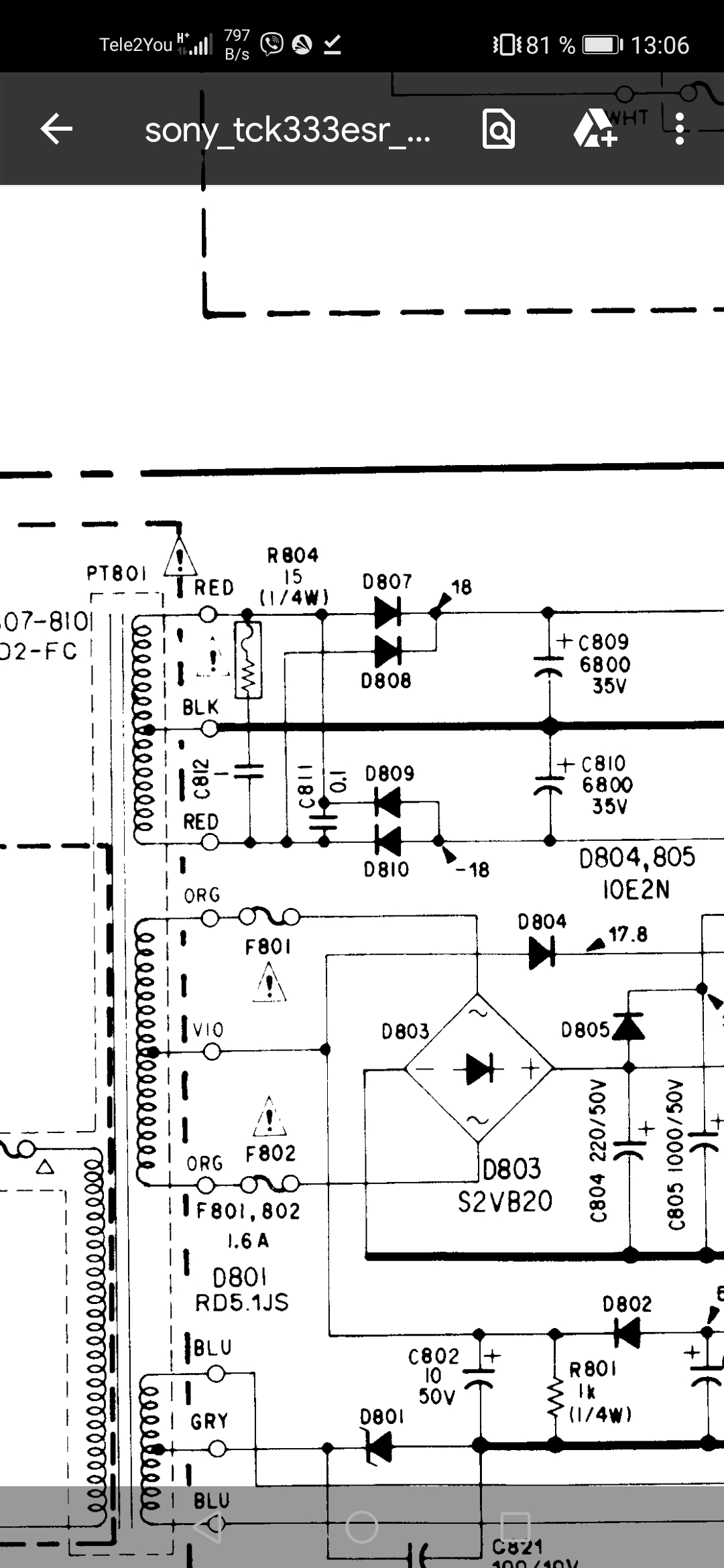

    Хотел задать вопрос по поводу подключённого к диодному мосту плёночного конденсатора С811.
    (Вопрос в вопросе - Обычно для снижения помех при переключении диодов параллельно каждому ставится керамический конденсатор. Для диодов шоттки как я понимаю такие подавляющее помехи конденсаторы не нужны?)
    В данной же схеме как я понял плёночный конденсатор включён в середину моста. Зачем применён такое техническое решение, и нужен ли этот конденсатор, если обычные диоды заменены на шоттки?

    Конденсатор чтобы гасить высокочастотные помехи излучаемые проводами от трансформатора до моста, в случае если достаточно длинные. Лучше чтобы эти провода были как можно короче и скручены. Именно они являются основым источником помех излучаемых выпрямителем.

    Тоесть этот конденсатор лучше ставить не зависимо от типа диодов?
    В разной степени, но шуметь то будут любые диоды.
    Этот конденсатор тоже не избавляет полностью, просто заметно снижает.

    А если диоды шоттки в мосту, параллельно диодам уже нет смысла конденсаторы ставить?
    В выпрямителях импульсных ИП их ставят, и то не часто, и снабберы а не просто ёмкости. В выпрямителях напряжения сетевой частоты нет. Если конечно не ставится конкретной цели надёжно связать устройство с сетью по ВЧ.

    На схеме конденсатор включен параллельно вторичке.

    Это так изображено на принципиальной схеме, а физически он расположен около выпрямителя, иначе в нём мало смысла
    Правильно - брать осциллограф и измерять, что было, что стало.

    Может быть есть ряд номиналом, которые можно поставить, и с большей вероятностью улучшить ситуацию? Скажем так не самый лучший результат, но лучше чем было. Просто осциллограф нет, и я думаю в ближайшее время к сожалению не будет.

    Смотрим на схему - кроме C811 там ещё есть конденсатор C812, с большей в 10 раз ёмкостью, видимо, актуальнее обсуждение начать с него ...
