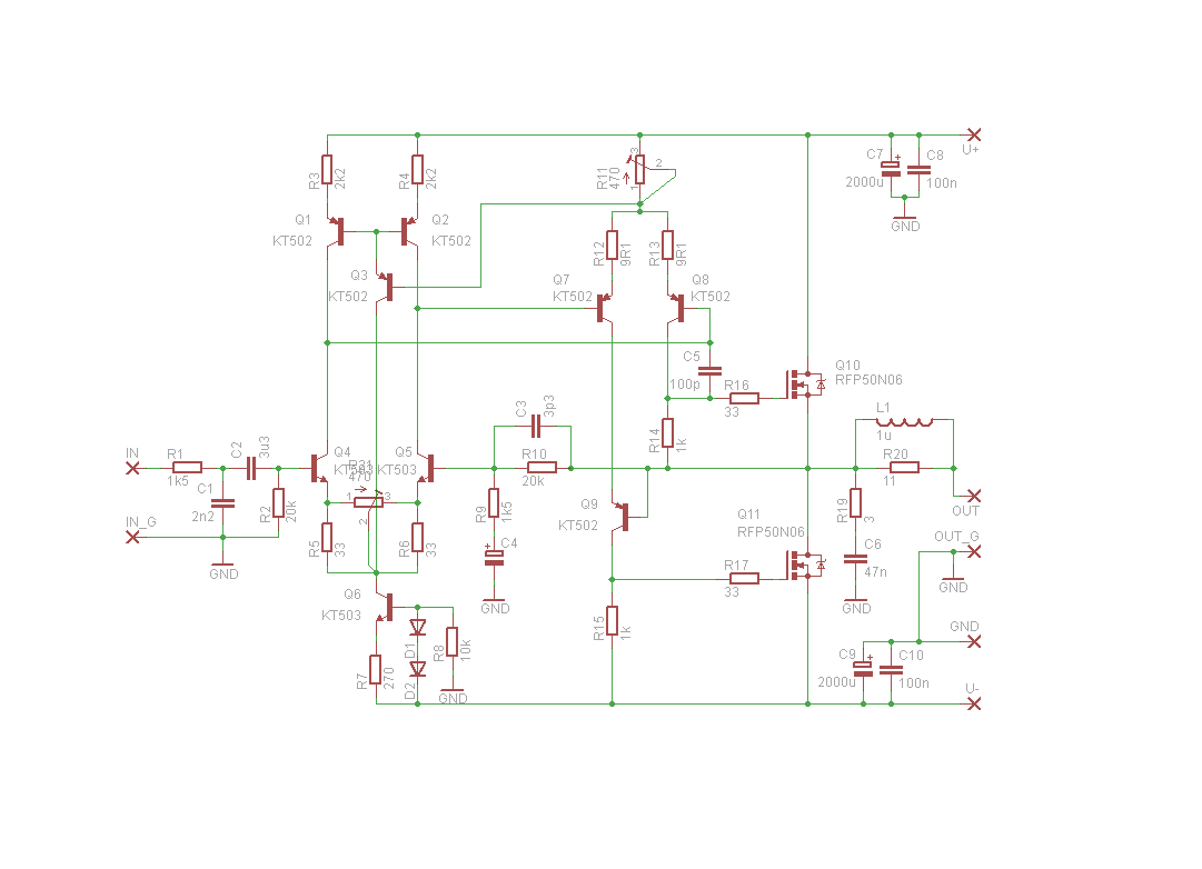

    Имеется штук 30 полевиков RFP50N06.
    Нашел вот такую схемку на них:
Название:	На RFP50N06.png
    Что скажете по этой схеме ?
    Не совсем понятно предназначение транзистора Q3 и резистора R11 ?

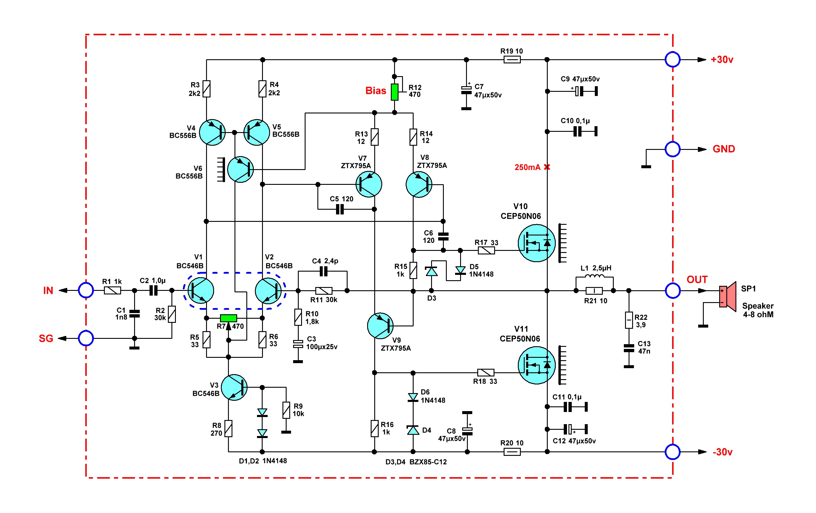

    Окончательный рабочий вариант схемы:

    По умолчанию Re: Усилитель на полевиках RFP50N06
    Стабилизация тока покоя ВК
    А по самой схеме что ?
    Для саба сойдет
    Только стабилизация ?
    Или и регулировка ?

    Понятно.
    А как с надежностью ?
    Питание будет +- 30 В.
    Цитата Сообщение от vovan2010r Посмотреть сообщение
    Или и регулировка ?
    Тоже. Резик-то подстроечный
    Сквозняки. Если частоту не задирать - выдержат
    Как-то не встречал ранее участие входного дифкаскада (через транзистор Q3) в стабилизации тока покоя выхода.
    А почему вдруг сквозные токи - что в схеме не так ?
    ВК открываются быстрее (через ДК) чем закрываются (через резистор)
    Как тогда это исправить ?

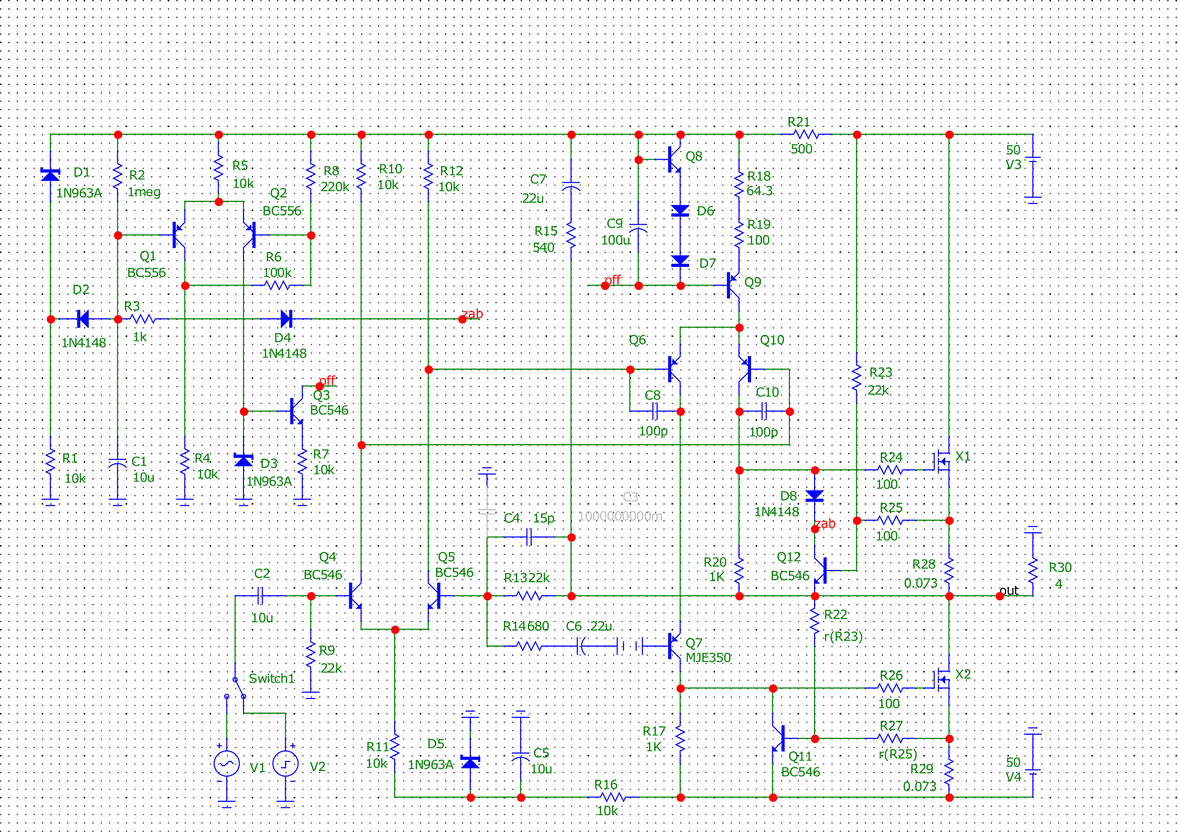

    И где же я ее взял ???
    Вот например человек занимался практически с такой-же схемотехникой:
    Никак. Такова особенность схемы
    Стандартный набор ответов.
    Ну а что ты хотел? Чтобы я все бросил и сел ее модернизировать? А нахуа индейский обряд. Ее изюминка - в простоте и неприхотливости (вследствие малого петлевого). Для дискача и пьяной свадьбы сойдет. Хочешь двухтакт да на однотипных транзисторах - смотри в сторону цирклотрона. А эту схему кто только не делал (и на этом форуме)
    Тут схема тоже не созрела для повторения. Такая схемотехника на Мосфетах с большой входной емкостью не катит.
    На биполярах-дарлингтонах есть реализации, на мосфетах только игры разума.
    "Занимался" - здесь означает гонял в симуляторе.
    Вам тоже не запрещено пользоваться симулятором.
    Но я подозреваю, Вам хочется пристроить кучку мосфетов. В эту схему не надо.
    Хорошо.
    Например транзистор 2SJ162 позиционируется (в даташите), как для аудио-применения. Его входная емкость практически такая же, как и у RFP50N06.
    Или разработчики тупые ?
    Ciss 2200pF Crss 200pF равны 900pF и 40pF ? Тупые разработчики не используют RFP50N06 вместо 2SJ162? или не используют 2SJ162 в такой схемотехнике?
