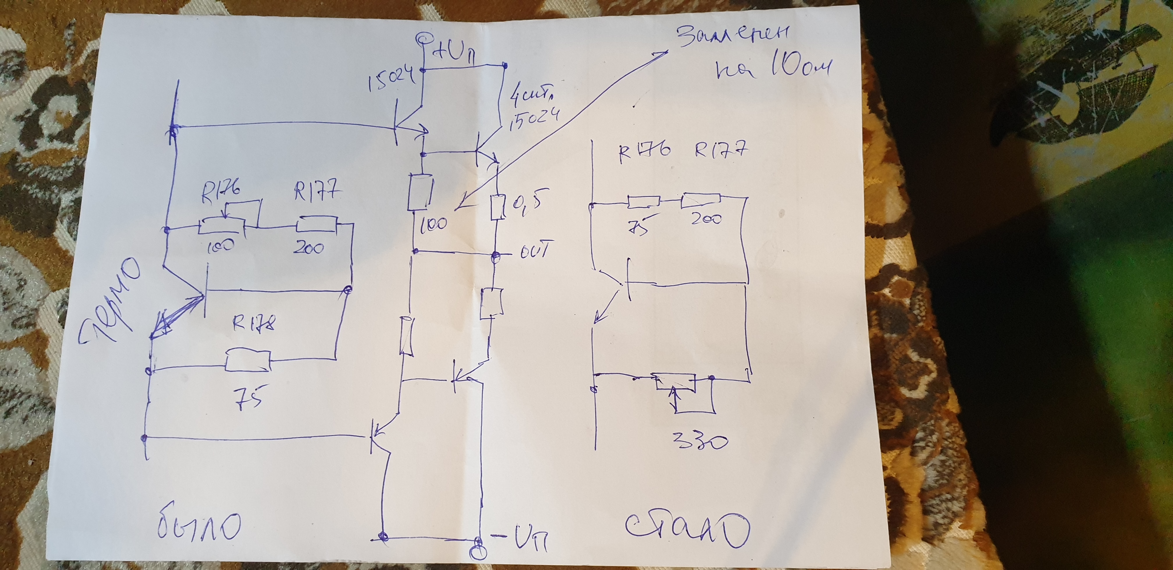

    В данном аппарате "мастер" изменил слегка цепочку термостабилизации и уменьшил эмитерный резистор транзистора раскачки до 10 ом...
    Если первое еще можно обьяснить ( вдруг например пропадет контакт в подстроечнике ) , то зачем сделано второе ???
    Прилагаю фрагмент было-стало:
    Вложение 426182Нажмите на изображение для увеличения.

    Если 15024 не перегреваются, то нормально

    А таки шо, есть претензии к звуку? Или напряженны режимы работы элементов?
    Судя по сообщениям в сети, ток покоя должен быть порядка 160 мА на пару ( 80 мВ на точках контроля )...а в реале был порядка 40 мА
    И главное - а смысл то какой?

    Видимо, это попытка обеспечить более быстрое выключение транзистора в плече, когда сигнал переходит на другое плечо.
    Я бы вернул один из 100-омных резисторов, и включил его между точками Эмиттер-База верхнего плеча и такой же точкой нижнего. Хотя, думаю, 100 ом в таком случае может быть маловато, но 150 ом - вполне.
    Таким образом обеспечится возможность более быстрого рассасывание заряда в базе закрываемого выходного транзистора, а раскачивающий будет работать ближе к классу A. И без превышения рассеиваемой на нём мощности (по крайней мере, - по сравнению с 10-омными резисторами в той цепи).
    Переключательные искажения снизятся, что будет особенно заметно на высоких частотах.
    А мне кажется человек начитался подобных перлов ( https://www.diyaudio.com/community/t...0%B0%20MJ15025 )
    Вот перевод:
    "Я настроил усилитель примерно на 14 Вт класса А, и он довольно горячий.
    Я утверждаю, что она не должна превышать 75˚C, иначе это будет небезопасно. Температуру лучше поддерживать около 50˚C. 4 пары MJ15024/25 используются в качестве выходных транзисторов и 1 пара MJ15024/25 используется в качестве драйверов для силовых транзисторов. Поскольку ток холостого хода (смещения) силовых транзисторов был увеличен, ток холостого хода драйверов также должен быть увеличен, иначе при выходе усилителя на высокий уровень искажения будут отключены.
    Я изменил резисторы транзисторов драйвера (E) на 10 Ом, поэтому ток холостого хода будет около 65 мА. (см. прикрепленные фотографии)

    B KSA300S этот резистор 1 ом...
    Но там раскачка на 4 шт(в плече),качают 20 в плече.
    Да и у этих 20
    1 ом в эмитере.

    На диюаудио как раз пишут про 10 ом.
    Но там двойка,что странно,будет грузить каскад ус напряжения.
    У тех Крелов что были у меня,на вых тройка.
    Тоже в параллель десяток 42-92W,а потом уже MJ.
    Интересно,что MJE (15031...) в раскачке не применялись.
    Да и ещё,слабым местом этих усилителей это полевая сборка.
    Деградирует и начинаются спонтанные выгорания.

    Лично я всегда УТ выходной рассматривал как трансформатор сопротивления от выхода к входу. И УН, и резисторы внутри УТ прикидывал исходя из этого, и все прекрасно и долго работало, без сферичиских коней в вакууме и аудиофильских баек. Физику, знаете ли не на2.71бешь, в отличии от.

    Но я всё-таки советую два 100 ом резистора заменить на один ~150 ом (если предвыходные транзисторы позволяют, то и на один 100-омный). Переключательные искажения уменьшатся.
