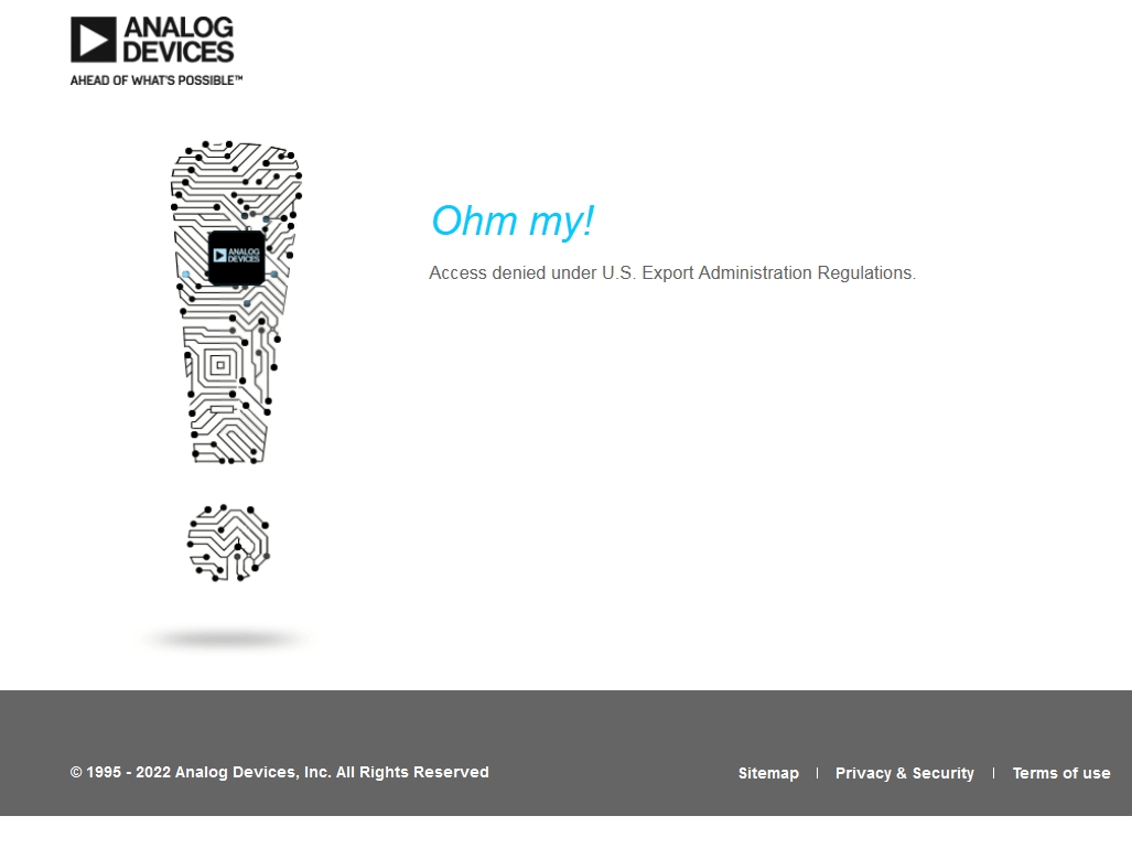

    А именно AD8099.
    Другое распределение и уровень разнится на 10дБ! Что за СВЧ магия?

    Дожили...

    https://i.13.wf/2022/09/20/1663666371-7185.png
    Это не свч магия, пластиковый корпус даёт усадку которая деформирует кристал. А металическая банка yfghbvth, крепит кристал точечно, и он там просто висит ничем не напряженный.
    Что там за хитрость в CSP я не знаю, но думаю смысл тотже, не ломать кристал.

    Дожили...
    Бедный и несчастный, без этого не прожить, да...

    У кого нет VPN:
    Another benefit is decreased second harmonic distortion. One cause of second-harmonic distortion in conventional op-amp pin configurations is the coupling between the noninverting input and the negative supply pin. The low-distortion pinout for the LFCSP package eliminates this coupling and greatly reduces second-harmonic distortion; in some cases the reduction can be as much as 14 dB. Figure 12 shows the difference in distortion performance between the AD8099 SOIC and the LFCSP package.
    This package has yet another advantage—in power dissipation. The LFCSP provides an exposed paddle, which lowers the thermal resistance of the package and can improve θJA by approximately 40%. With its lower thermal resistance, the device runs cooler, which translates into higher reliability...
