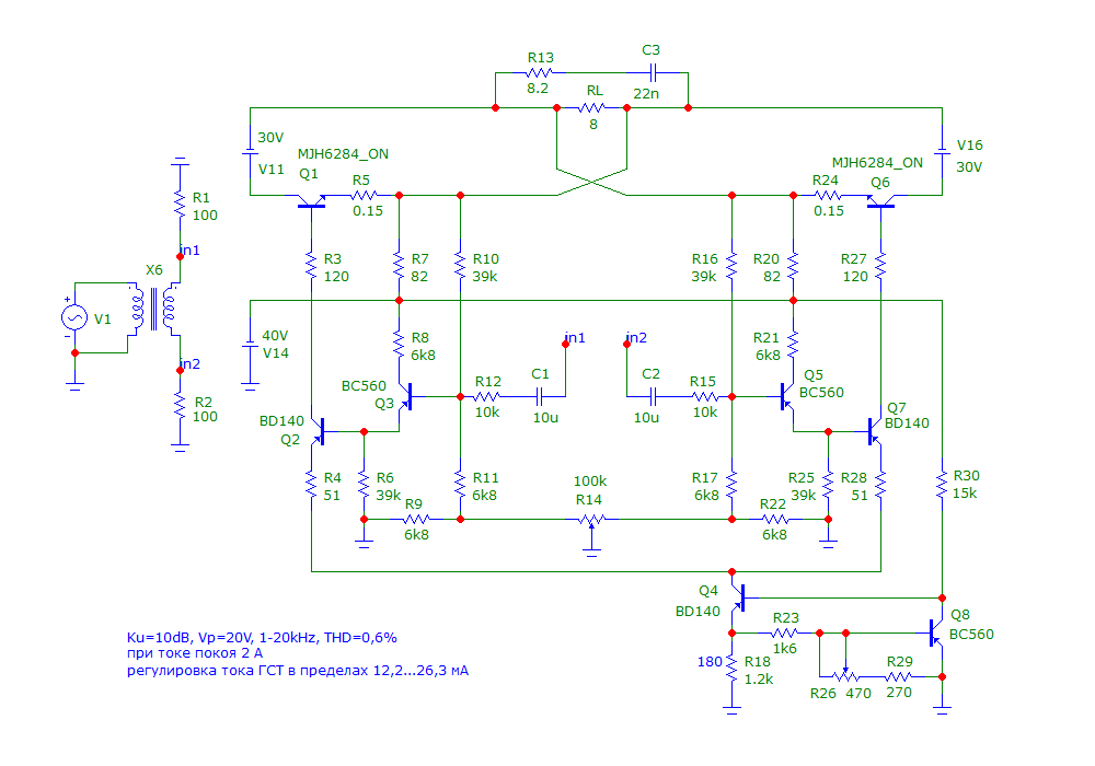

    У кого есть опыт сборки ?
    Какие будут рекомендации по переводу на современные транзисторы ?
    Думаю убрать резисторы в эмиттерах ВК и убрать защиту.Симметричный усилитель.doc

    Без резисторов ВК работать не будет
    Прежде чем что-то убирать, полезно засимулировать
    Чушь. Будет
    и убрать защиту
    А вот это не надо!

    Зачем менять схему если она итак работает? Что улучшится удалением эмиттерных резисторов или защиты? Ничего, окромя возможности от любого чиха спалить выходники хорошего не добавится.
    Схемка конечно могучая, идеи Сырицо , как говорится, на новом уровне. Попроще ничего не нашлось?)

    Чушь. Будет
    Будет
    В классе А. С соответствующим тепловыделением и КПД.
    Схема и так простая и по-своему изящная. Реализуется токовое управление выходников. ( Хотя я и не большой специалист в транзисторных изысках ).

    По умолчанию Re: Симметричный усилитель. Ю.Нечаев ВРЛ101
    Было бы интересно, если бы из этой ветки вырос рабочий усилитель с хорошим звуком.
    Переделывайте модель под приведенную схему .. и далее ...
    Думаю что без входного трансформатора здесь не обойтись.

    Будет
    Снова чушь. И в АВ и в В будет
    Похоже, догадался, в чем мы друг друга не поняли.
    Я под эмиттерными резисторами имел в виду R3, R6, R9, R11. До сих пор всякие "модернизаторы" пытались убрать именно их.
    А без R1, R2, естественно, будет работать и в АБ. Только обеспечить термостабильность будет весьма проблематично.
    Да, схемка которая в микрокапе нарисована ваще супер. 2 ампера ток покоя , Кг-0.6%, то есть качество примерно как у радиотрансляционной точки на кухне, заодно и обогрев комнаты можно устроить.
    ---------- Сообщение добавлено 16:53 ---------- Предыдущее сообщение было 16:46 ----------
    Верно отметили достоинства
    Усилителей с такими "достоинствами", и при этом намного более простых - пруд пруди. Худы, Хираги, Зены и др.
    Зачем еще один?

    Собирал данный усилитель в середине 90-х. точно по схеме. Заработал сразу. По звуку вполне себе ни чего, оставил только приятные воспоминания.
    Набросал модельку, может кому пригодится.
    Кстати, автор впоследствии усовершенствовал его. Вот ссылка. https://www.radioradar.net/radiofan/...zch_part1.html
    Пытался отмоделить и эту схему, моделька не запустилась.
    Моделька работает, только меандр там страшный, даже если уменьшить входное напряжение втрое
