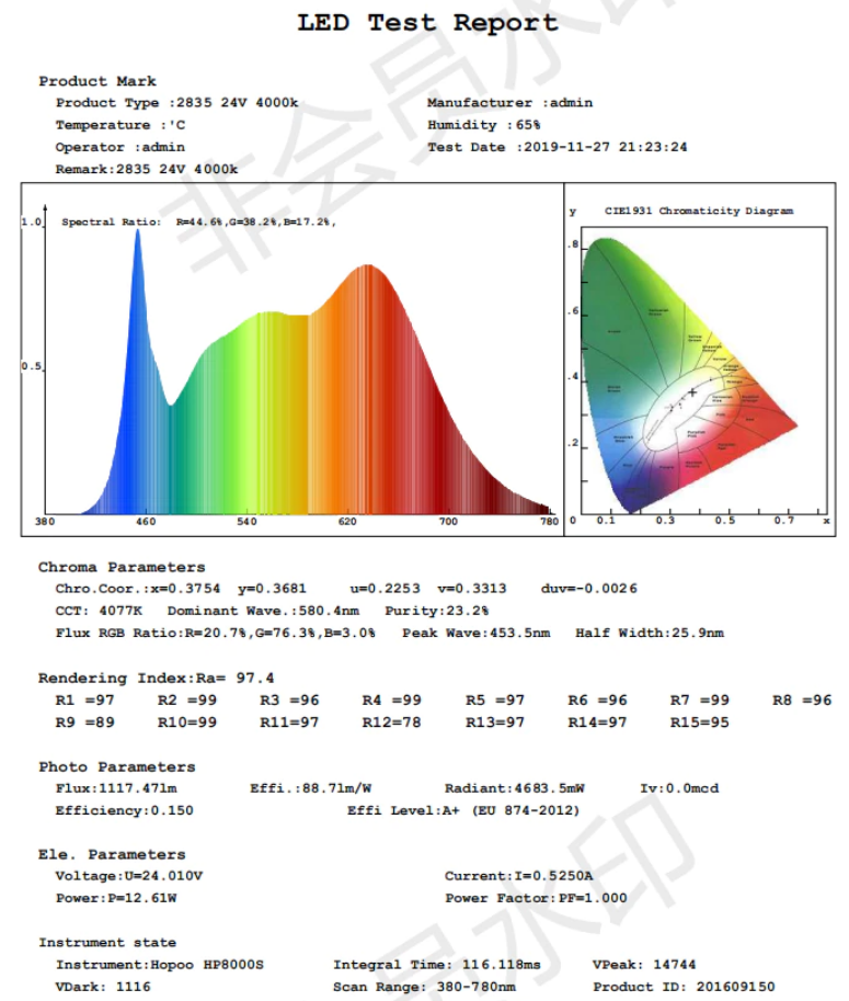

    Частый гость Аватар для VPisarev
    31.12.2021
    Брест - Иркутск
    179
    По умолчанию Re: Светодиодная лента на рабочее место
    Вот информация по теме. Уже и не помню откуда сохранил.Нажмите на изображение для увеличения.
    31.12.2021
    Брест - Иркутск
    179
    По ссылке 5000к более равномерная. Мне кажется для рабочего места более предпочтительна.Нажмите на изображение для увеличения.

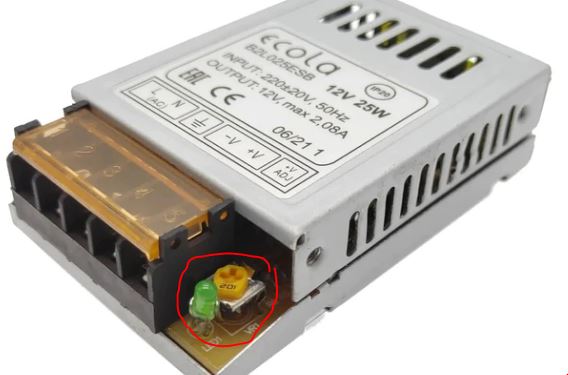

    лентяй Аватар для владимирр
    06.11.2017
    Болото.
    5,754
    такое поставить:
    на таких есть регулировка Нажмите на изображение для увеличения.
ID:	423878 и ставил последовательно сопротивление, подбором, лента три метра, освещение зала, стоит две по три. подбором сопротивления меняется температура 4000-2500
    Аватар для bbest
    06.11.2011
    843
    на сколько помню там от 10-13В регулируется, проверю хватит ли такой регулировки. Сейчас только подумал - если мало, то можно поставить подстроечник с большим диапазоном.
