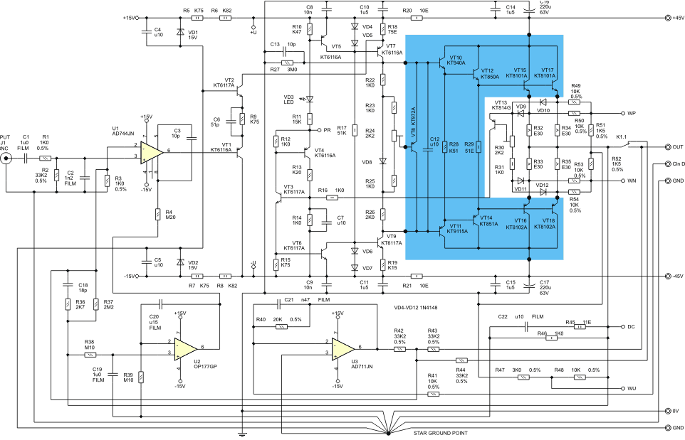

    По умолчанию УМЗЧ ВВ по схеме Ридико, есть ли смысл в апгрейде
    В общем сам давно уже на лампах, а ВВ как собрал в 2008 так и стоит, иногда включается когда хочется очень сильно погромче. Сделан по той самой схеме Ридико, работает как часы. А чего собственно про него вспомнил - читал ветку про выхлопы цапов и выбор ОУ, дай-ка думаю гляну а какие у меня в транзюке стоят на входе, уже забыл, а там AD744. Ну и мысли сразу же - наверное за это время народ много чего испробовал. Поиск показал что и сам ВВ жив здоров, развивается. А тут еще решил выкинуть входные конденсаторы пленку, слушаю с цапа, постоянки там нет. Как результат - стало намного детальнее звучать, резче, особенно на ВЧ.
    Вопрос такой, стоит ли менять входной ОУ, обойдясь малой кровью, т.е. не перелопачивать всю схему, а только настроить входной каскад под другй ОУ?

    Хороший, быстрый ОУ, зачем менять?
    Возможно есть более подходящий для этой схемы. Находил инфу что для 744й нужен буфер, иначе она не очень-то и хороша.
    Прилагаю схему, я запамятовал, у меня версия 2010г.
    Туточки буфер не нужен
    С уважением Максим.

    VT1 это наверное не буфер. А что?
    Вроде Сухов так и писал: "повторитель (VT1)"

    Замена всех транзисторов на хороший импорт уберет "мыло" из звука. А замена резика по ООС 33к на скажем 56к, придаст более благородный окрас звучанию.

    Вопрос о замене ОУ стал ввиду наличия огромного выбора на любой вкус и цвет. Если кто проводил такие замены в ВВ, было бы интересно узнать. Находил инфу про OPA627 как более приятно звучащий опер в сравнении с AD744.
    Не знаю насколько тот импорт был хорош, вся комплектуха в своё время бралась на местном радиорынке. Вот насчет резика спасибо, попробую.

    Там даже древний 153УД1 будет работать.

    В оригинале 2 линии компенсации проводов. 1 по общему проводу, другая по активному. Использовать какую-то одну компенсацию нет смысла.

    Гораздо лучше чем КТ502, 503 и того, что в вашей схеме упоминается.
    Да и хороший импорт тоже свои особенности имеет.

    С мыслями что вряд-ли что-то кардинально изменится заменил КД213А на найденные в нужном кол-ве шоттки B20100G (запараллелил).
    Ну и заодно по советам из веток про питание и диоды кинул снабберы 1мкф/10 Ом на вторички трансов, а на сеть 2 мкф.
    Звук заметно стал другой, без всяких там вслушиваний, думаю многие описывают характер как рафинированный, без "мяса". Сразу впечатлило более натуральное звучание. Детально чисто прозрачно.
