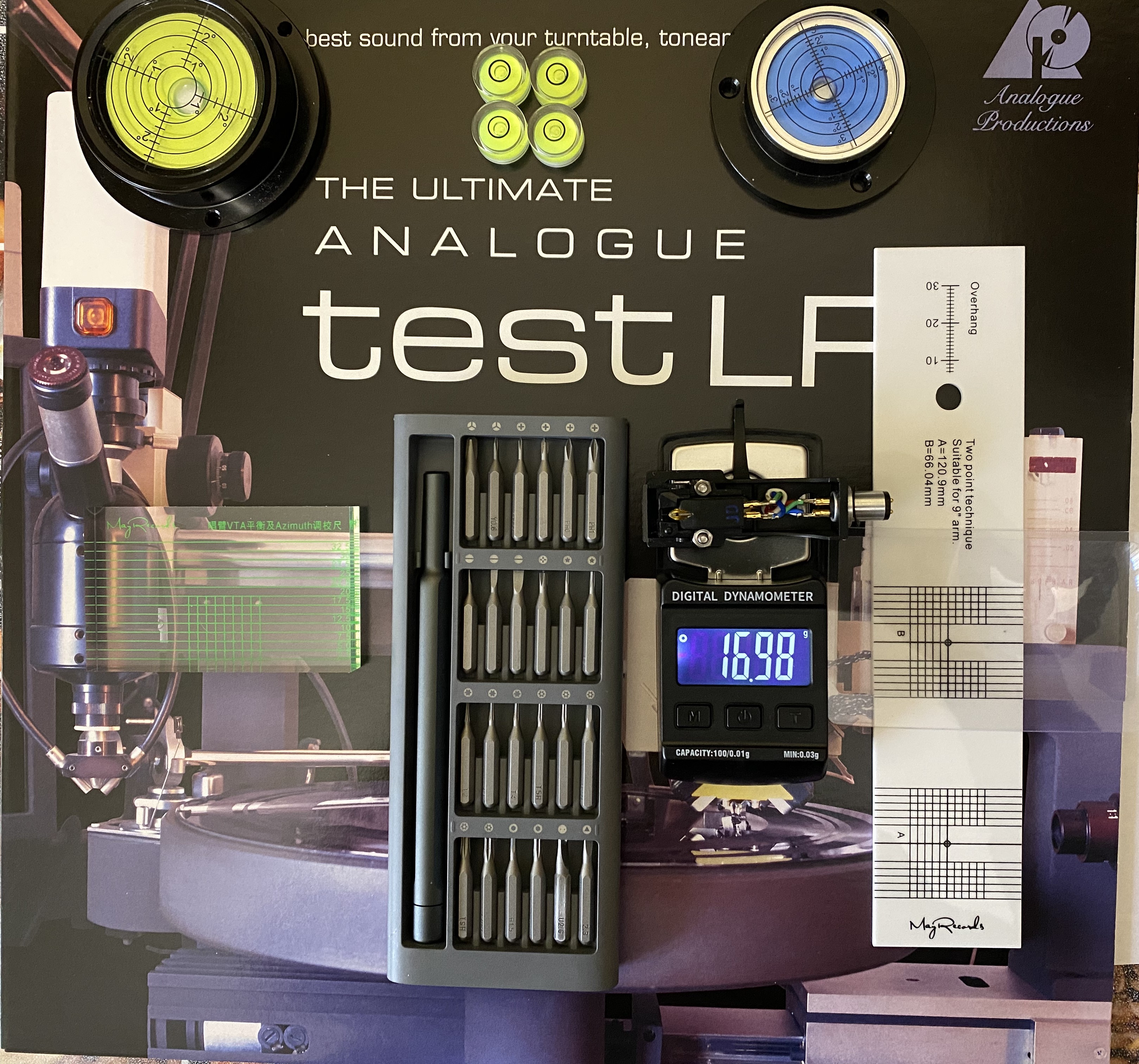

    Alex07 минимальный набор для обслуги наверно как то так:
    А процесс настроек проще посмотреть на ютубе.
    Все это практически есть и даже больше, как правильно сделать профилактику , чем смазать трущуюся части, как выставить Vta ,в ютюбе много разного, везде все по своему расказывают.

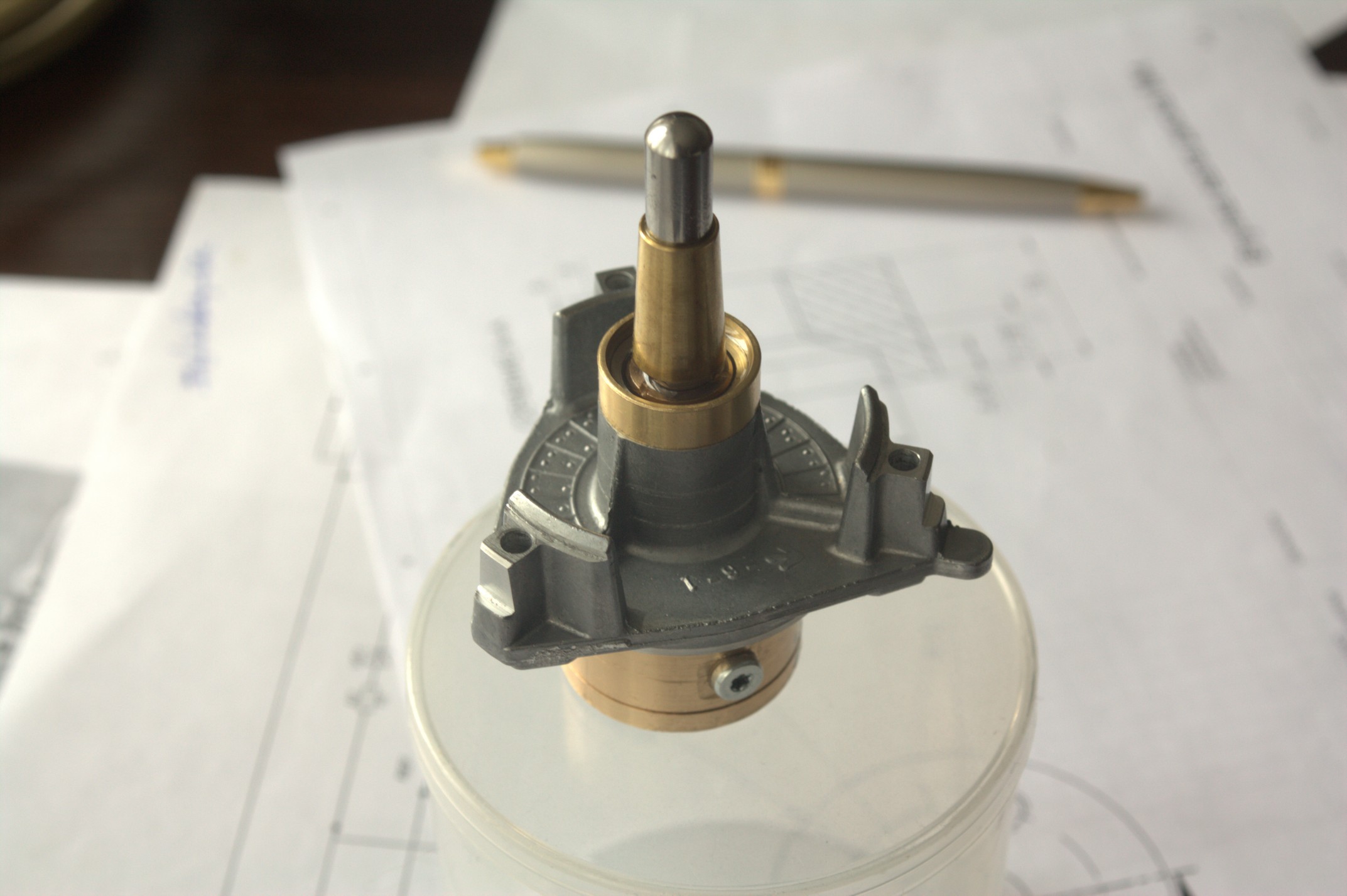

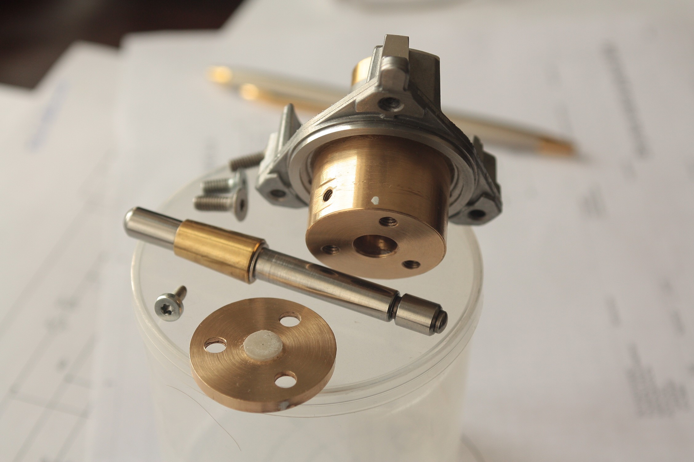

    Позже поищу, где-то фотки остались.
    Собственно, вот. Штатное крепление опорной пластины-жестянки срезано, вместо него выточил из латуни бочку. Подшипника скольжения (втулки) внутри нет, это просто относительно массивная латунная банка с толстым донцем и пятаком. Верхнее кольцо - небольшая ванночка для масла. Ну и внутрь масло шприцем залито до упора. В общем-то это не совсем то, что я хочу в итоге, но в первом приближении достаточно хорошо.
    Сорри за оффтоп.
ID:	417582   Нажмите на изображение для увеличения.
