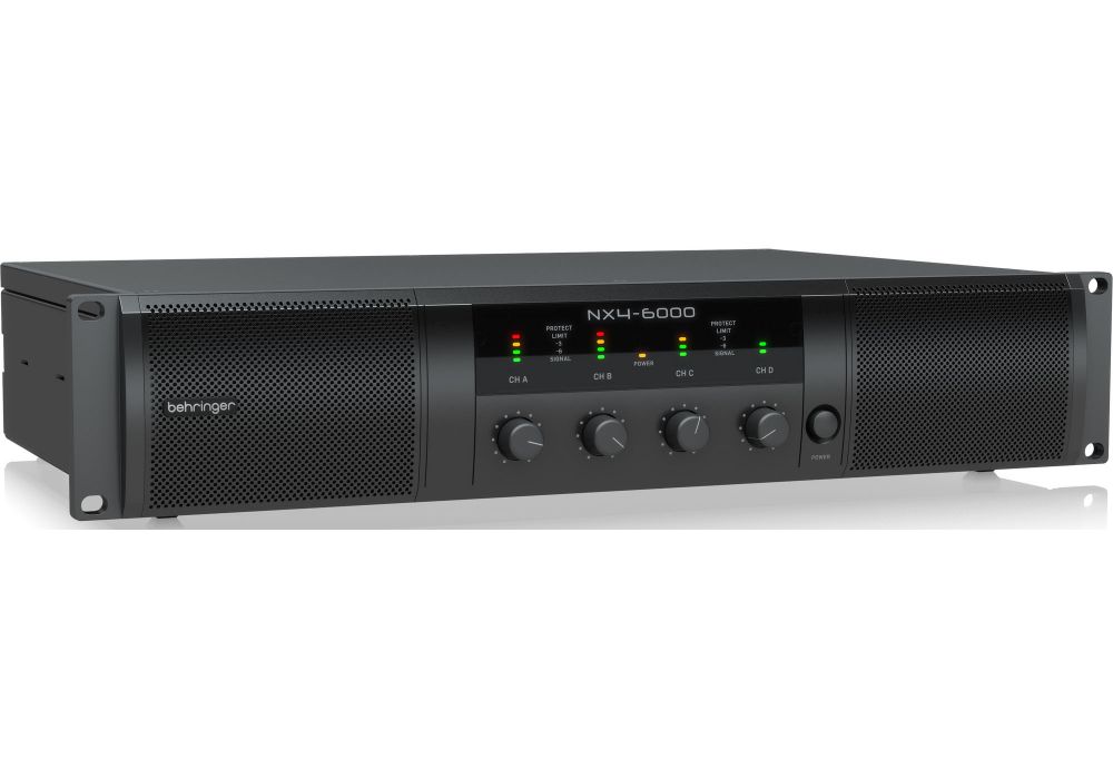

    Всем привет! Не нашел подобной темы на форуме. Проблема заключается в следующем, давно уже слушаю автомобильный 4х канальный усилитель в домашних условиях DLS CA-450, такой https://www.xn--80aeatqv1al.xn--p1ai...080-098dls.htm
    Но решил старую систему отвезти маме домой и построить новую, без лишних блоков питания, просто один бытовой усилитель с хорошим функционалом. интересует вопрос, существуеют ли бытовые усилители с фильтром НЧ (с возможностью подключения пассивного сабвуфера) и такой тонкой постройкой басового звена как в этом DLS? С давних времен привык музыку слушать с сабвуфером, теперь обычные напольники и тем более полочники не воспринимаются. Может это усилитель для ба-амп. подключения???! Буду благодарен всем откликнувшимся.

    На поставленный вопрос мой ответ - не знаю. Но зачем упираться именно в такую концепцию, с пассивными сабами? Можно же использовать обычный стереоусилок с двумя одинаковыми активными сабвуферами.

    С такими настройками (хотя их и не много в этом усилителе) в домашнем сегменте вы вряд ли найдёте.
    Тут либо делать самому (заказывать) Либо использовать два стерео усилителя (или один -4 канальный) и внешний цифровой процессор.
    Можно посмотреть в ПРО сегмент, но там мощности большие, не уверен что ваши динамики выдержат всю "дурь"
    Можно найти со встроенным фиксированным кроссовером, но там из настроек будет только уровень топов и саба, частоты среза фиксированные, но зато все в одном корпусе.
    Например такой.
Название:	behringer-nx4-6000-usilitel-4-kanalnyj-moshhnost-pik-4-x-1600vt-2om-860vt-4om-440vt-8om-most-2x3.jpg
