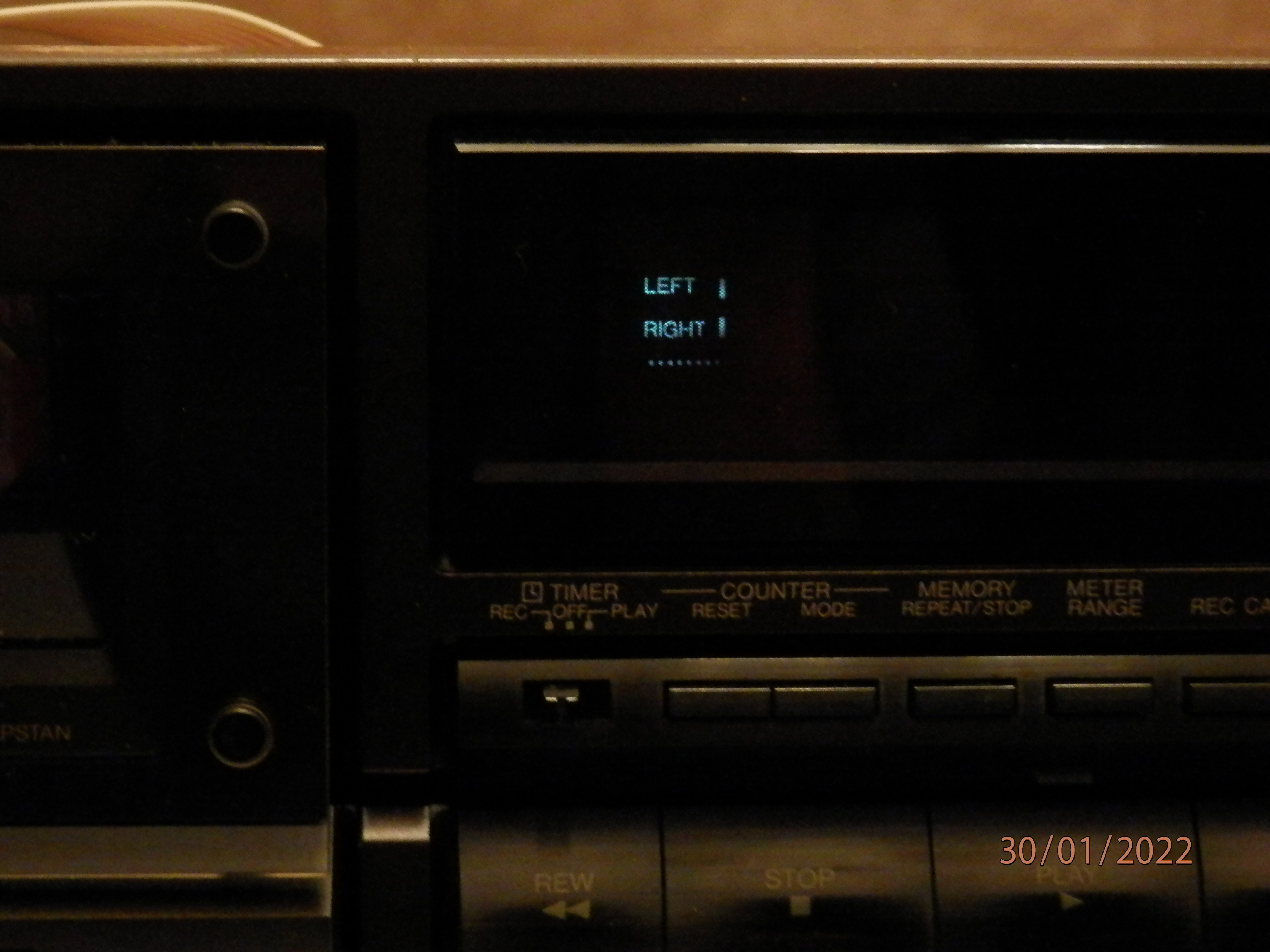

    Работала нормально около 2-х часов. Вышел из комнаты минут на 15. Когда вернулся то уже "молчала", дисплей затухал, головки и ролики в ЛПМ остались в "рабочем" положении. Выключил из сети. Теперь при включении только светятся вполнакала левый и правый канал (надписи).

    По умолчанию Re: ремонт кассетной деки Technics
    Питание.
    22.06.2005
    4,612
    Или проц...

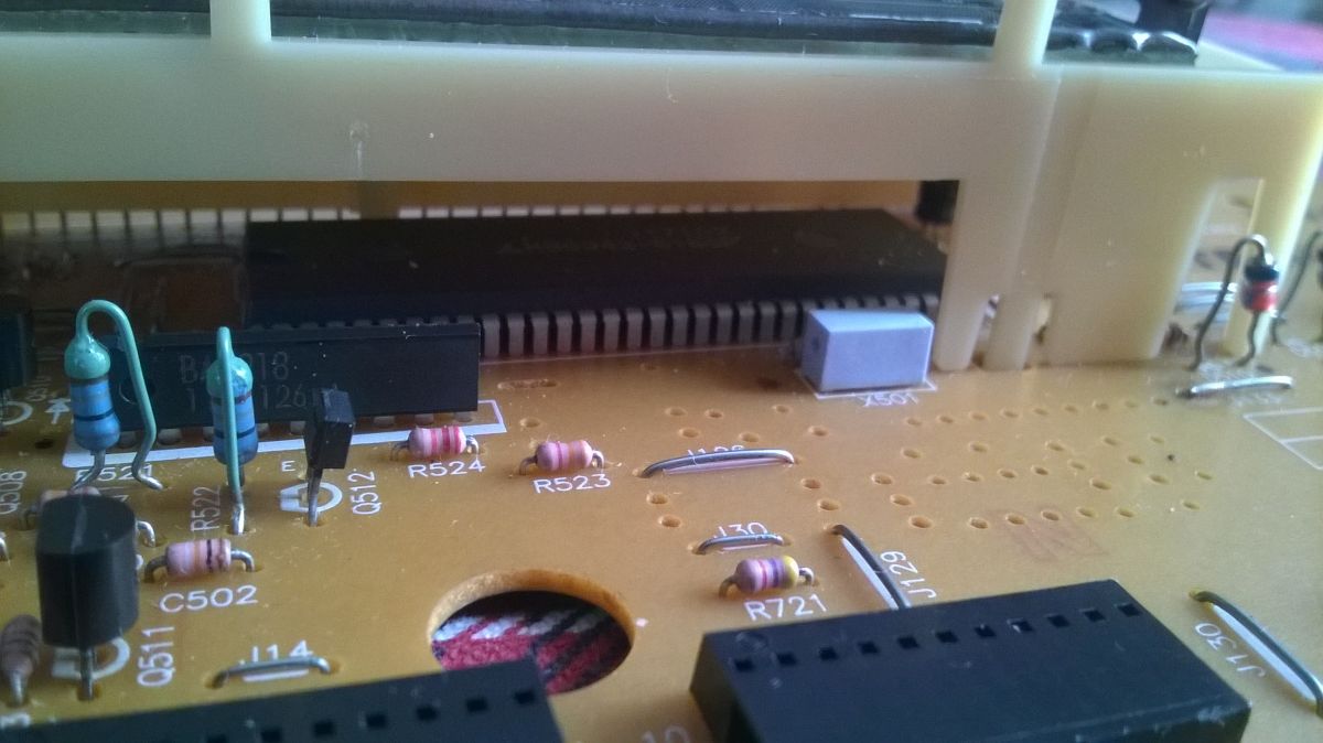

    Так и оказалось. На работе знакомый протестировал все компоненты. Затык оказался в процессоре M50942-518SP. В продаже её нет. Буду искать донора. Нажмите на изображение для увеличения.
    Тухлый номер, так и стоит разобранная. Процессор не нашёл. Тогда на eBay решил купить RS-BX 626 в неплохом состоянии для донорства. Там такой же процессор используется. Аукцион даже выиграл. Но в этот момент началась СВО, и продавец из Германии в последний момент отказалась отправлять аппарат в Россию. Извинилась при этом.
