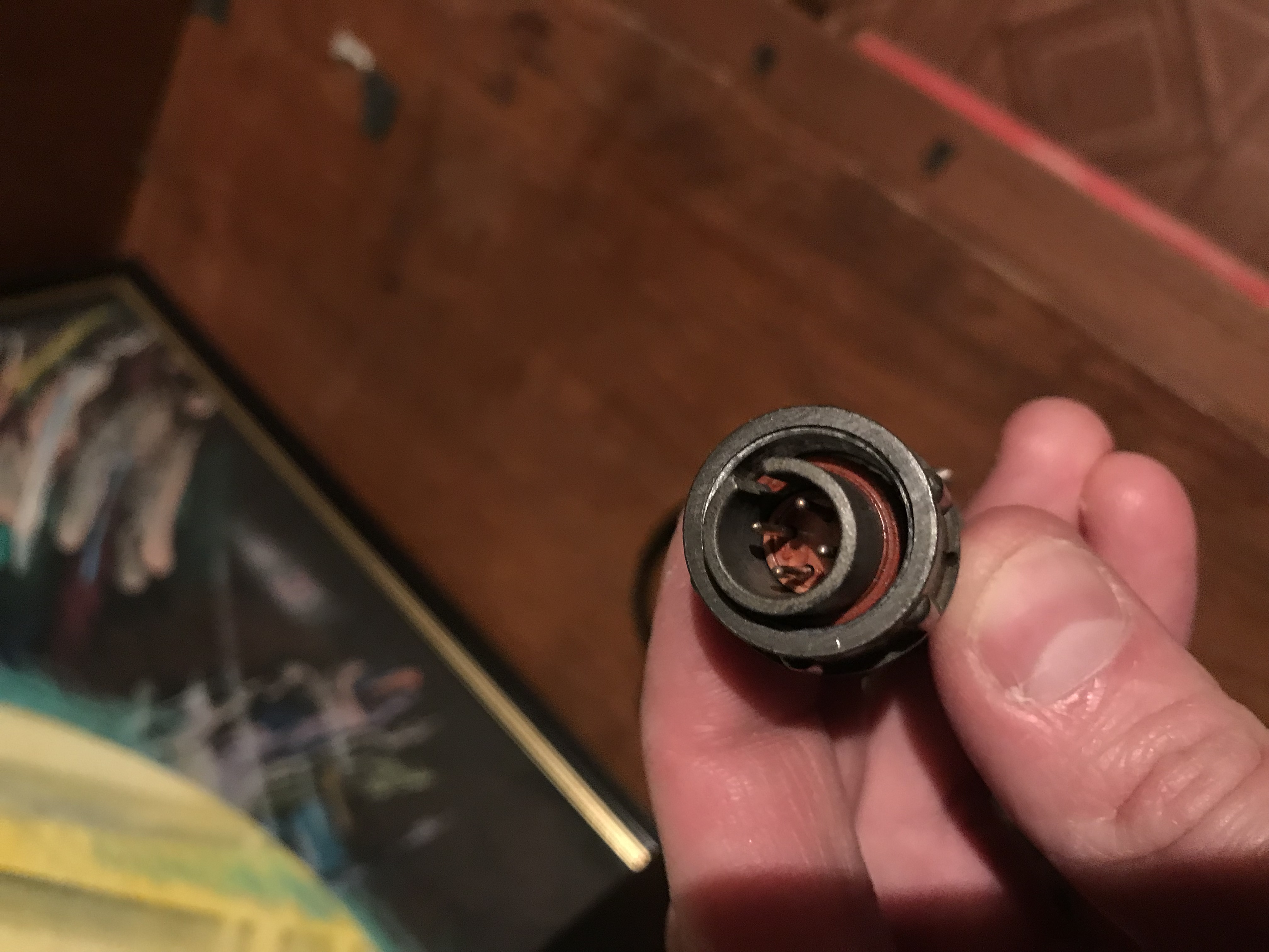

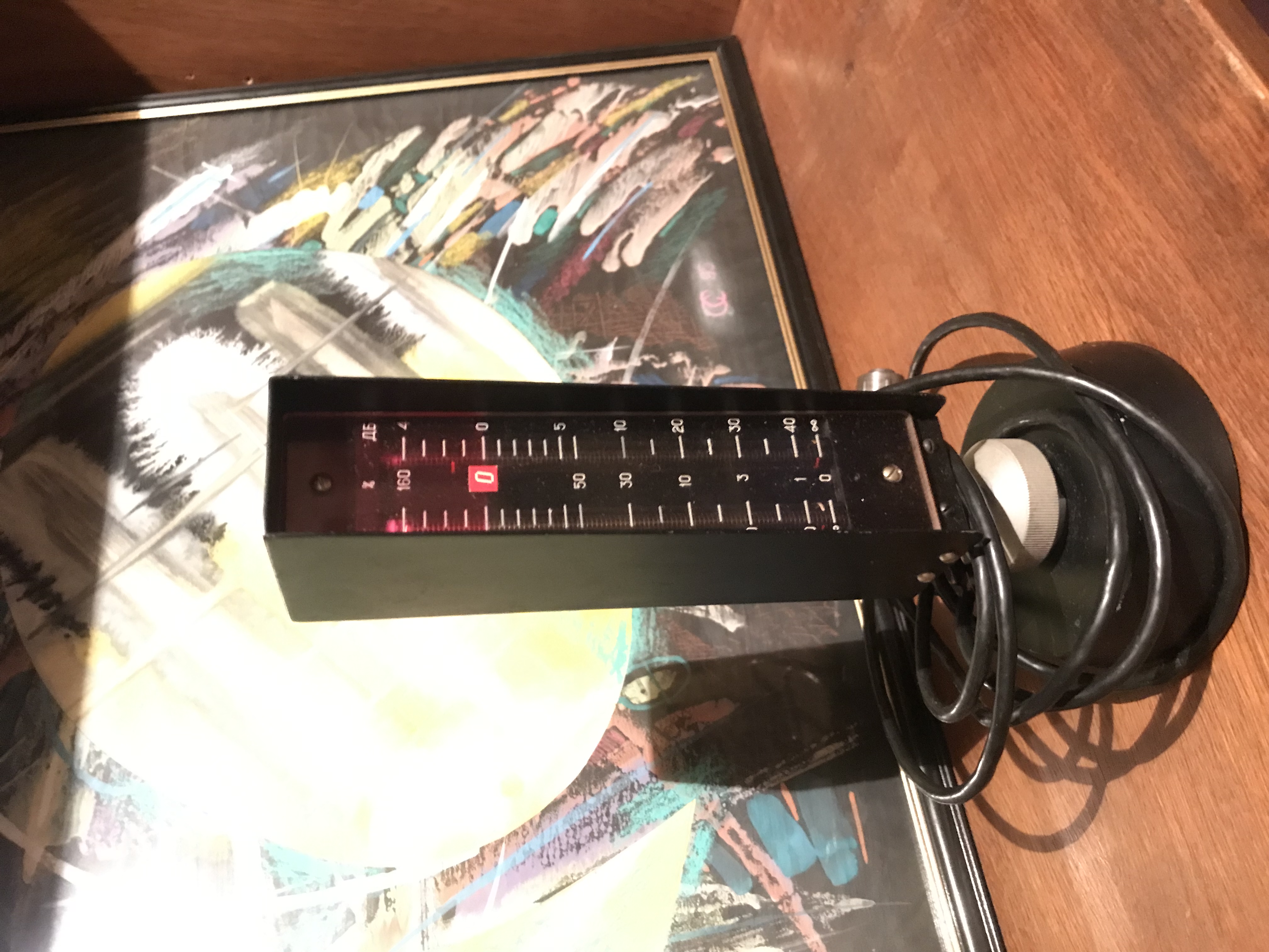

    Добрый день.
    Попался такой ИУ, никогда раньше не сталкивался с такими конекторами. Подозреваю что это советский вариант DIN, «ОНЦ». Существуют ли на них переходники, либо нужно перепаивать конектор?

    На самом разъёме есть маркировка - по ней ищи пару в интернете. В чипе, например. Порядка 700 руб.
    типа это https://www.chipdip.ru/product/2rmdt18b4g5v1v

    Ну да, розетка.

    Там от разъёма нужны только трубчатые разрезные контакты (и термоусадка). Можно что-нибудь подобрать из компьютерных

    В смысле, перепаять разьем?

    В смысле, воткнуться на пины этого разъёма.

    С каких пор блочный 2РМ14Б4Г1В1 или кабельный 2РМ14К4Г1В1 стали проблемой? Применяются и выпускаются, наследие ШР (цельнотянутых с английских радаров) не устаревает.

    Правильно понимаю, два контакта отвечают за питание, два - каналы?
