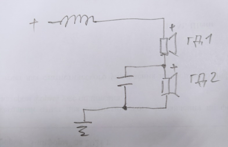

    Приветствую!
    Прошу подсказать как в таком включении будет работать фильтр для двух одинаковых НЧ ГД:
    1. Верно ли, что для ГД2 это будет ФВЧ электрического 2-го порядка, а для ГД1 первого?
    2. Как в таком включении конденсатор повлияет на ГД1, в какой мере это будет для него ФНЧ?
    Спасибо.
    Представьте все элементы в виде частотно зависимых сопротивлений.

    По умолчанию Re: Прошу совет по фильтру
    Crimson, схема никуды не годная
    Х.з. Как-то будет работать.
    Не-а
    С ростом частоты будет увеличивать ток в цепи. А ГД2 при этом может уменьшать. Кто из них больше будет влиять при таком включении х.з.
    14.04.2009
    рядом с Москвой
    4,446
    Если не учитывать катушку, то для гд1 фильтр называется Shelf, для гд2 фнч. катушка ещё один фнч для обоих гд
    Если не трудно, ответьте пожалуйста на два моих вопроса.
    Не пытайте народ, ему больно. Boxsim поставьте, и сами все увидите.
    Верно ли
    1) Почти...
    2) Ограничение ВЧ (зависит от ёмкости) и резонанс (частота зависит от ёмкости, индуктивности головки и сопротивления).
    Спасибо всем за ответы!
    За ссылку на БоксСим отдельное спасибо!
    Вопрос можно считать исчерпанным.
