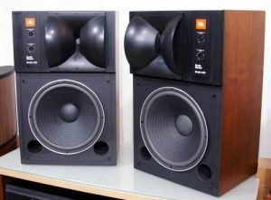

    Но практически на монтарэй почти все и остановилось. Не остановился только сам Дон Кииле, и уже работая на JBL, он создал целую серю рупоров constant directivity horn Biradial. Например JBL 2344 на веки запечатлев образ Долли Партон в железе.. или в пластике тут как получалось)))))

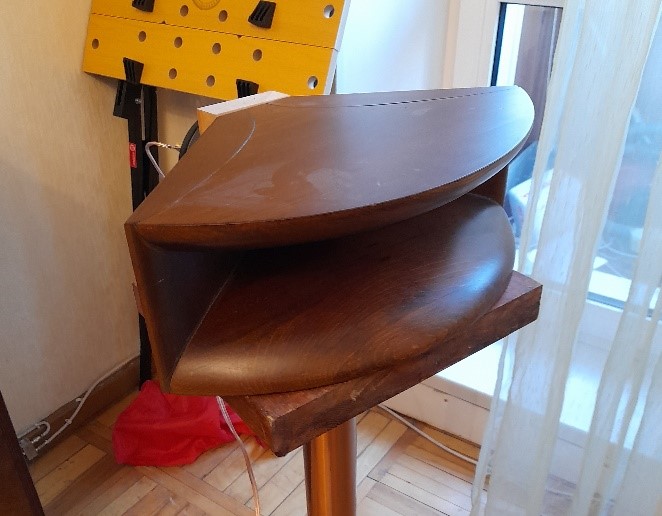

    Попыткой создать рупор постоянной направленности но для себя, для дома был деревянный проект Yuichi. Формообразующая гиперболическая. По сути, это рупор постоянной направленности. Гиперболоид инженера Аючи))) A-290 FL Hyperbolic Wood Horn

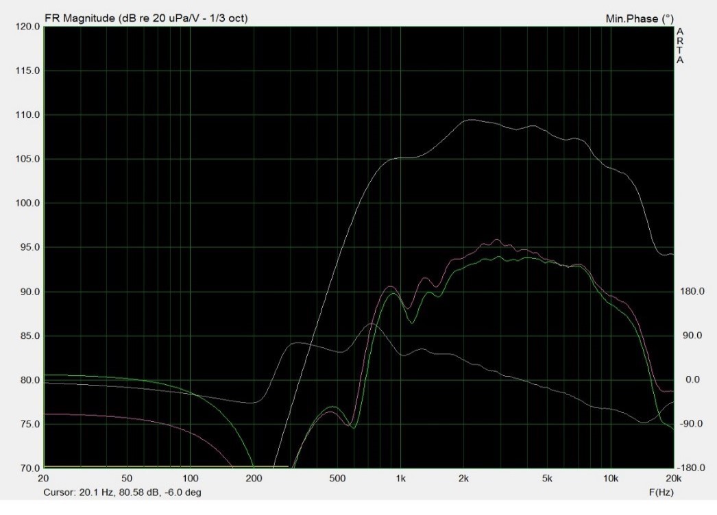

    Однако и у этого рупора оказались в реальности проблемки с передачей звукового образа

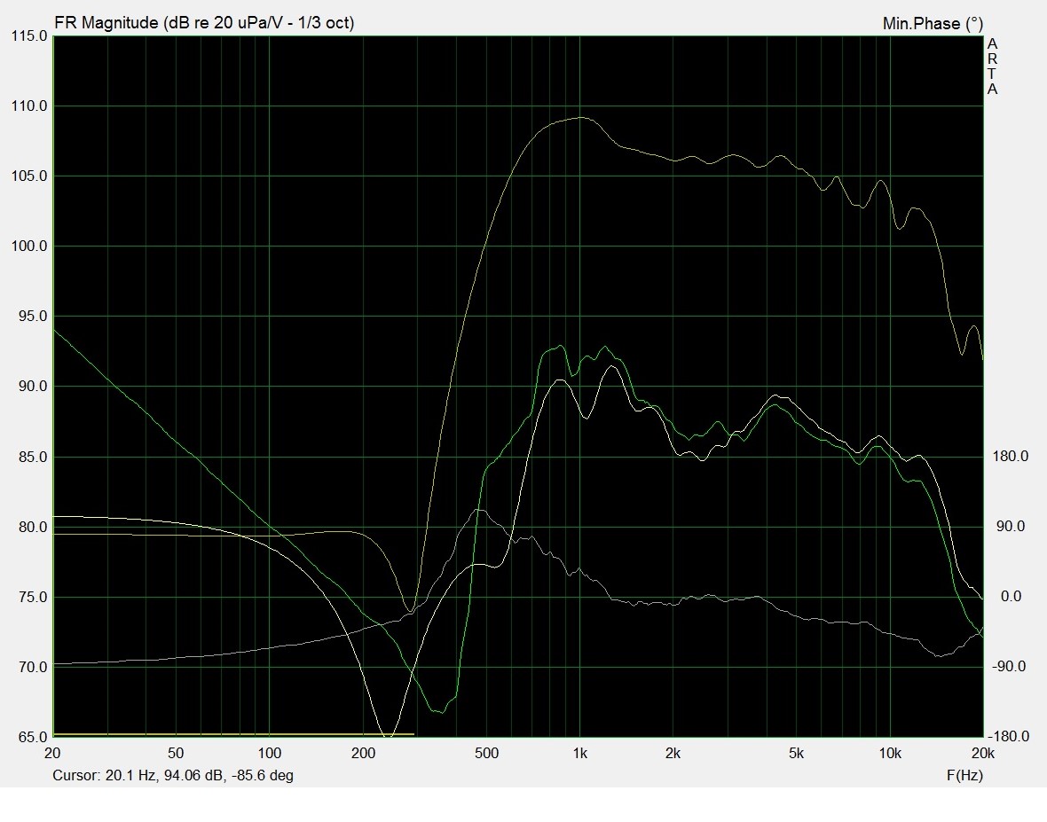

    Все без фильтра. Сверху желтеньким это АЧХ динамика Радиан 465 в 10 см от среза рупора. Снизу желтый это в 3 метрах на диване по центру, зеленый это 30 градусов от оси, на том же диване с краю, то есть немного дальше, но постоянство диаграммы направленности работает – падения АЧХ на высоких нет, ну или почти нет. А вот область 1200-4000 так красива в близи и проваливается на отдалении. Это не приятно. Это проблема рупора, видимо согласования среза рупора и окружающего пространства – то есть перехода звуковой волны с края рупора в пространство комнаты. И приходилось АЧХ сильно корректировать для выравнивания в зоне прослушивания. Но уже было не плохо. В звучании нет гундосости экспоненциального рупора с тем же драйвером. Понимая, что это правильное направление движения, начинаем изучать матчасть. Исследованиями в этом направлении занимались не только в JBL и в TAD, но и группа энтузиастов на diyaudio.org https://www.diyaudio.com/community/t...y-ath4.338806/ которые были вдохновлены работами GedLee. Dr. Geddes http://www.gedlee.com/Loudspeakers/Loudspeakers.aspx и разработками JBL и их M2 https://jblpro.com/products/m2#downloads . Рупор имеет сложную формооборазующую OS-SE. Подробнее о этом проекте можно почитать тут: https://at-horns.eu/ там же есть программа, в которой можно спроектировать такой рупор с заданными параметрами.

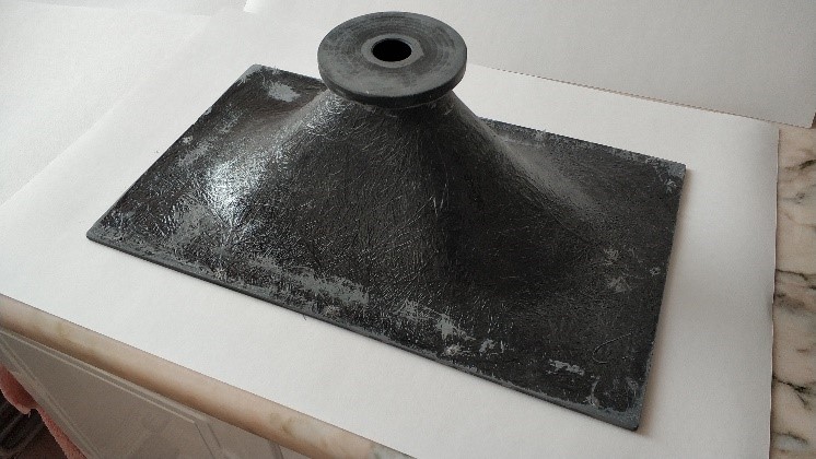

    Результатом стал STL с прототипом рупора Эллептикон. Но переделать точечный STL в твердое тело соливоркса оказалась задачка нетривиальная. Но терпение и труд всех перепрут.

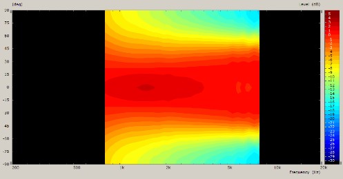

    Для проверки гипотезы используем akabak http://www.randteam.de/AKABAK3/Index.html это симулятор работы рупоров, очень полезная штука и получить можно для обучения бесплатно.

    Пока вроде все красиво – наши 40-50 градусов равномерности есть.

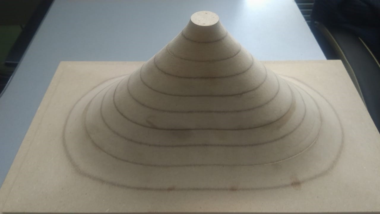

    И из файла STL получился сначала твердотельный объект солидворкса, потом программа станка с ЧПУ и вжух. Матрица для рупора из МДФ высокой плотности. Найти однородной плотности МДФ тоже оказалось не просто.

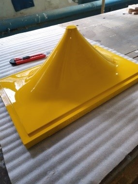

    Ну и приклеиваем фланец для крепления драйвера, сверлим отверстия для установки в рупор.

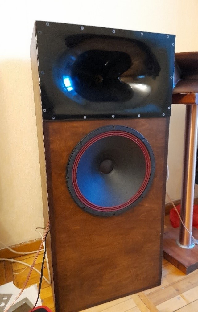

    Вуаля. Легким движением рук и ног… в течение года… идея превращается, превращается идея в почти готовую конструкцию в ящике. Но о ящике и НЧ динамике это совсем другая история. Пока же драйвер и рупор вращаются..пре в макет.

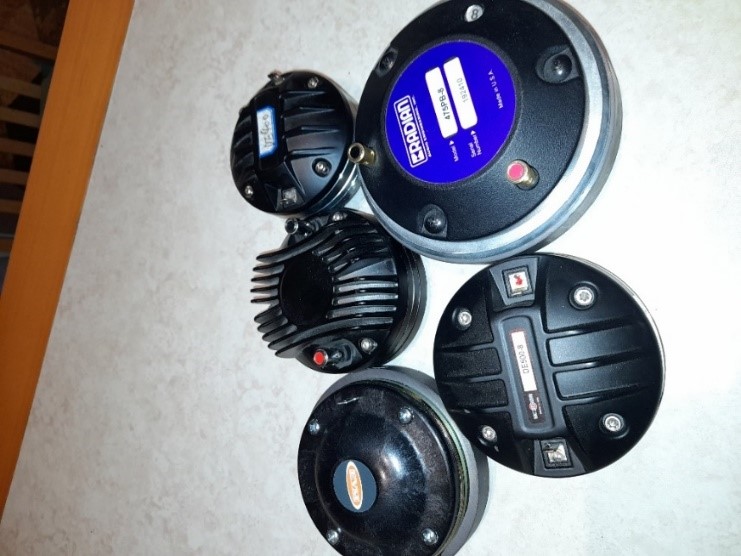

    Однако, прекрасный Радиан в этом рупоре работать отказался – грузить его большим глубоким рупором нельзя. И тут опять начались наши терзания и метания. Вот пять достойных претендентов из десятка (а то и двух опробованных) профессиональных драйверов.
    475 Radian имеет магнитище раза в два больше 465 и проталкивает этот рупор на ура. 18sound ND1090 очень хорош на пару с B&C DE500, но их сегодняшний ценник просто убивает. На удивление, прекрасным по звучанию оказался EVM5245E http://evmaudio.ru/catalog/96/361
    единственный нюанс – надо сильно подбирать в пары.
    И вот ЕВМ в нашем эллептиконе. Это без фильтров вообще.
Название:	spl new horn.jpg
    Фиолетовый это замер в точке прослушивания 3 м от АС - в центре на диване, примерно 15 градусов от оси. Зеленый это смещение на край дивана, примерно 30 градусов от оси и чуть дальше от источника, метра 3.5 по прямой. АС стоит почти в горизонт со стеной, то есть 15 градусов от оси первое измерение (по оси не сделал). Но 1500-16000 передает один в один.
    Сверяемся с симуляцией поведения рупора в AKABAK 2 (в третьей версии несовместимость трансфера данных из АТХ 4.7, или наоборот)))) и удивляемся как все соответствует.

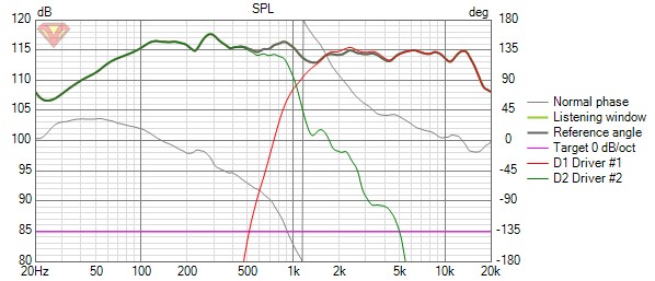

    Далее тоже все просто – используя превосходный бесплатный vituixcad https://kimmosaunisto.net/ моделируем фильтр для получившегося рупора. Вот на пример ровненько с разделом на 1100 примерно. Ну и доводка напильником уже в железе. Хотя, надо отметить в комнате, да и на слуховые предпочтения фильтр получается не ровненько. Но субъективное предпочтение это уже совсем другое.
    А вот дальше начинается настройка на слух и частоты раздела и порядка фильтров и деталей в фильтре… это еще каких-то полгода. Но это уже совсем другая история, которая может длиться бесконечно. Ну и НЧ тут тоже спесьсфиський и о нем отдельно.
