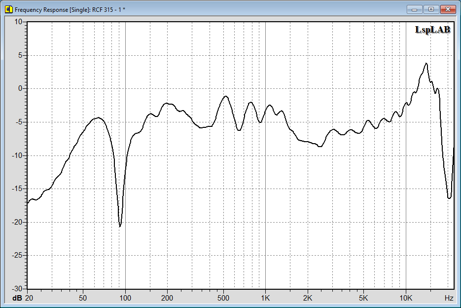

    Как раз товарищ в свое время 153-е поменял на RCF что-то типа 315 - по низу он не выйграл, а вот верха по мне в RCF через чур яркие - есть такая политика их партии.
    EVM помягче, поровнее, да и драйвер там с 2" мембраной
    Есть измерения RCF, у EVM до 12..14кгц ровная полочка +-2дБ

    Макс, ну у рсф понятно, уклон на ВЧ идёт, мне если честно их звук не очень, писклявый очень...

    Ну вот, евм более сухой и ровный, возможно чуть не хватает деталей на верхней середине, все остальное вполне неплохо для своего уровня.

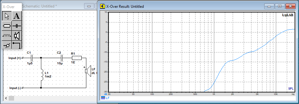

    Товарищи, не знаете как там пищалка порезана, не первым порядком случаем?
    18,469
    По умолчанию Re: EVM CS153
    3-м
    ---------- Сообщение добавлено 09:57 ---------- Предыдущее сообщение было 09:47 ----------
    Хотя реально передаточная сложнее 3-го порядка.
