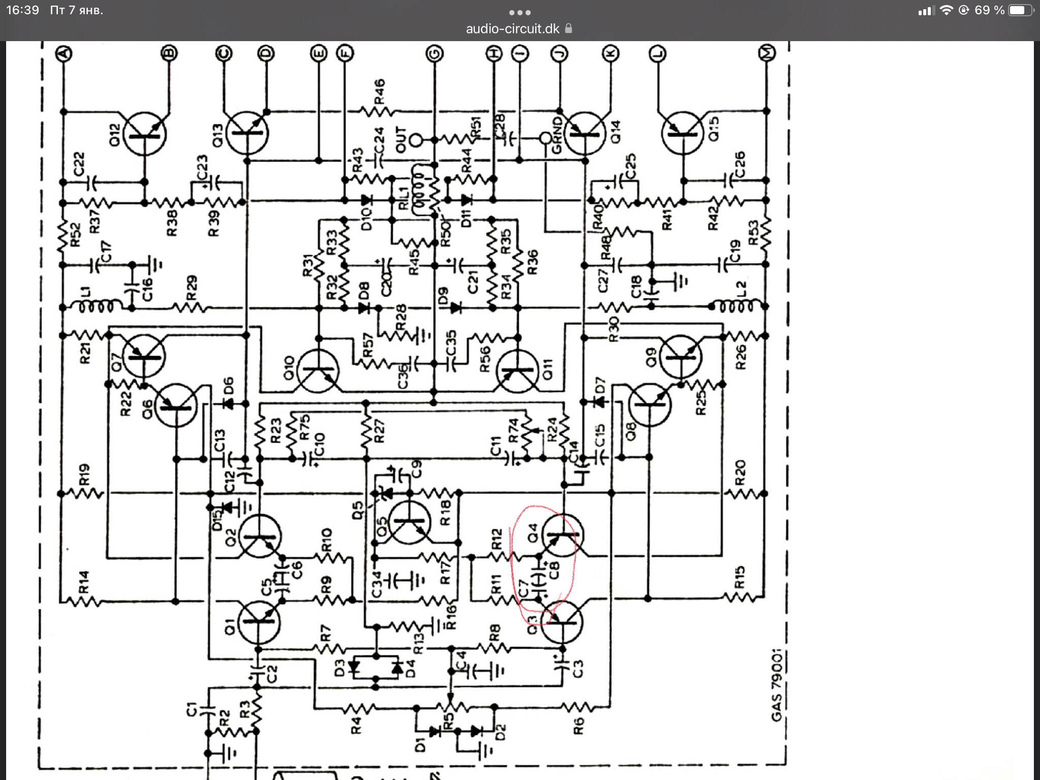

    Для чего конденсаторы в дифкаскадах?

    Резисторы образуют местную ООС, вот по напряжению ее пытаются исключить конденсаторами

    Ленив и туповат) Кто-нибудь может загнать схему в симулятор? За что этот усь так любят?

    По умолчанию Re: GAS Ampzilla
    митяич, симулятр ничего особенного не покажет.
    Там же в мануале приводятся кой-какие цифры. Они вполне реальные. На малой и средней мощности все будет гораздо лучше.
