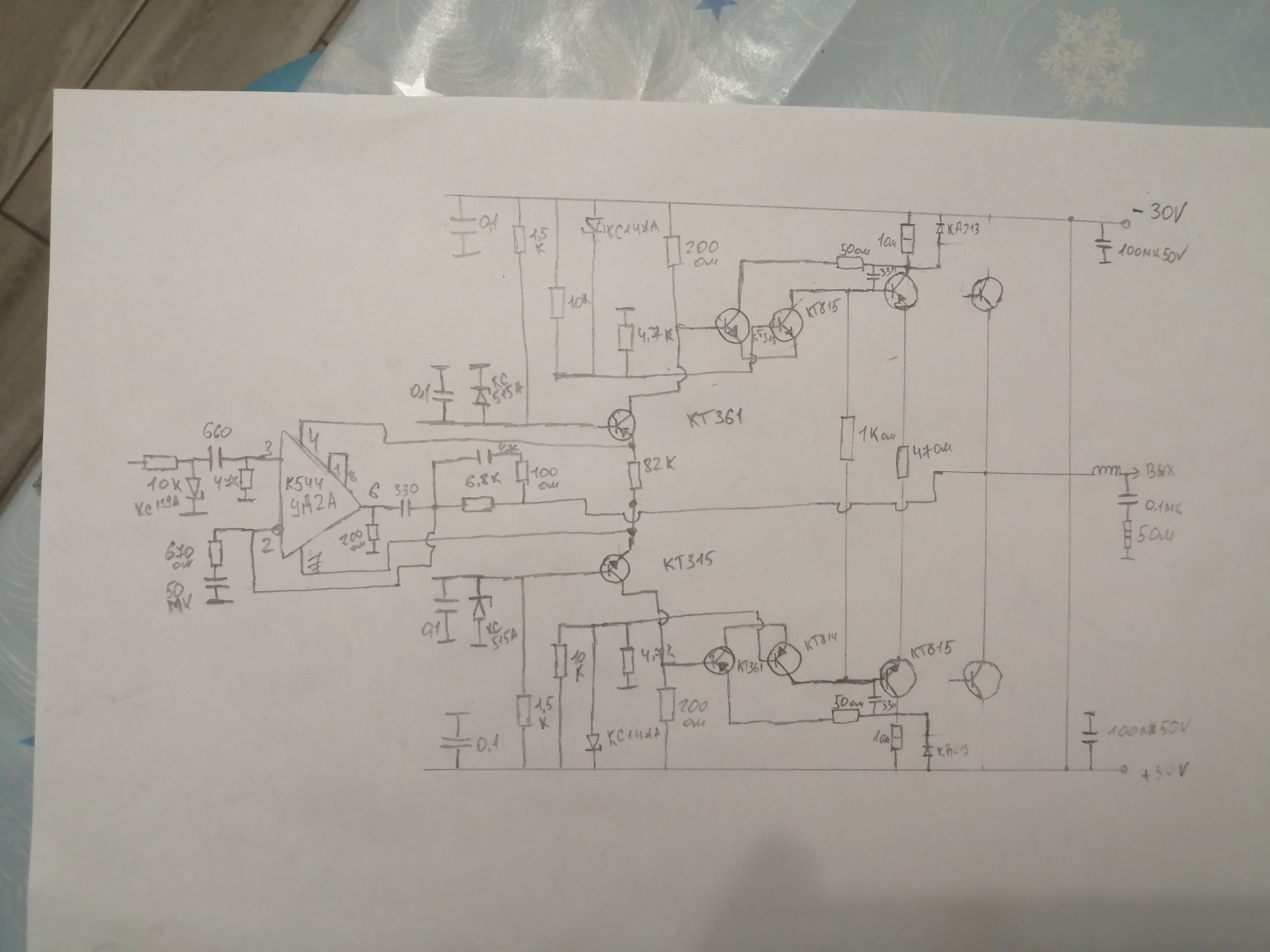

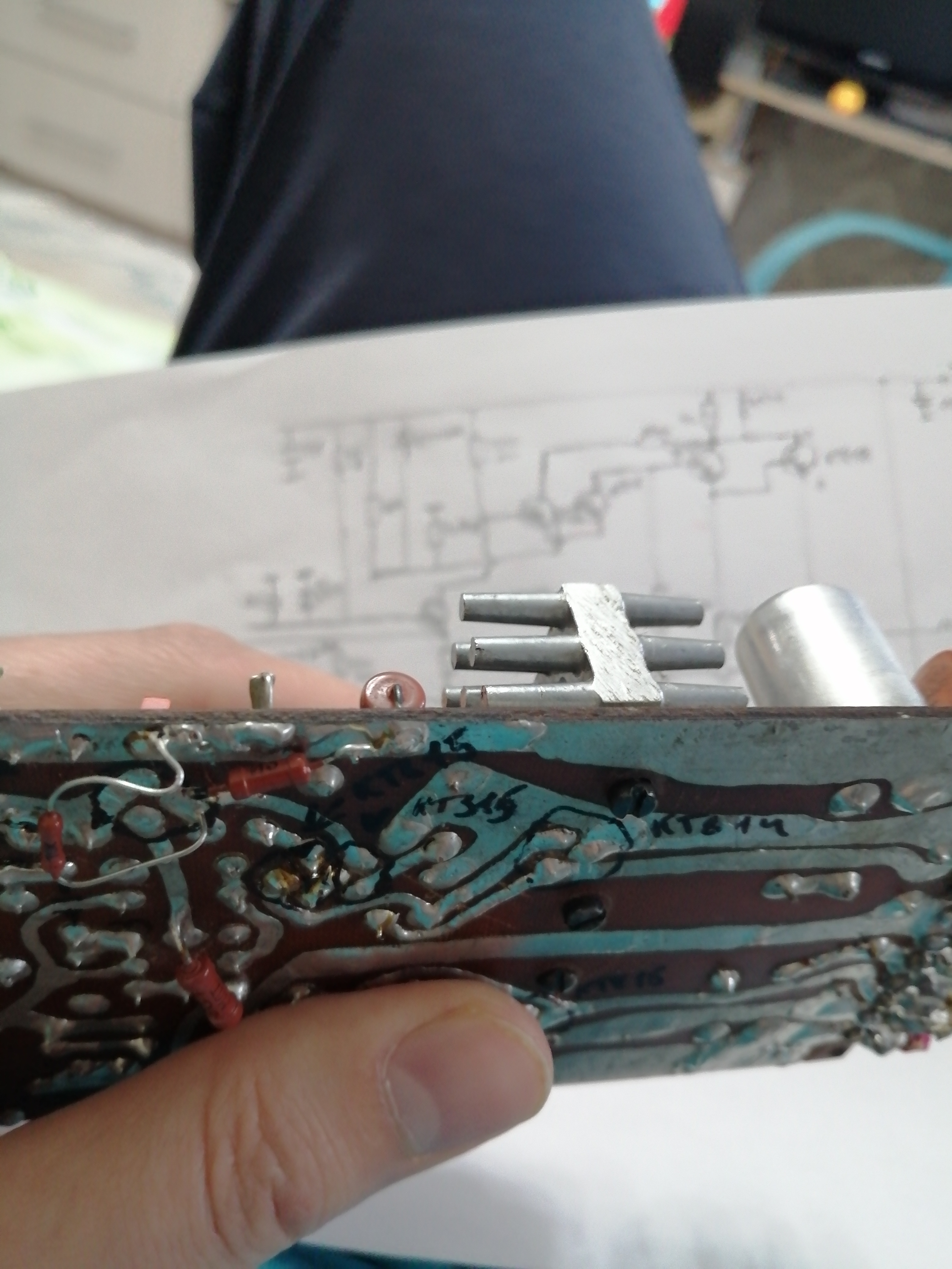

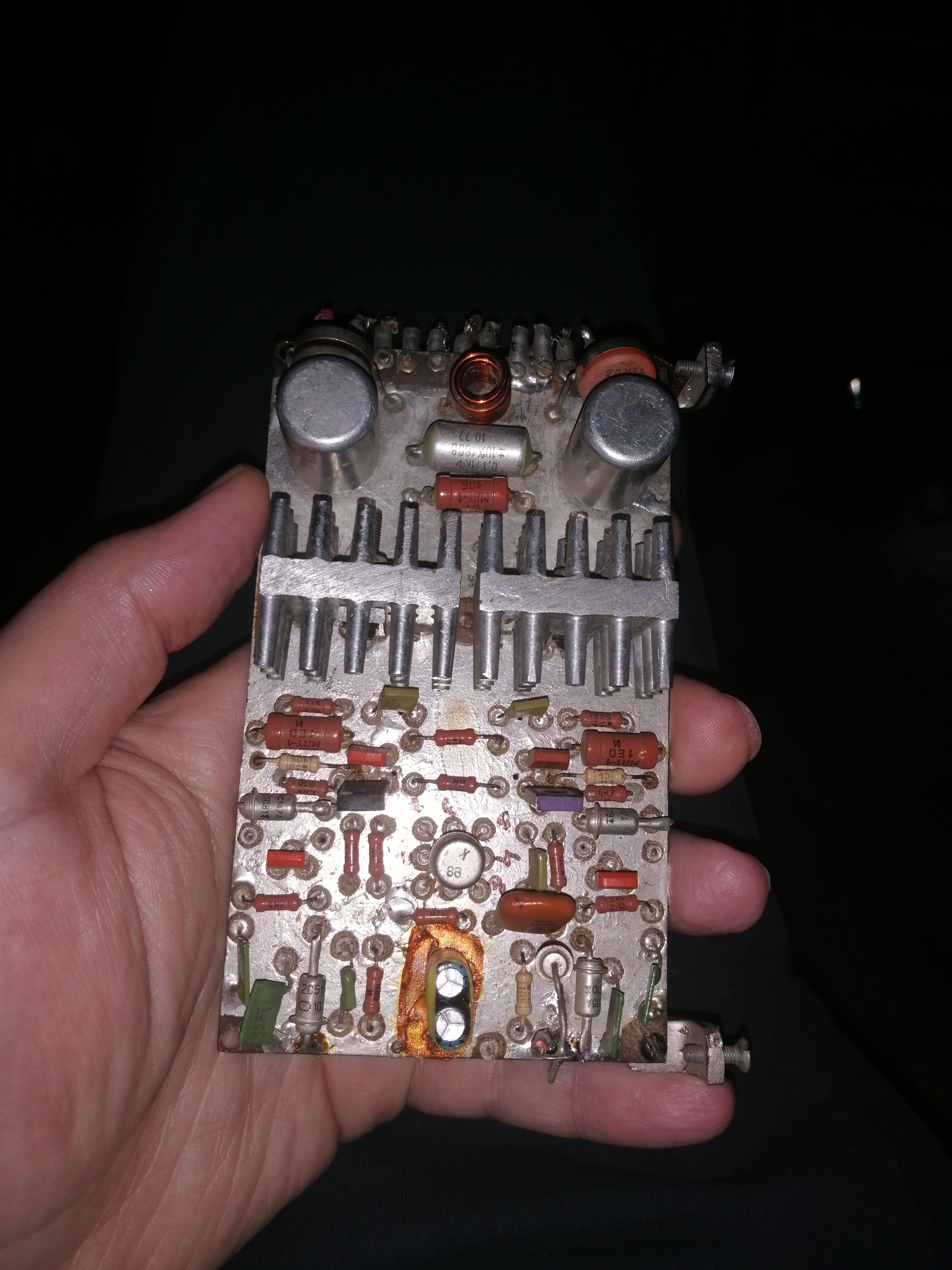

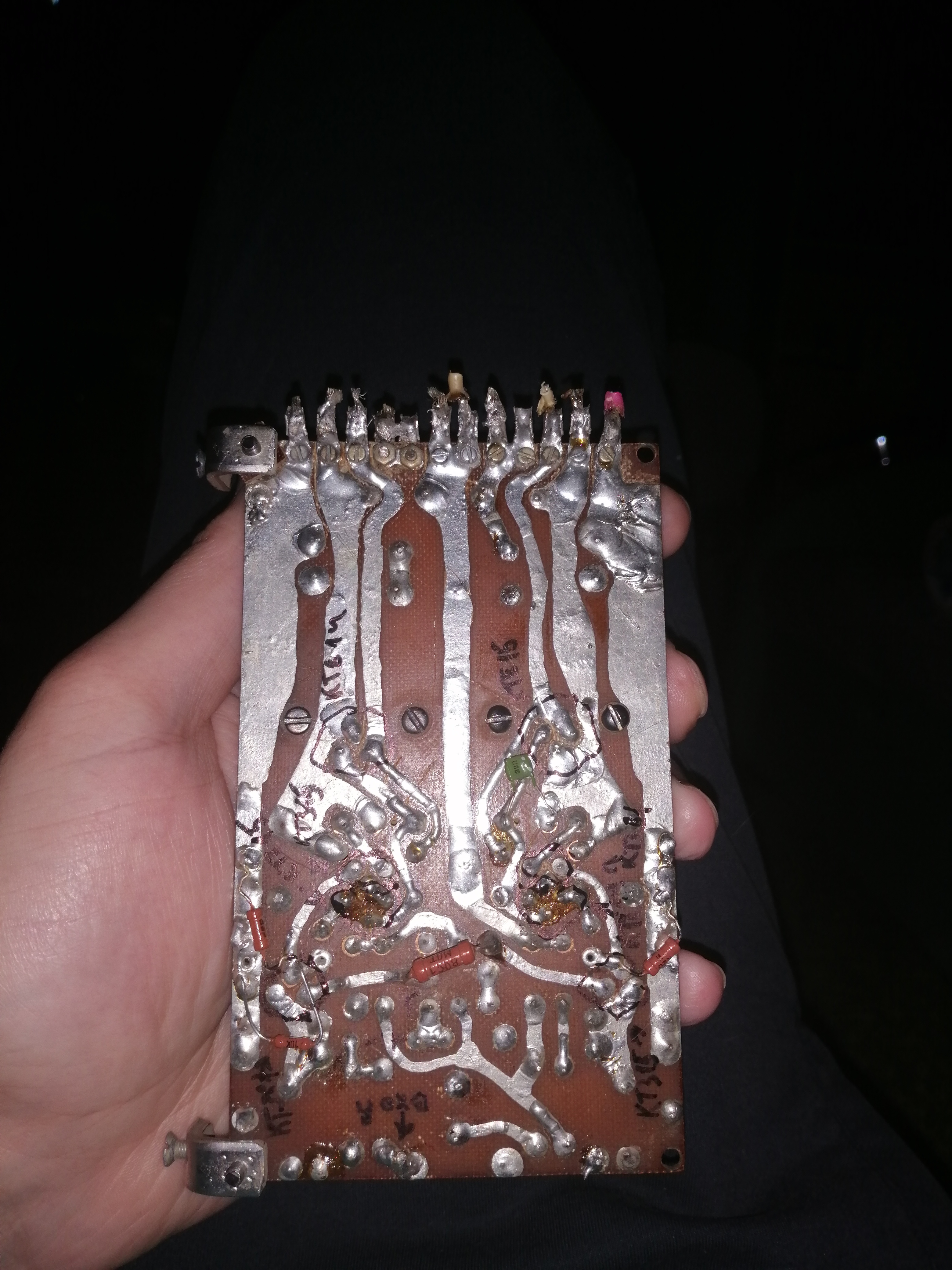

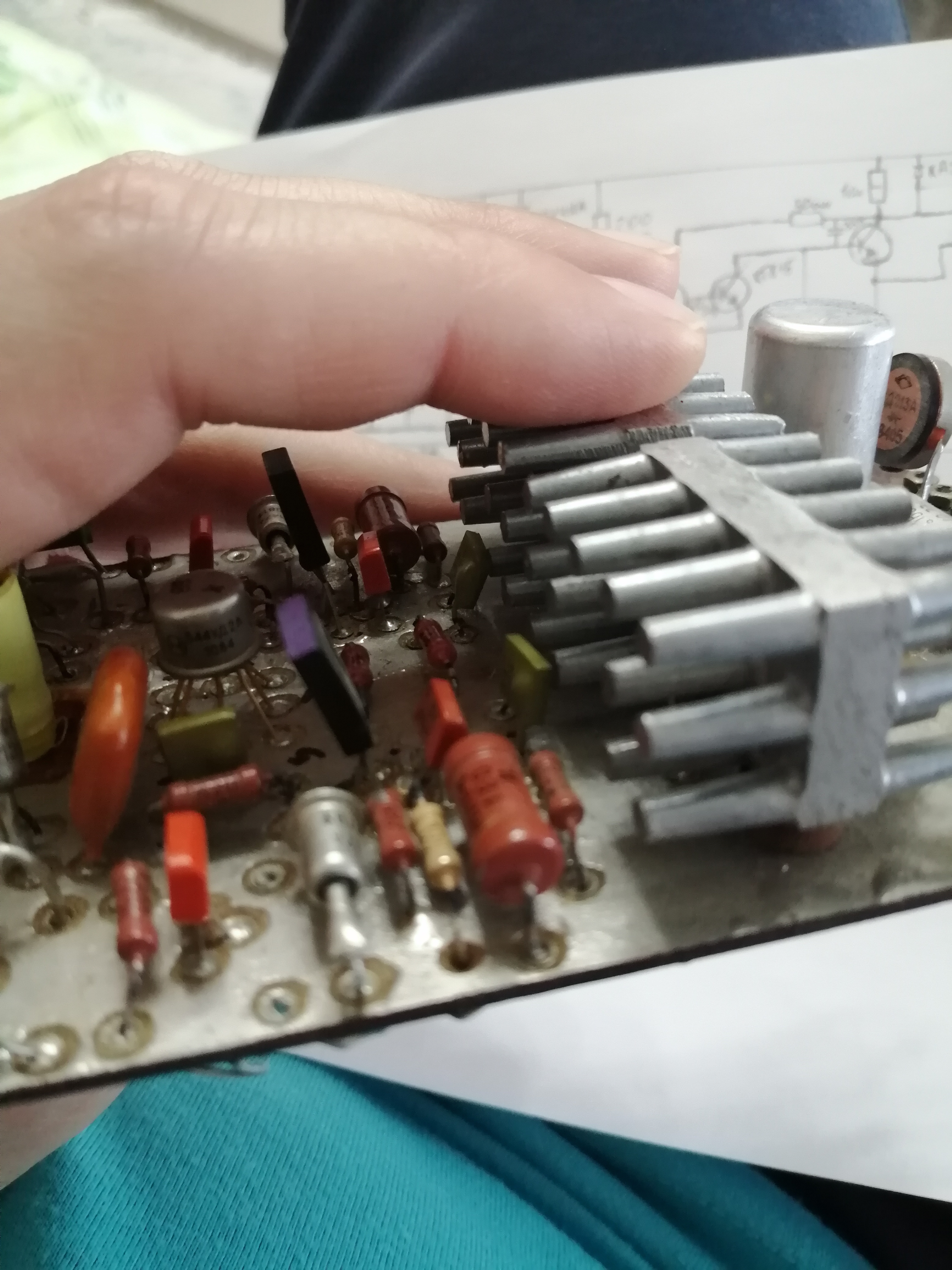

    Добрый день друзья! Поздравляю Вас с Новым годом и грядущим Рождеством! Прошу помочь разобраться с автором схемы оконечного усилителя. Приобрёл самодельный усилитель в нерабочем состоянии хотелось бы найти схему оконечников, если смотреть сквозь пальцы вроде есть сходство с брагиным, но это не он точно. На входе операционник 544уд2 на выходе 818/19 предвыход 814/15 затем 315/361 и два 814/815 но они вероятно стоят в качестве стабилизатора для питания операционник. Плата двухслойная один слой не используется и является землёй думаю так хотели экранировать. Прикладываю фото с двух сторон, возможно кто то уже видел что то подобное. Заранее спасибо!Нажмите на изображение для увеличения.

    Срисуйте схему соединений с платы. Её и обсудим.

    Этот кондер стоит на выходе последовательно с резистором на 5 ом и катушкой индуктивности и приземляется, вероятно образует тем самым rlc фильтр. Сижу рисую схему, нашёл подобное подгоняю под свою плату. Опыта мало долго все))

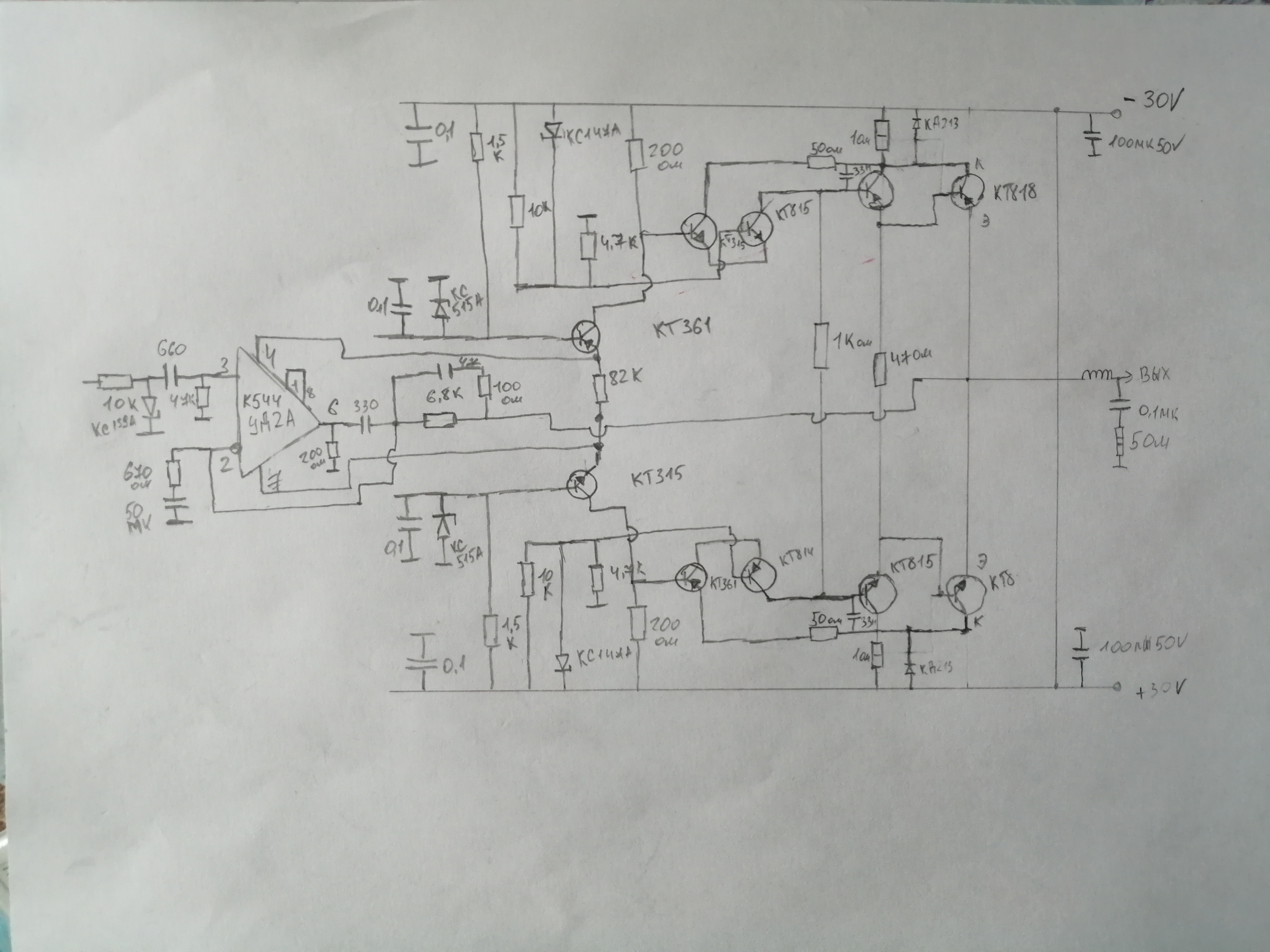

    Такс, ну вроде нарисовал кроме выходных транзисторов, возникли сомнения, точнее внутренние противоречия по поводу того как они подключены, днем посмотрю на втором подключённой канале как реализовано. Нажмите на изображение для увеличения.

    Цитата Сообщение от Hammer-gt Посмотреть сообщение
    ну вроде нарисовал
    Похоже на STONECOLD (но это неточно)
    https://forum.vegalab.ru/showthread....E5%EA%EE%EB%E4
    http://ldsound.ru/usilitel-na-baze-s...storov-v-unch/
    http://ldsound.ru/usilitel-stonecold-200-vt4-om/

    Не скажу за всю остальную часть схемы, но выходные транзисторы подключаются так.

    Дорисовал сейчас подключение выходных транзисторов, вот сижу и непонимаю зачем их питать через диоды? Ps в усилителе собран стабилизированный питальник.. Нажмите на изображение для увеличения.

ID:	413528 на stonecold вроде похож но не он(

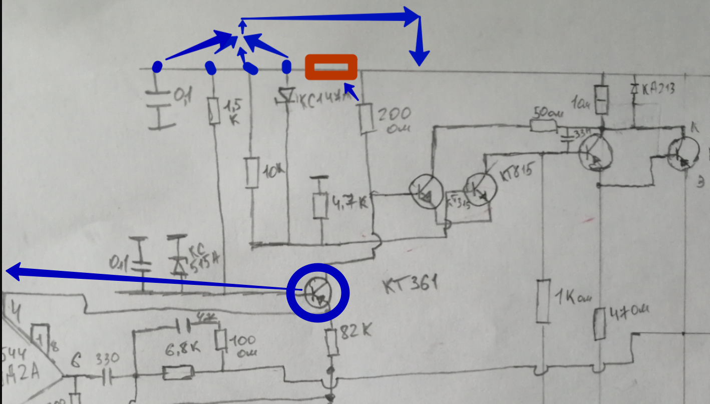

    Yes 0.1

    Ниче не понял, но есть там так как я нарисовал)) резистора нет.
    13,476
    По умолчанию Re: Помогите определить автора схемы
    резистора нет.
    Он есть, его развернуть нужно.

    Ниче не понял, но есть там так как я нарисовал)) резистора нет. Подозреваю что усилель собирали по мотивам какаго нибудь буржуйского усилка с подгонкой под советские детали. Фото для истории. Нажмите на изображение для увеличения.

ID:	413531 вырвал его практически из лап аффинажников, жалко стало, столько труда ручного.

    Сначала измерьте питание.
    Прозвоните тестером выводы всех транзисторов и микросхемы на предмет пробоя. Можете сразу заменить на зарубежные аналоги все транзисторы.

    Прям к шинам питания подключён и через резистор нагружается в землюНажмите на изображение для увеличения.

    Да он как бы скорее жив чем мёртв, хочется понимать что за автор и как налаживать, какие параметры, а то может стоит снять и собирать какой нибудь натали или подобный.
