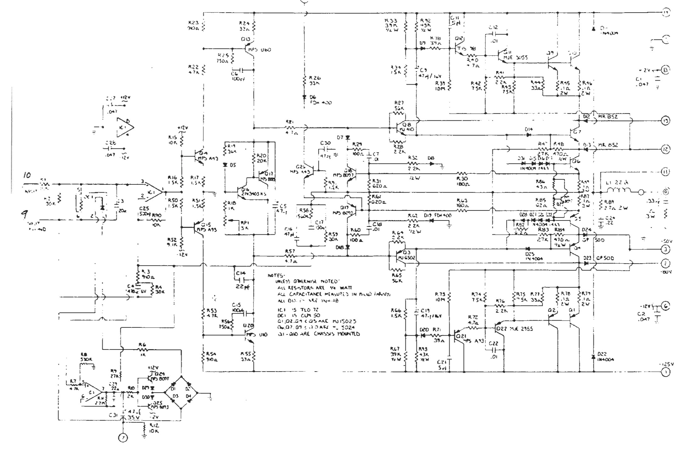

    Carver TFM-45 магнетик фиелд?
    Что за зверь? В чем фишка/ подвох?
    ---------- Сообщение добавлено 23:58 ---------- Предыдущее сообщение было 23:32 ----------
    "МногоЭтажное питание? "...
    Или есть что хорошего?

    По умолчанию Re: Carver TFM-45
    Весьма сложно судить по такого качества схеме, она практически не читаема ...
    А если так?

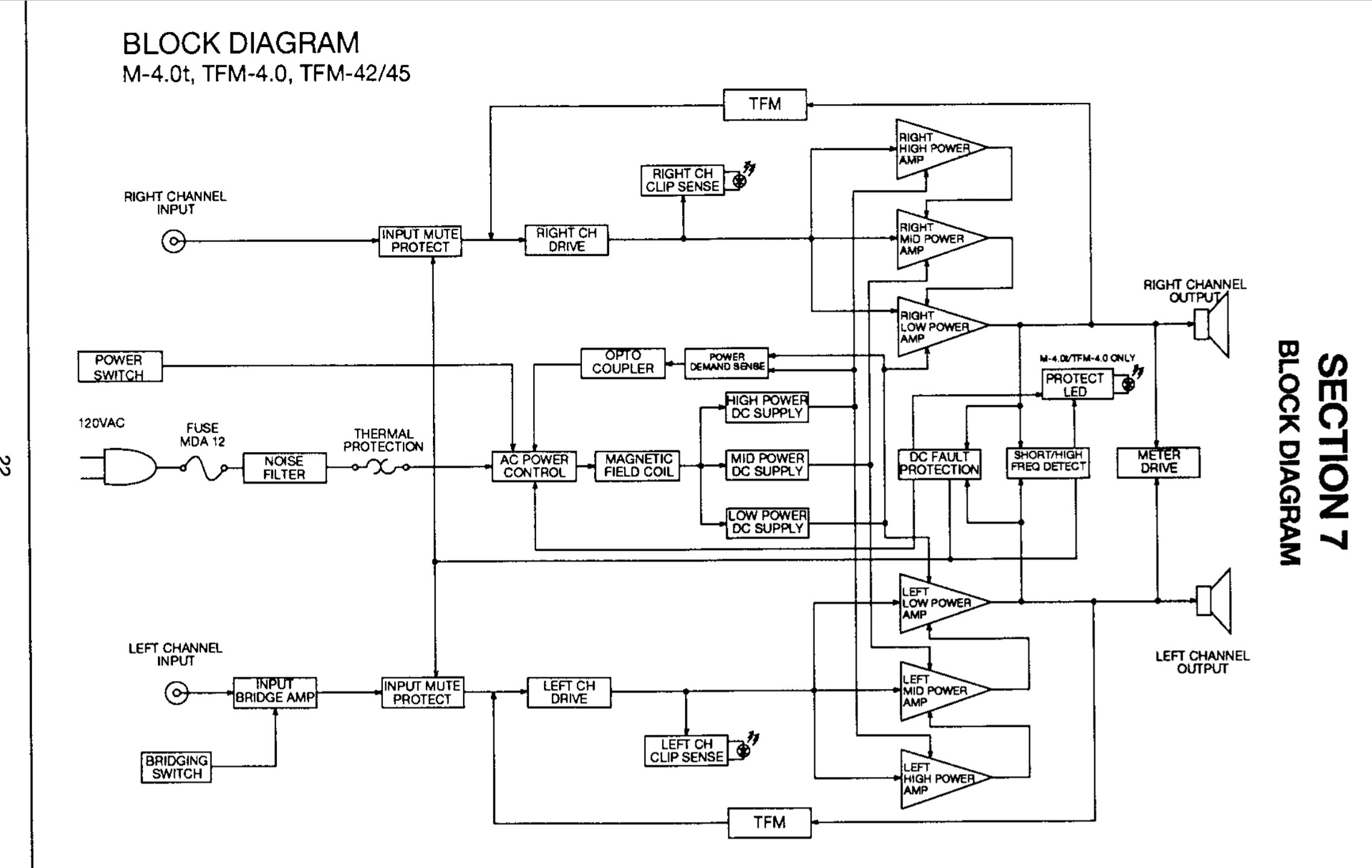

    Класс G, снижение тепловыделения
    И все? А что там с " Малой обратной связью"?..
    Что за " Магнетик Фиелд"?
