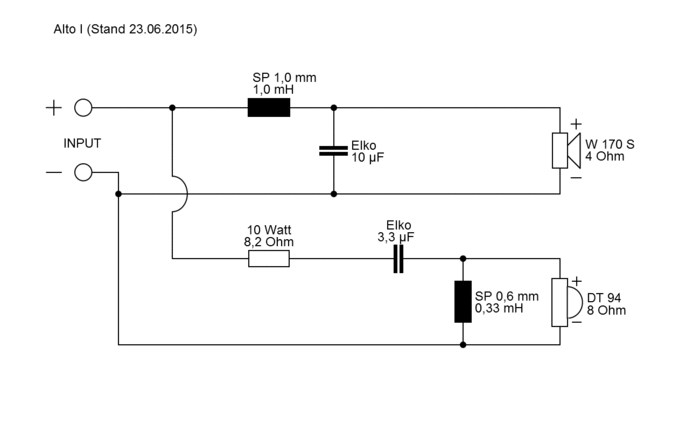

    Всем привет. Требуется доработка акустики ALTO 1 (Visaton). Не устраивает ВЧ звено, и чувствуется провал на середине. Акустика выполнена из мрамора по мануалу. Хочу сменить ВЧ головку и доработать фильтр. Размер головки 94мм и в крайнем случае 104мм при переделки корпуса (оч сложно). Рассматриваю:Morel CAT308 *Classic* ,Morel CAT298 *Classic*,или что то из SEAS,Visaton.. Прошу помощи...Нажмите на изображение для увеличения.

ID:	412282 Конструктор:https://www.visaton.de/de/produkte/h...e-boxen/alto-i

    Фото, схему, ссылку на мануал...

    ВЧ головка установлена: Visaton DT 94/8 https://www.audiomania.ru/tweeter/vi...n_dt_94_8.html НЧ головка https://www.audiomania.ru/midbass/vi...w_170_s-4.html Нажмите на изображение для увеличения.

    Небольшой провал на средине нарисован на картинке
    Там же нарисована бубнёжка на 100гц (которая заменяет бас).
    Пищалка поликарбонатная 3\4" , при частоте раздела 3.5 кгц может звучать жестко на верхней середине.
    В вашем распоряжении шёлковые и металлические пищалки (титан, алюминий, бериллий).
    Берите 8 ом, пробуйте, слушайте. Чувствительность подгоняется резистором фильтра. Можете заказать на Али парочку шёлковых за 1000\пара и определиться.

    Провал на 2 килогерцах присутствует и в даташите на низкочастотник, единственный способ выровнять имхо - придушить диапазон 500-1К низкодобротным режектором. Плюс заметно удлинить трубы фазоинвертора сместив настройку вниз.
    ВЧ пластиковый это гадость по определению, я бы поменял из шелковых на такой https://www.audiomania.ru/tweeter/se...8_19tff_1.html того же диаметра.

    Фото фильтра можно увидеть??? Собирал несколько раз, 1 пара больше года жила как настольная, проблем никаких ни разу не возникало. Скорее всего собрали через за.. ницу, теперь доколхозить хотите. Трубки удлинять дурь. Они низ гадить начнут. Пищалку менять тоже. Это уже совсем другая конструкция. Корпус из мрамора тоже пользы не приносит. Только пафос. Композит - внутри мдф или фанера, а снаружи мрамор - будет норм. С вокалом у них проблем не было ни разу, опять же они настроены для работы с сабом. И это больше ас для прослушки с полтора метра. Чудес тут ждать не стоит, что они полноценно комнату большую озвучат. Для маленькой комнаты-хорошо, на стол отлично. Если место позволяет. На вокал можно повлиять количеством и укладкой демфирующего материала. Или его нет вообще , или слишком много.

    Для начала нужно блюдо приготовить "по рецепту". Вы натолкали красивых деталек, а теперь пытаетесь понять что и почему. Замена пищалки не поможет. Кривое станет еще кривее.

    Укажите на конкретные замечания? От мануала не отклонялся. "натолкал красивых деталек" это называется печатный монтаж и очень даже бюджетный. Когда то звук устраивал,а теперь есть с чем сравнивать. Стоит без дела .. и есть время переделать, даже из любопытства. На корпус было потрачено много сил, мрамор оч капризный и колкий, 349 евро м2.
