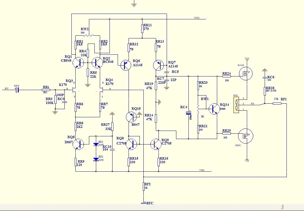

    120 Вт + 120 Вт M1-MOS FET 2SK1058 2SJ62 WLX Комплект Усилителя с защитой громкоговорителя на UPC1237 и стоит ли покупать готовый собранный кит на Али Экспресс
    Стоящая схема или нет ? Кто то собирал усилитель по подобной схеме ? Как звучит ?

    Похож на раннего Холтона.
    Играть должно, если без возбуда.
    С одной пары выходных безопасно ватт 50 можно снять, наверное.
    Плата разведена криво.

    Это компиляция схем Холтона и Голдмунд
    В крайне бюджетной реализации
    Да там до платы к схемотехнике навскидку вопросов 5 уже
