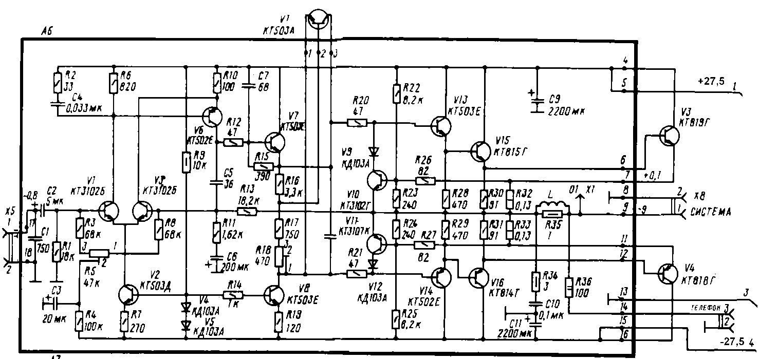

    Помогите, пожалуйста, определиться с судьбой сабжа.
    Сейчас имеются сильные искажения ("хрип") на средней и выше громкости на одном из каналов. Также заметный фон ~100 гц - на обоих каналах. И того и другое - из УМ. Найти починщиков/настройщиков на этот аппарат оказалось не просто, поэтому прошу помощи уважаемой общественности:
    1) Какого качества схема данного УМ (Нажмите на изображение для увеличения.
ID:	14879)? В смысле, насколько качественным должен быть этот усилитель при исправных деталях и настройке данной схемы? В сравнении, например, с усилителем на lm3886?
    2)Можно ли как-то определить ее тип (с целью поискать о ней информацию)?
    3)Не место ли на свалке сему девайсу?
    Спасибо!

    У меня такой уже 20 лет, списывать пока не собираюсь! Недавно он перебирался - ремонт защиты и левого оконечника, замена всех электролитов, перенастройка. Конструкция у него сложная и настройка непростая, осилить его смог только третий или четвёртый ремонтник и возился с ним очень долго (всякие там возбуды забарывал), и искал я этого "починщика/настройщика" (C) 6 лет Остальные сетовали на сложность схемы и неспособность с этим справится, чего-то меняли, оно потом играло полгода кое-как и снова горело.
    Изначально это недурной аппарат, мощный и чистый звук, отличная атака, вроде даже, из отечественных каменных один из лучших. Более простой (и, кажется, довольно популярный) вариант, чем ремонт родных УМ - замена их на самоделки на базе ЛМ-ок.
    Этого я и боялся... Большое спасибо, TheLivingOne, помог мне спасти 6 лет!
    В моем ситуация один-в-один: "больной" канал УМ весь перепаханный, транзисторы другие, резисторы черные..
    Ремонтники в один голос брать отказываются.
    Жаль. Ну, что ж, решил поставить пока польские сборки на TDA7294 (в отличие от LM-ок они у нас есть)... А там видно будет.

    По умолчанию Re: На что годится Амфитон А1-01-2у?
    У тебя сели конденсаторы С9 и С11. Аналогично у моего друга было. Я поставил туда новые - 6800 мкф х 35 В; итого 4 штуки на усил.
    Менял проходные емкости во всем усиле. Изменял схему предусилителя -именно он похабит звук этого , в общем, хорошего усила. Уменьшил С5 - по устойчивости, кажется до 12 пф - тип NPO на 50 вольт. Скрутил транс - чтоб не гудел. Изменил разводку земли - там петля сделана, после переделки не фонит совсем.
    Сам оконечник выше классом, чем LM3886, если настроить.

    У меня такой девайс лежит. Недельку даже слушал. Кстати один канал был у него в ремонте. Резисторы поджарены эмиттерные. Но не сгорели. Надежные! Ремонтники 2Т81.. Г поставили. Кстати транс прилично поджарился, но работает. Вега 120 на импорте с нормальными кондерами в питании обыгрывает это настолько, что 3х секунд хватает для сравнения. А Вегу Импортный Палладиум обыгрывает и хватает 5 секунд для сравнения. А Суховик уже спорно обыгрывает Палладиум. Но пожалуй обыгрывает если сделан правильно.
    Кстати про ошибку все 17 листов НиФиРу нужно читать? Нельзя было уточнить? Там слишком много самолюбования у участников. Но у них свой кружок общения. Первые два листа читать забавно, а потом надоедает.
    Добавлено через 18 минут
    Вообще межбазовые резисторы поменьше номиналом и не заводить в цепь ООС. Можно туда конденсаторов поставить для быстрого рассасывания зарядов транзисторов. Ну и транзисторы нормальные вместо того д. А вообще что с ним возиться? Так для развлечения разве и если не хочется переделывать много. Скорее всего плата не позволит нормально сделать. Провода там не короткие и их больше чем хотелось бы.
    Мимо. Первое, что я предпринял - промерял и поменял электролиты.
    О!! А сильно менял?
    Уменьшил С5
    А это для чего?
    Ну, транс в этом экземпляре тихий оказался.
    Во! А можно об этом немного по-подробнее? А то я на проблемный канал поставил TDA7294 - заработало. Фон уменьшился, но не достаточно (люблю наушники). Собственно, при закорачивании входов УМ фона нет вовсе - значит, фонит пред? Затем провел "землю" звездой от общей точки (рядом с трансом) на общие входов ПУ и УМ. Низкочастотный фон уменьшился значительно, но все равно остался. Его максимум - ровно при среднем положении рег-ра громкости. Зато теперь явственно идет шум (видимо, белый) в обоих каналах. Ну, это уже точно ПУ. Теперь его нужно менять?
    Хм... Сейчас как раз есть возможность сравнить - один канал родной, другой на мелкосхеме. На какого рода материале можно услышать разницу?
    если настроить.
    Я правильно понимаю, что без осциллографа это нереально?

    В этом усилителе один трансформатор с отдельными обмотками для каждого канала? В моем 101 так. Кондеры БП и диоды у меня на платах УМ. И кстати не фонит мой.
    В моем питание +-34В на ХХ.
    В одном канале менял все электролиты на Ничикон и пленочные некоторые на Виму. Это ничего не дало. (я это ожидал и остался доволен результатом)
    Палладиум это NSA 7000. 2Х80 ватт. Я за него 100 с копейками дал. Сейчас после прослушивания и 250 бы дал.
    Суховик купить целеком как самосбор наверное можно. Легче сделать или заказать кому. Его разновидностей достаточно много. Я вчера в очередной раз влез с паяльником в него. Последнии штрихи так сказать. До этого каждый такой апгрейд давал результат. Понапаивал широкие шины на землю просто из толстой медной пластины и туда все земли канала завел ну и перекорректировал немного. В 23:00 немного послушал Виртуозов Москвы и сейчас после работы планирую прослушку устроить чего-то забойного. Думаю уже больше с него не вытяну ничего. Борюсь за "открытось" звука.
    Апгрейд на вскидку. Шотки в мосты, кондеры около 6800х63В (примерял Элна становились вместо К50-24). Провода потолще. Транзисторы ВС550, 560 2N5551... 2SA1380 2SC3502 (УН) 4793 1837 выход что стоит. Кодер в проход полипропилен. Пред выбросить. На вход Альпс. Немного разогнать (раза в 2-5). Защиту другую. Резисторы на точные. Кондеры хорошие в блокировку и в коррекцию (NP0). Кондер в ООС либо Блек гейт или выбросить и интегратор поставить. Работы на неделю не меньше. Конструктив для настройки не сахар! Звук будет кук у импорта за 350-450. Вот Вега 120 .. все как на ладони детали выпаиваешь и в мусорник, новые впаял пару кондеров поменял и слушай
