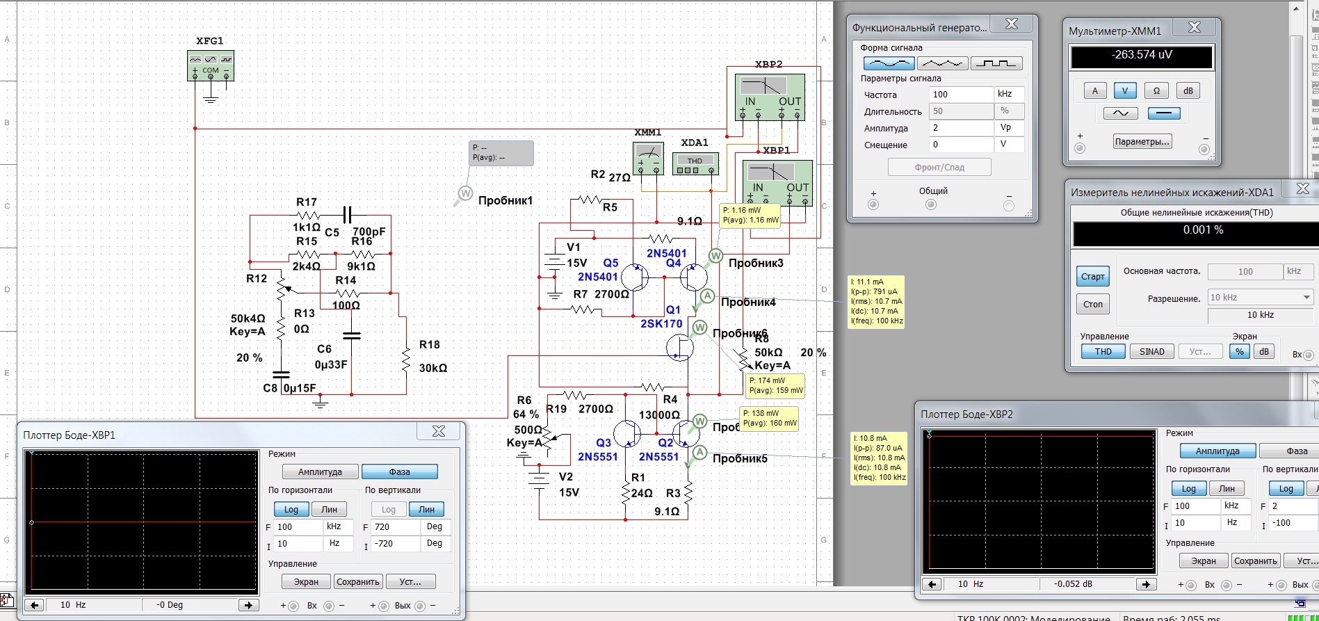

    По умолчанию буфер на 2sk170
    Здравствуйте, вопрос к знатокам, просьба указать на ошибки. Играет интересней LME49860, джет из ЧиД (серия А5), БП - Назар тройка.
    https://drive.google.com/drive/folde...bT?usp=sharingНажмите на изображение для увеличения.

    По умолчанию Re: буфер на 2sk170
    Какую функцию выполняет верхний источник тока ?
    Увеличивает сопротивление источника питания ?

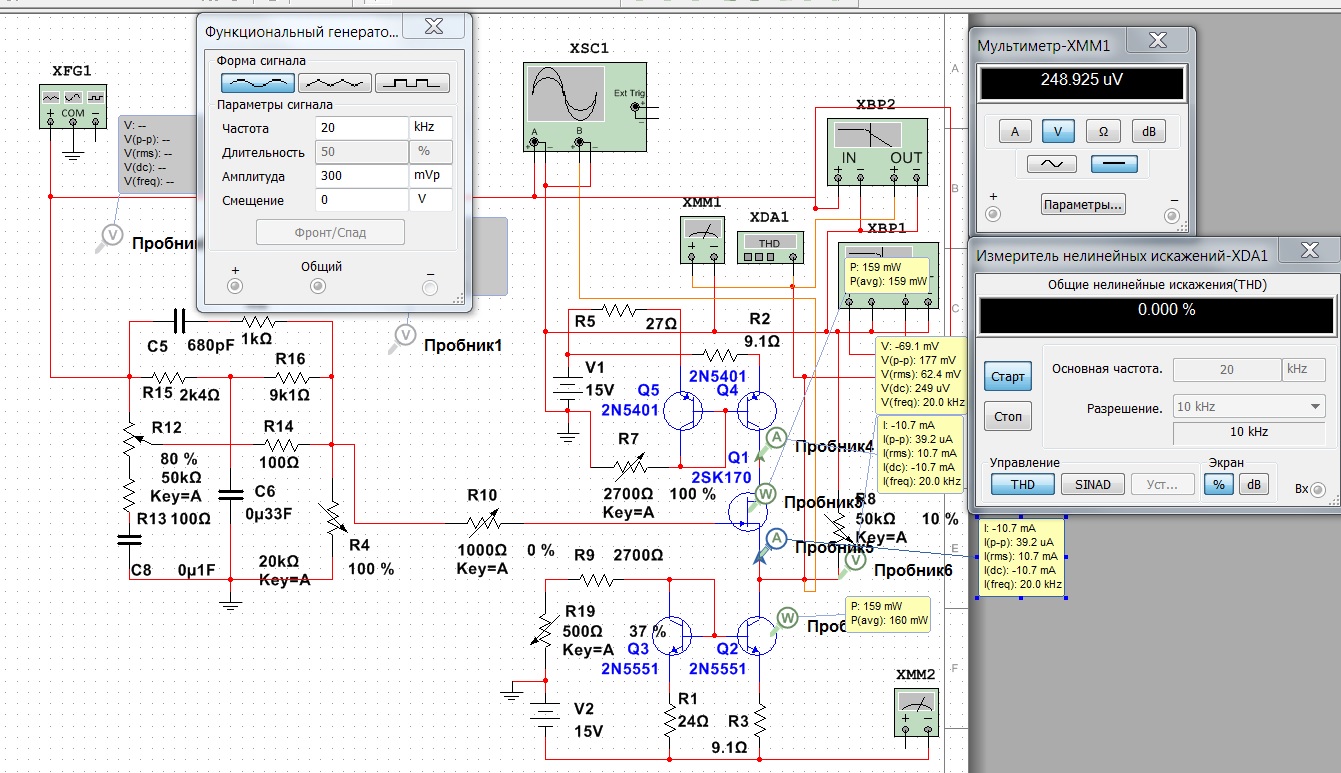

    03.09.2021
    с ТЗ не 1 К Нажмите на изображение для увеличения.
    с ТЗ (ток Iс тот же) Нажмите на изображение для увеличения.
ID:	411651и смещение в оласть минус (для "входа в полку" ВАХ, согласно даташит)
    Извините, не инженер ни разу, "пониман6ие" могу не правильно "донести" и "матюкаться" как профи не умею. ))
