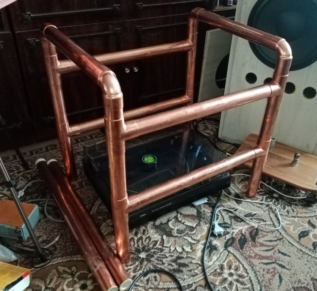

    Скопилось тут некоторой количество разных аппаратов, брошены где придется. Похоже, нужно сделать им стоечку. Были приобретены по случаю 2 3х метровые медные трубы 42мм, 4 уголка и 8 тройников для изготовления каркаса. Видится нечто в виде этажерки, полки из клееного бамбука или камня, хочу на кожаных ремнях повесить, чтобы развязать от вибраций. Должно получиться красиво. Вопрос - какие габариты лучше?, аппараты все стандартные.

    По умолчанию Re: Стойка для аппаратуры из медных труб.
    Немного не хватило, нужно еще 4 тройника и метр трубы. Да, наверное можно было делать из 35 трубы, а не 1 и 5/8 ", позарился на красивые тройнички
    13,198
    Очень понравились в магазине, трубы такие блестящие, тройнички, уголки....
    6 метров трубы , 8 тройников и 4 уголка хватило только на пару полок, резал и изготавливал на глазок, получился размер 400х500 внутренний, высота обеих полок 200. Осталось еще полочку и ножки сделать, усилитель и на полу постоит, он двойной высоты. Поеду искать дубовый слэб, видел клееный бамбук, верхняя полка наверное из гранита под виниловую вертушку. Заодно посмотрю ремни.
    И М-М3 можно приенить
    и
    Л63 можно применить
    все надо облагородить.

    13,198
    На любителя. Возможно, в сборе готовая будет выглядеть красивее.
    у Дмитрия мне больше нравятся стойки (дощечки).
    Если винты поместить в трубы и гайки сделать из М1Т или ЛС59-1/Л63, покрытых лаком...
