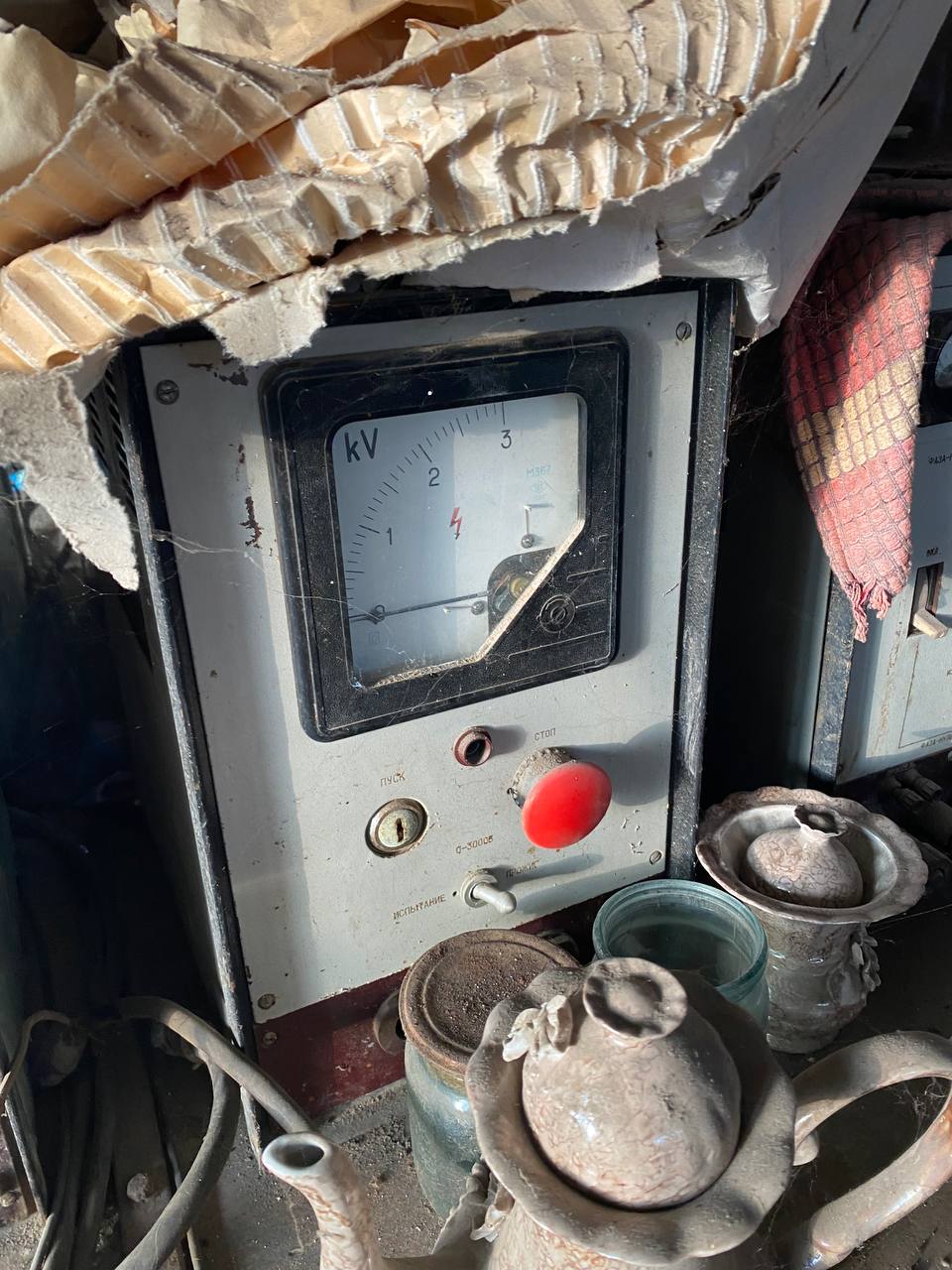

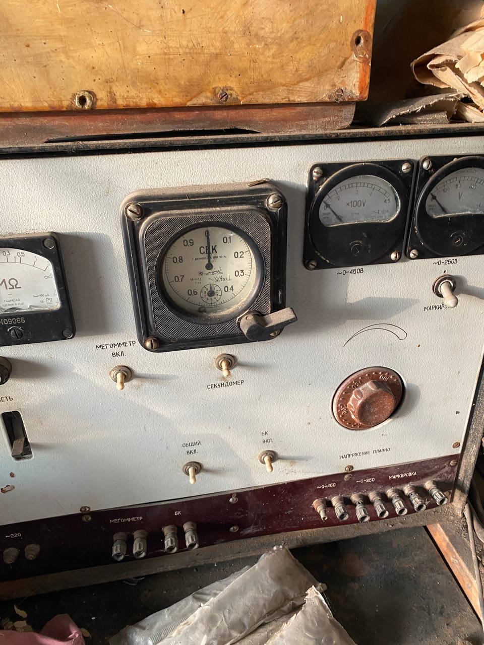

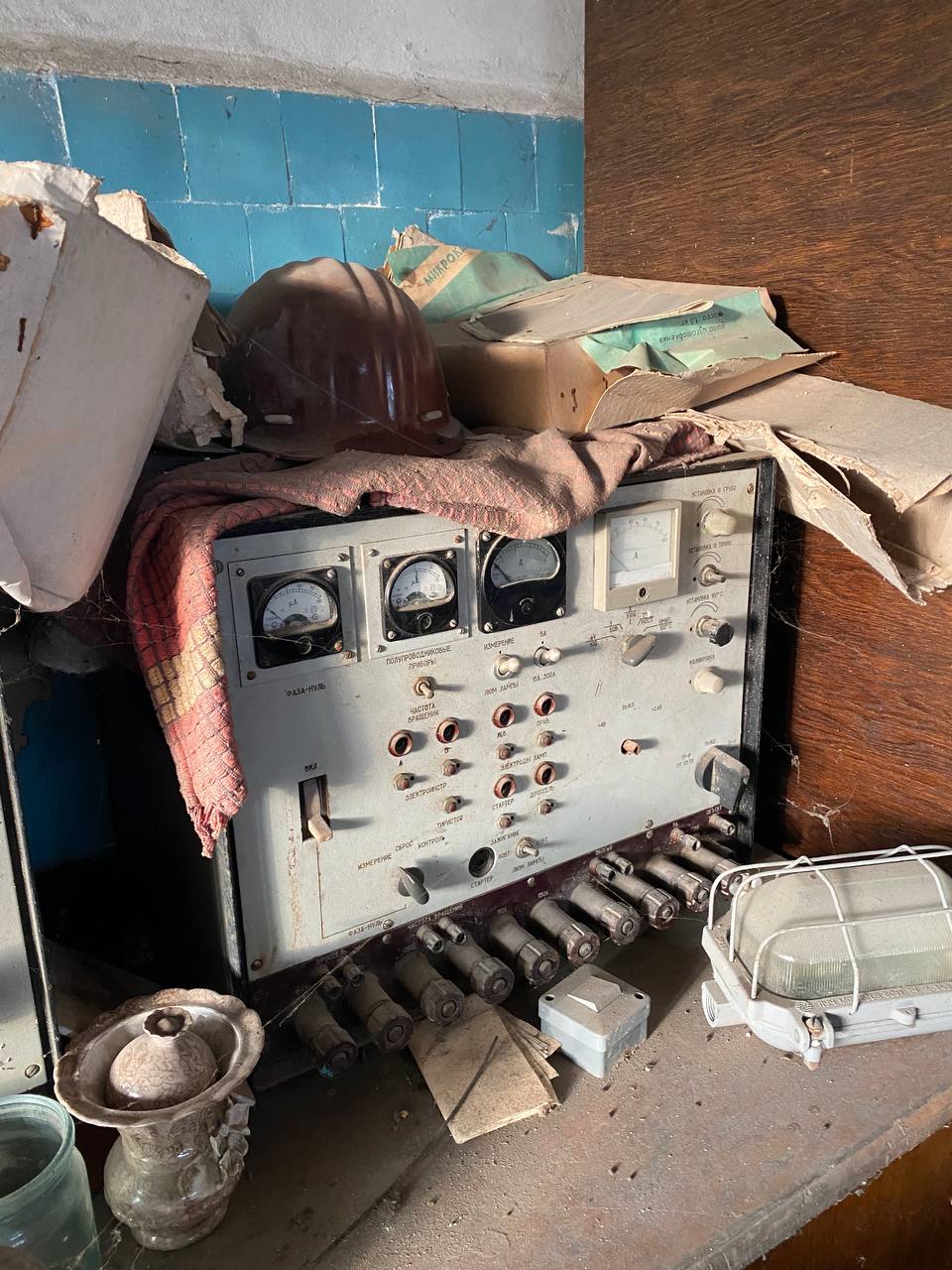

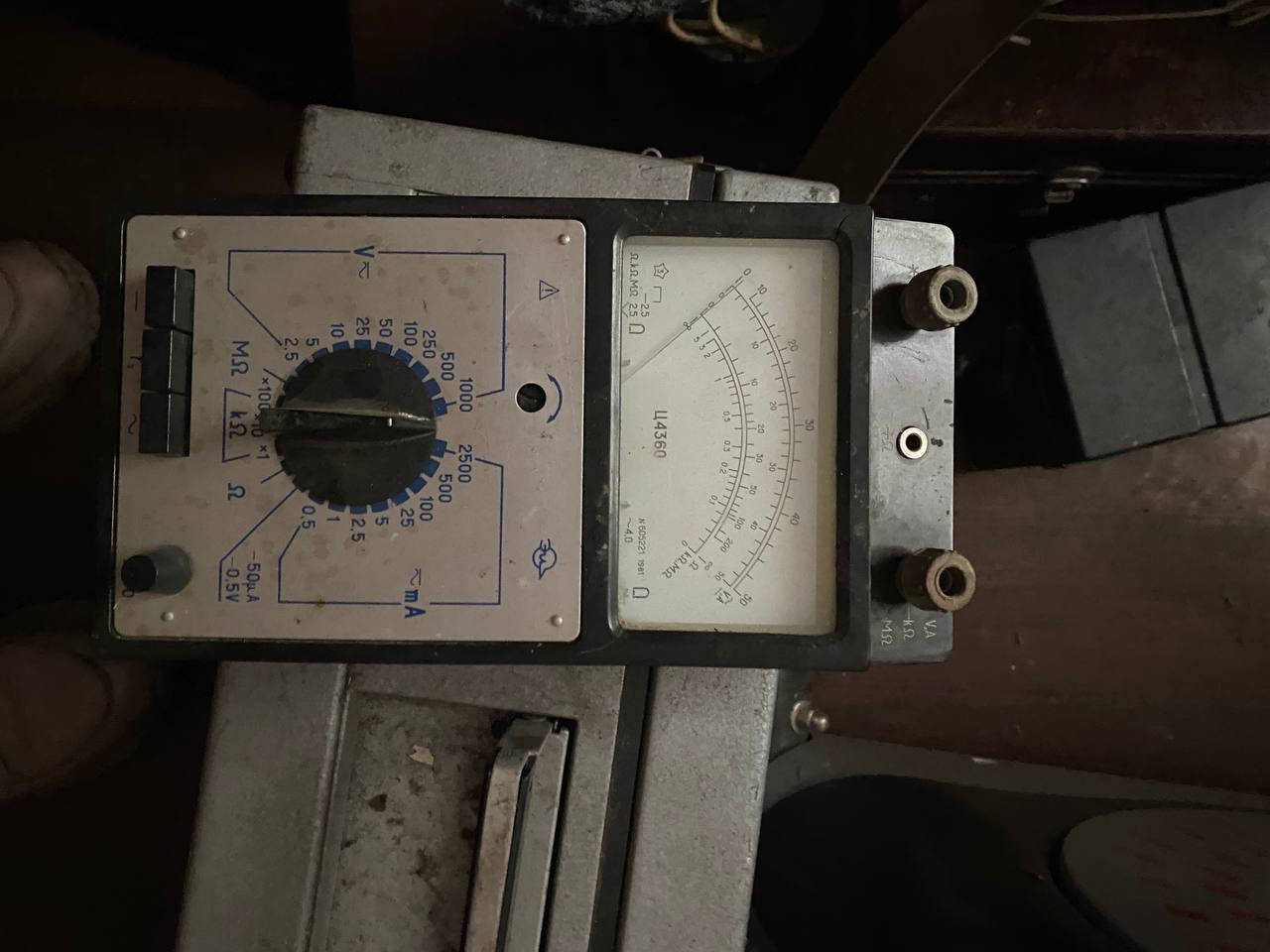

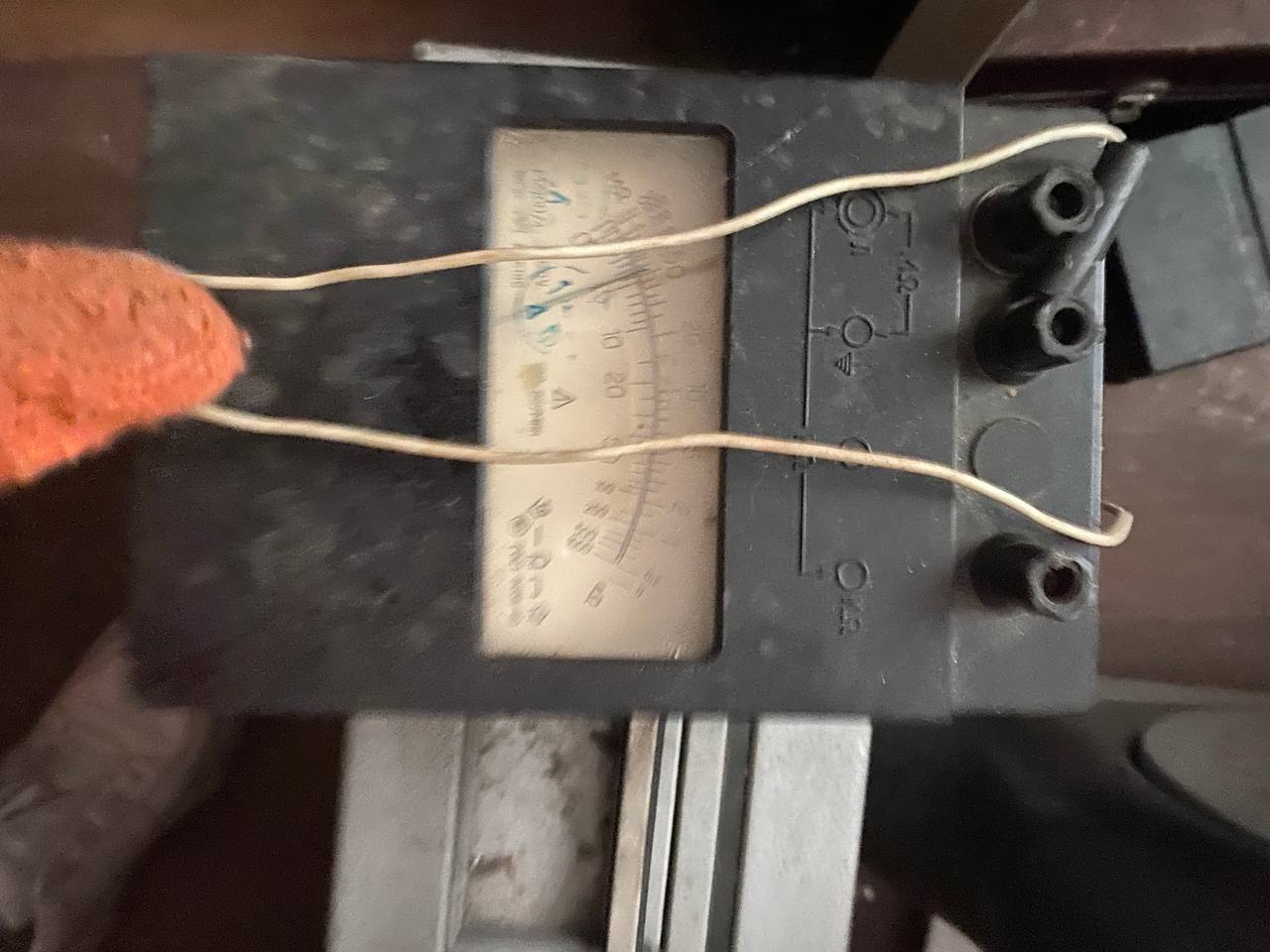

    Приветствую всех. Помогите узнать название и применение этим приборам, на просторах интернета не получилось найти какую-то информацию. Заранее спасибо.

    Это что-то про шахту, лабораторию и кабель?

    3-Мегомметр
    4-комбинированный прибор(авометр)

    1, 2 и 5 имеют отношение к испытанию изоляции. Как и мегомметр.

    Не, 5-й какая-то хитрая махарайка.
    А вообще они в сборе вряд ли для любителя интересны. А в разборе - куча измерительных головок и ЛАТР.
    И большая красная кнопка

    и электромеханический секундомер ...

    Через сколько пробьет изоляцию. Либо сжигали.
    Та хз. Чемодан без ручки, оним словом.
