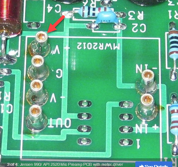

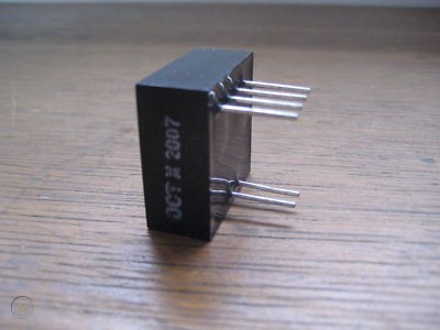

    Камераден, может кто в теме и подскажет – что это за гнёзда (или от чего)?
    Используются под установку дискретных операционников (API 2520 и им подобных; диаметр штыревого вывода 1 мм).

    А что это за корпус такой ? 1,25 знаю, 1,27 знаю...1 мм шага....... Да еще и корпус, как у древних гибридок.....
    Ну так взять на 1,27 панельку под DIP, отрезать 2 куска ибо на 8 выводов вряд-ли сыщется и чуть подразогнуть.
    1 мм Диаметр, а не шаг
    Если не в серию, то найди советский ЩР разьём на барахолке с подходящим диаметром штырей и разбери маму. Вообще то я в пром аппаратах нечто подобное видел. Но это весьма редкие "звери" соответственно стоить будет как крыло у самолёта хоть и маленького
    Поищи что либо из Connectors, Interconnects ->Rectangular Connectors -> Headers, Receptacles, Female Sockets в дигикее, что нибудь подберётся что можно использовать в модифицированном виде

    https://di-em.ru/catalog/9/113/446
    тут посмотрите
