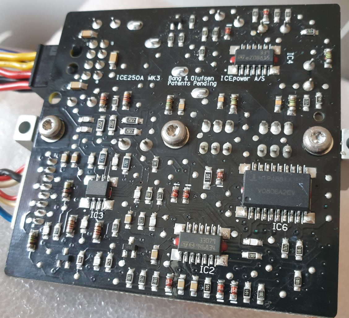

    Может кто сталкивался, ICEpower ICE250А замолчал, стоит в сабе.
    Питание однополярное 49В, присутствует, +-15В в норме, сигнал на входе ходит норм, ничего не горело и не дымело.
    Мостовой драйвер мосфетов HIP4081, питание +15В присутсвует, но на входе нет импульсов.
    Принцип самоосцилирующего тут, на сколько понимаю.

    2шт с точно такими же симтомами

    Да, плата с нулевой прозрачностью.
    На входе Standby 0.7В приходит изнутри, что согласно даташиту - останов во "внутренним" причинам, должно быть 15В
    ---------- Сообщение добавлено 12:11 ---------- Предыдущее сообщение было 11:05 ----------
    Также на мостовой драйвер HIP4081 на вход DIS приходит 15В явно больше 15мА, что устанавливает все выходы в ноль. Внутрення подтяжка DIS к Vdd там 100мкА
