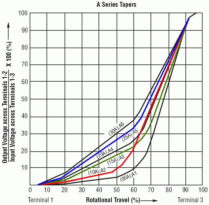

В документации на потенциометры Bourns я обнаружил графики c целой галерей кривых. Интересно, какая из них ближе всего к кривой изменения слуха?
Некоторые из них обозначаются как K, A и D. И какую лучше для регулятора громкости? Чаще всего встречал, что на регулировкиу громкости ставят Alps с кривой D.
Если бы одна была лучше всегда, то только ее и ставили. Например самая нижняя обеспечит наибольший диапазон регулировки, потому она интереснее для качественного усилителя, который и на малой громкости часто слушают. Резистор с меньшим диапазоном, но большей точностью впри больших уровнях удобнее для шарманки. И т.д., каждому свое.![]()
