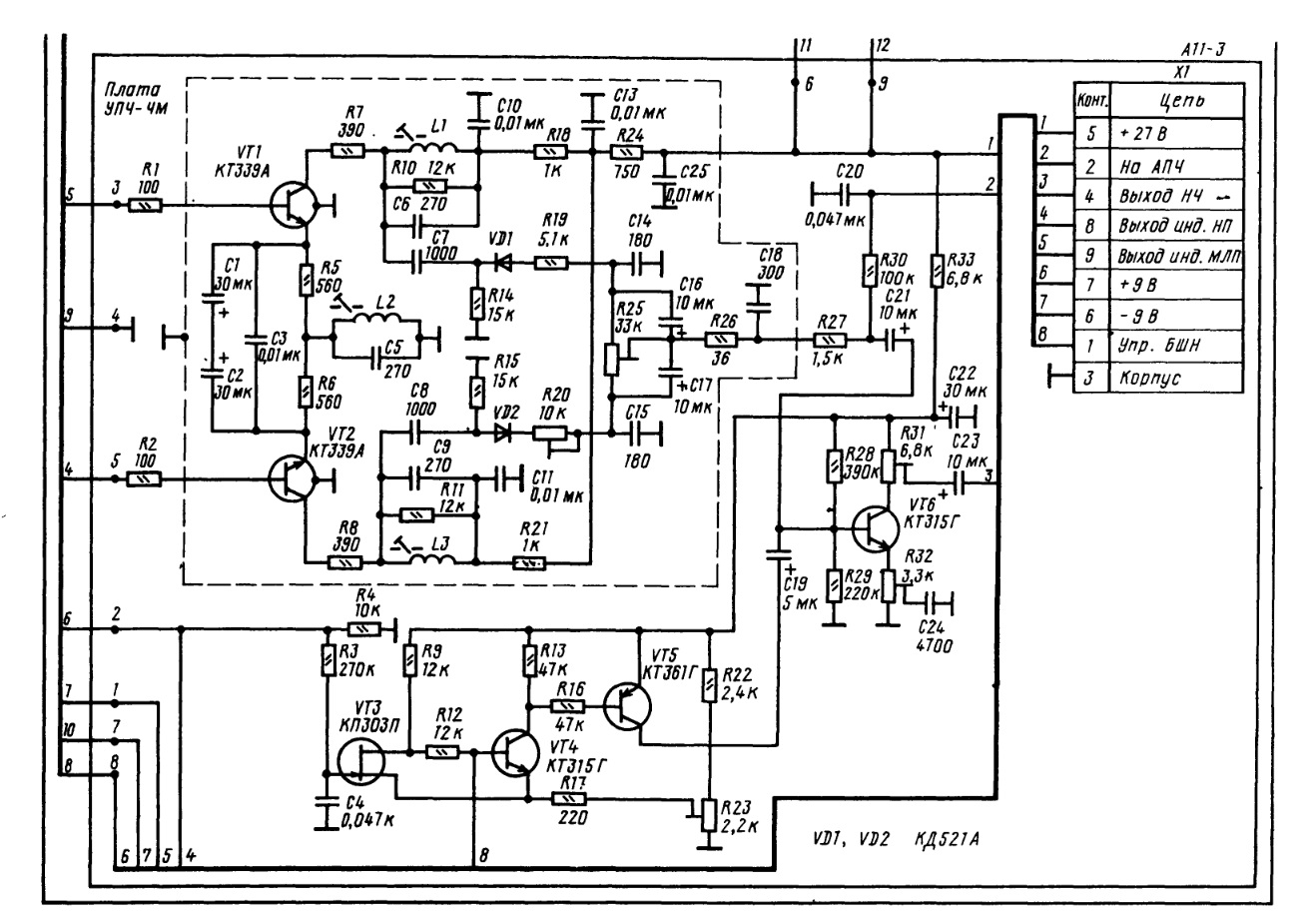

    У меня есть такой тюнер, сделал практически полный ремонт. Установка другой головы, стереодекодер MC1310, замена электролитов. Уровень сигнала очень хороший, но функция шумоподавления меня ужасно раздражает. Она переусердствует, иногда отключает радиостанции при хорошем сигнале. Что нужно удалить, чтобы он перестал включаться?
    Снял VT-6, подключил 15 ножку микросхемы K174XA6 вниз корпус . И ничего, все еще работает. Я больше не знаю, что делать, чтобы полностью отключить его.

    А, зачем? Прям на схеме же написано - "Величины переменных напряжений даны при отключенной БШН (вывод 7 ДЧМ подкл. на корпус)". ДЧМ это сам бок, вывод 7 это номер ножки на разъеме блока.. Вот ее на землю и фсё.
    Хотя, если брать во внимание непонятность для меня фразы "установил другую голову на тюнер", есть вероятность, что и ваш вопрос я тоже не понял.

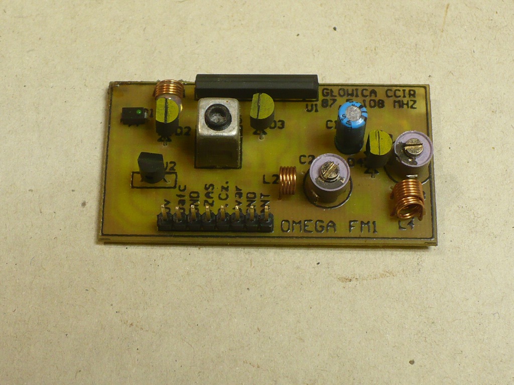

    В тюнере установлена ​​польская головка "OMEGA-FM1", заводская головка была в плохом состоянии. Сигнал очень хороший и сильный, он звучит чисто, я просто хочу навсегда избавиться от этой надоедливой функции отключения звука.

    Видимо, о такой:

    Да, это именно та голова, которую вставил Leoniv.

    Не понятно, что имеется ввиду под mute, но, БШН это должно быть неск другое?
    На этом рисунке БШН это 13 вывод микросхемы, соответственно, порог срабатывания регулируется резистором идущим на него
    В одном положении кнопки БШН, R28 транзистор VT5 КТ315 (плата ЧМ) коротит на землю, в другом положении кнопки БШН R28 отсоединет от земли, соответсвенно база VT2 через резистор 100 Ом то замкнута на землю и С15 разряжается, то нет.
    Если, конечно, это та схема Радиотехника Т-101

    С19 выпаять
    15.04.2009
    2,426
    По умолчанию Re: Радиотехника Т-101 - Удаление функции "бшн"
    С19 выпаять
    Ну что-то вроде этого, убрать тот ключ.

    Значит, и надо было писать - плата декодера, а не какая-то там головка. Головки - в магнитофонах, вертушках...
    15.04.2009
    2,426
    Cудя по фотке это блок УКВ. Но поляки почему-то называют głowica CCIR
    Кроме того что он на импортный FM диапазон, а в самой Радиотехнике советский 65-74 МГц
    Транзисторы VT5VT1 по сути являются аналогом резистора R2 на этой схеме (ИМХО)
    15 вывод к174ха6 является выходом БШН, видимо, какой уровень сигнала придет на базу VT5 настолько он откроется и напряжение питания с его коллектора поступит через VT1 и R12 на вход БШН (13) и на базу VT2.
    Уровень напряжения на выводе 13, необходимый для включения БШН составляет 0,95В, для выключения БШН - 0,5В.
    ТС не устраивает ее работа, поэтому лучше всего перенастроить чувствительность БШН, т.к. без БШН будут одни шумы при поиске станций. На другом форуме пишут, что с отключенной БШН 174ха6 работает нестабильно...
