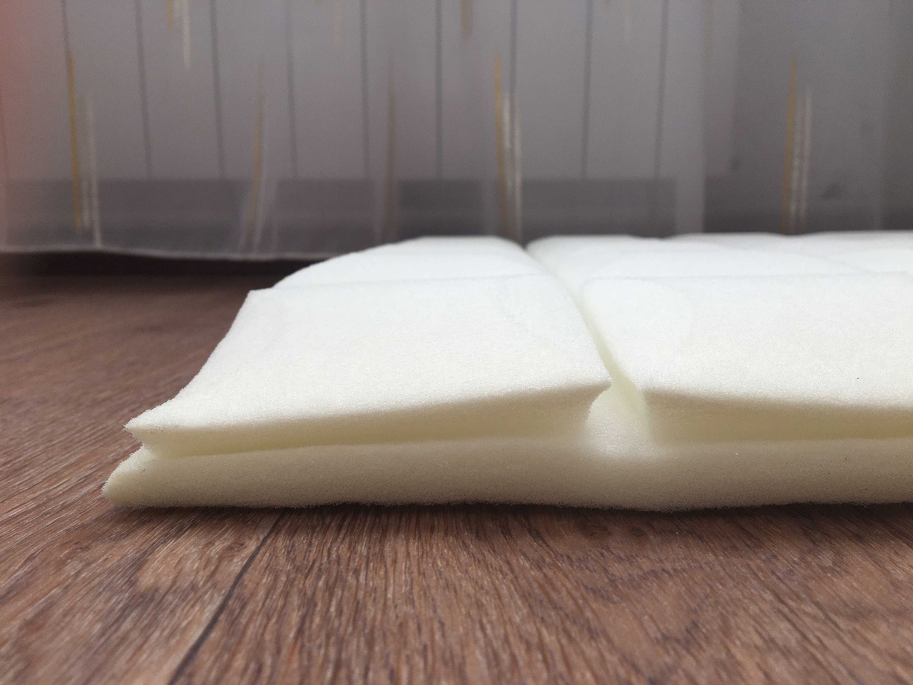

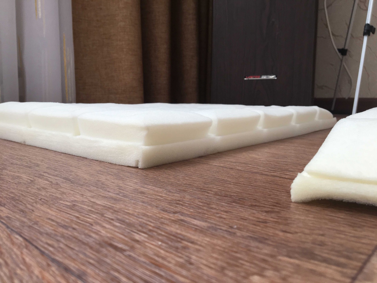

    Заказал на одном известном сайте акустический, декоративный поролон.
    Приехал в упаковке сильно спрессованный, местами края замяты, местами углы.
    Пролежал уже неделю в свободном виде, некоторые листы пробовал замачивать водой, горячей водой - это помогло, но местами нет.
    Может есть какие-то советы на этот счёт ?

    Цитата Сообщение от шасси Посмотреть сообщение
    Вероятно, cделано из старого поролона.
    Нет, смят был местами почти в ноль.

    Завсегдатай Аватар для шасси
    08.11.2007
    Mосква
    1,165
    По умолчанию Re: Как вернуть прежнюю форму поролону ?
    mAxSpace, пиши претензию.
    Прислали некондицию.

    Спасибо за идею.
    Поступил несколько иначе.
    Взял пакет 120 литров, положил туда один лист. Из распылителя попшикал обильно спиртом и закрыл пакет на 6...8 часов.
    И так для каждого листа, (пакетов было всего 8, поэтому это заняло пару дней всего.)
    Спирта истратил около 1 литра в итоге на 6кв метров поролона.
    Большая часть восстановилась, но у некоторых листов края так и не вернулись в нужное состояние. Порядка 20% пришлось отрезать.
    У китайцев отсудил половину денег (вот только сегодня обратно на карту упали) считаю что я немного в плюсе. Правда с "гемором."
