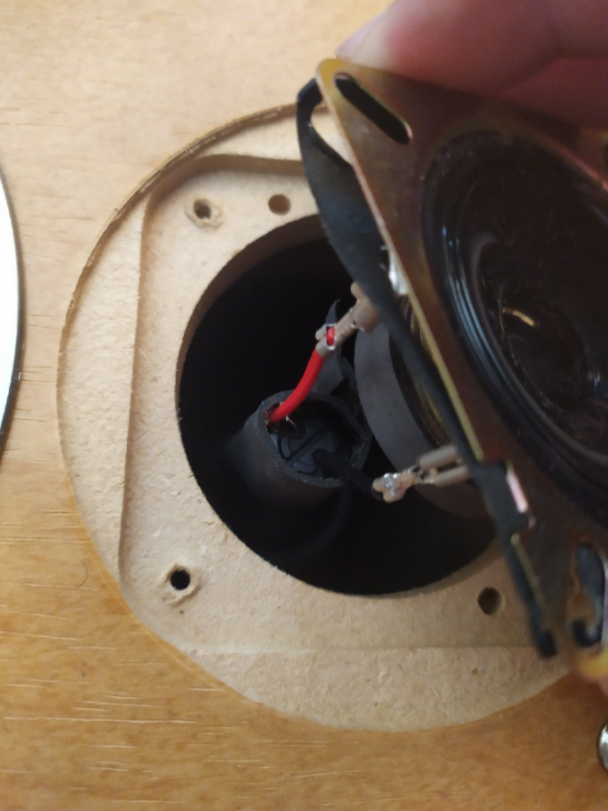

    Но так как в моем ресивере подключение биамп доступно лишь для фронтальных колонок, то возникла проблема, когда мне понадобилось подключить эти панасоники как тыловые. В ресивере на тыл есть только клемы + и -. Какие провода меж собой соединять? Почитав форумы и посмотрев схемы, я понял, что нужно соединить минус низкочастотника с минусом высокочастотника, и также поступить с плюсовыми проводами, и тогда уже эти два провода подключать на свои места в ресивере. Многие на форуме писали, что колонки могут быть не предназначенными к такому обычному подключению и поэтому на высокочастотнике должен быть конденсатор, иначе он может сгореть. Я откручивал высокочастотный динамик и конденсатор там есть, сразу после динамика на проводах.
    Подскажите - правильно ли я всё понял, и могу ли я спокойно всё подключить? Приложу пару фото на всякий случай(это высокочастотник и конденсатор)

    Во первых - нет никакого смысла городить биамп на таких колонках.
    Во вторых, даже если там есть конденсатор не является фактом того что в оригинальном усилителе не было частотной коррекции и кроссовера.
    Если просто задача подключить именно эти колонки - просто подключайте провода к одному выходу, возможно потребуется смена полярности ВЧ динамика.

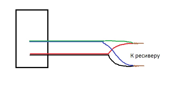

    У вас две пары проводов.
    Берёте обе пары и скручиваете вместе и на один выход ресивера.
    Вы же как-то уже подключали ? - наверно именно так.... по другому ничего не переделывая и не получится.

    Вам нужно подключить так Нажмите на изображение для увеличения.
ID:	401930 потом попробуйте поменять местами синий и зеленый, ну и наконец вообще эти провода отключить. Выберите вариант, какой больше понравится
