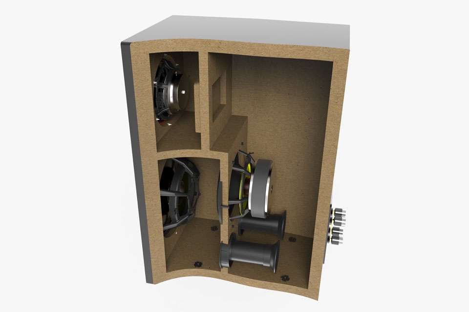

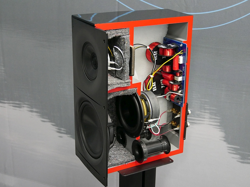

    По умолчанию Акустическое оформление Interport Coupled Cavity.
    Интересует мнение, возможно ли русскому самураю повторить подобное или оно того не стоит, интернеты пишут это бандпасс от 2 порядка, только вместо Фи установлено Пи. Elac Нажмите на изображение для увеличения.
ID:	401019, Нажмите на изображение для увеличения.
Название:	elac_adante_AS 61_Schnittmuster_front.jpg
ID:	401020. Выгода данного оформление отказ от килограммов катушек.

    По умолчанию Re: Акустическое оформление Interport Coupled Cavity.
    Посмотрите старые патенты от Техникс. И их же конструкции.

    Завсегдатай Аватар для meshin
    18.10.2007
    Новокузнецк
    1,944
    "Hitachi/Lo-D HS-1400W" НЧ - бандпасс четвёртого порядка и динамик там работающий, подключен напрямую. Без фильтра. Работает до 100 Герц. Правда и габариты ВхШхГ/1157х438х370

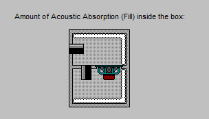

    Вполне обычный бандпасс, просто вместо внешней трубы ПИ. Вполне можно рассчитать, если все данные на динамик и ПИ имеются.
    Одногорбый? Хотя-бы одну октаву он ровно отыграет?
    18,890
    Как настроить.
    30.08.2008
    РФ Саратов
    4,368
    Внешний порт можно настроить ровно как внутренний или выше, если как равный то один горб а если выше то теряется кпд а значит какой смысл так усложнять конструкцию.
    И ещё вопрос, если как равный то даёт он прибавку кпд или работает просто как фильтр?
    Это-же похоже на БП4 а там один горб без вариантов, другое дело БП6 но у него два внешних порта.
