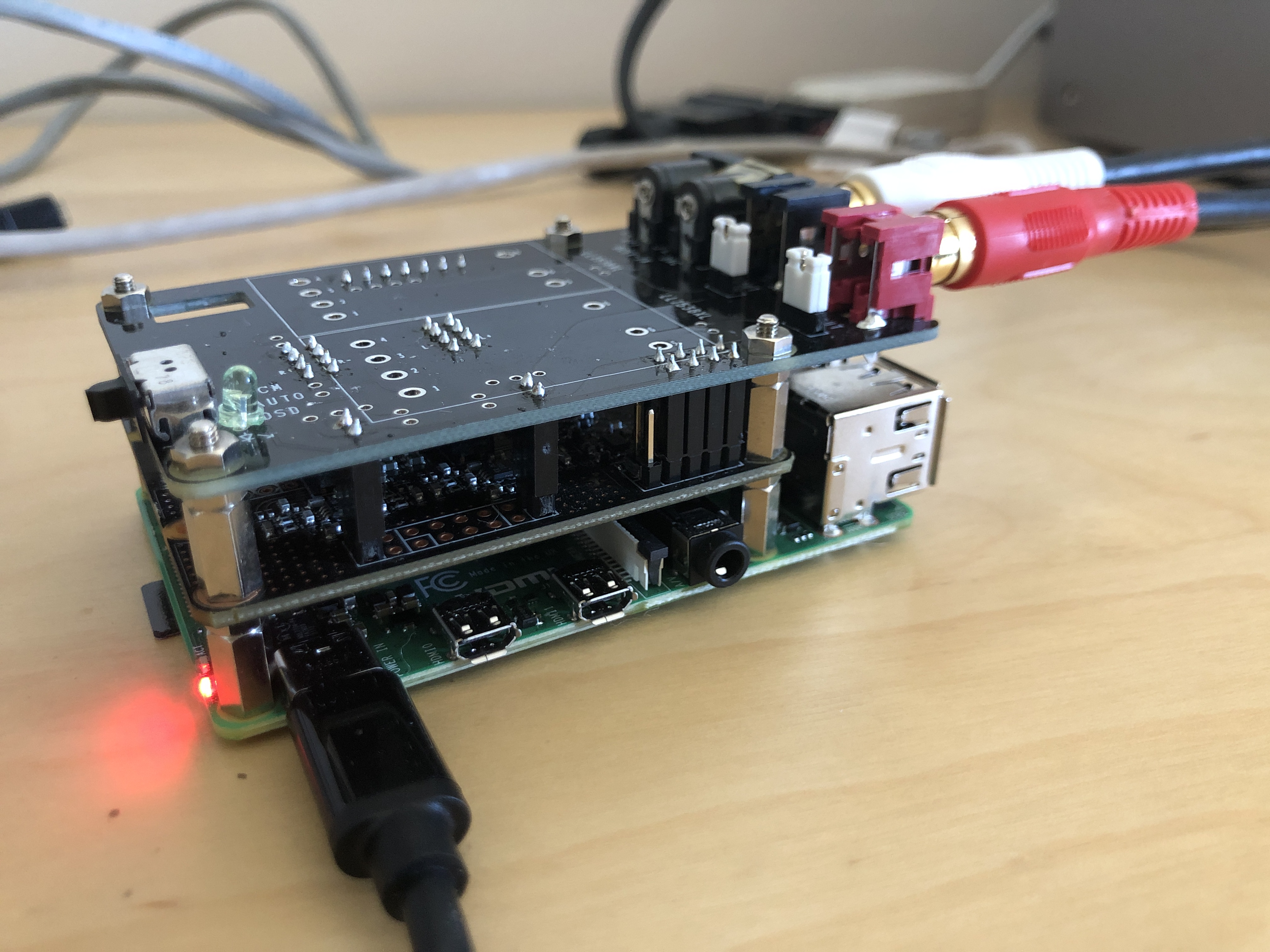

    Имел кто дело с LL1538XL или подобным?
    Как думаете, стоит ли ставить?
    Цена вопроса под 100 евро за каждый транс.
    Спек на транс: http://www.lundahl.se/wp-content/upl...s/1538_8xl.pdf

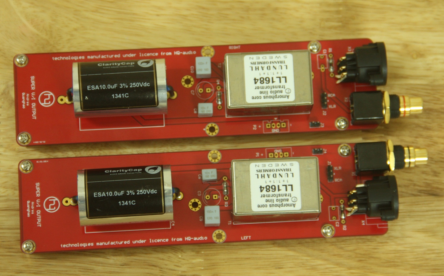

    Это как бы модно сейчас. Например http://taudac.com/ (другой дак с теми же трансами).
    На моём есть возможность их поставить. Будет гальваническая развязка, но стоит ли оно того?

    Народ дурью мается?

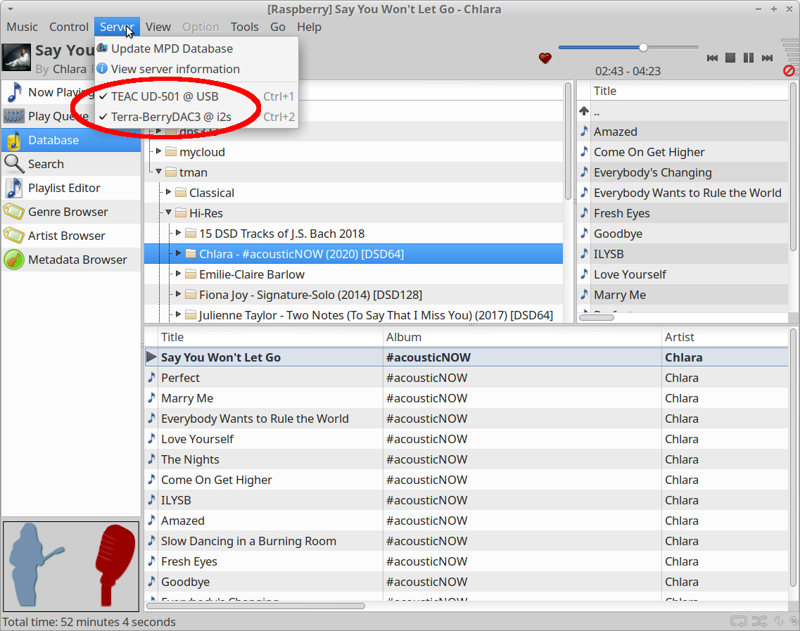

    К MPD можно подключить несколько ДАКов и одновременно проигрывать на них музыку. Это удобно не только для сравнения, но и для вывода в разные комнаты. Пока подключил оба дака к одному ушному усилителю. Переключателем на нём выбираю один или другой вход для оперативного сравнения. Если на Тике для DSD выбрать аналоговый фильтр FIR1, то разницы включая уровень практически не слышно (в наушниках). На PCM тоже разницы нет.

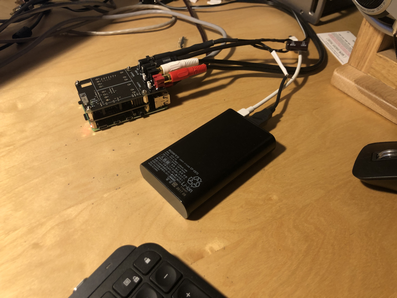

    Интересно, а что внутри пауер бар для телефонов. Там есть степ ап или даун конверторы, или может это чисто аналоговая батарейка? Подключил одну такую от Sony к ДАК плате. Играет. Но разницы с импульсником на слух определить сложно.
    Можно померить попробовать.

    По умолчанию Re: Микрофонный транс LL1538XL на ДАК выходе
    Предположение оказалось верным.
    Осталось найти чистую батарейку и попробовать услышать разницу с импульсником.
