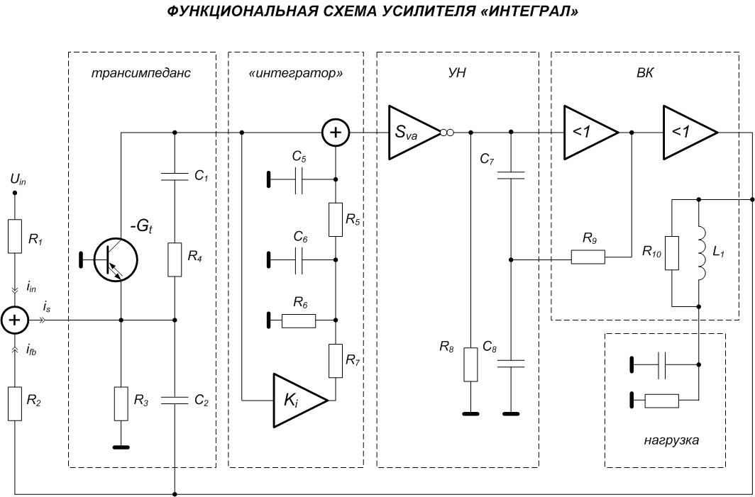

    Концепция мощника:
    Скрытый текст
    Мощник построен по структуре, содержащей основной ВЧ и вспомогательный НЧ каналы.
    На рисунке 1 показана функциональная схема усилителя. Она состоит из нескольких каскадов, обведенных пунктирными линиями.
    На входе схемы установлен сумматор токов, выход которого поступает на трансимпеденсный узел. Этот узел обеспечивает порядка 50 дБ усиления в звуковом диапазоне частот (задается резистором R3) и содержит цепь реактивной обратной связи С2.
    Интегратор - схема с фильтром первого или второго порядка (C5C6R5R6R7), которая обеспечивает усиление Ki около 50 дБ в звуковом диапазоне частот и совместно с УН имеет частоту единичного усиления около 6 МГц.
    УН имеет токовый выход, нагружен на R8, имеет крутизну преобразования Sva~2мА/В, обеспечивает звуковом диапазоне частот усиление около 40 дБ и содержит цепь C7C8R9, являющейся ПОС и предназначенной для разгрузки УН по току в диапазоне частот сотен кГц (до 1/2piR9(C7||С8)).
    Цепь R1R2 является ОООС и не содержит общей ускоряющей цепи или Lead–lag компенсатора.
    Таким образом, бюджет усиления составляет около 140 дБ.

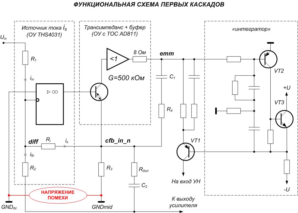

    На рисунке 2 показана функциональная схема первых каскадов (от входного до выхода интегратора).
Название:	Интеграл_функциональная_схема_первых каскадов.jpg
    Основной канал (ВЧ) выполнен на транзисторе VT1, включенным по схеме с общей базой и имеющим цепь компенсации входной индуктивности. На высоких частотах минимальный фазовый набег обеспечивается выбором транзистора с малым объемным сопротивлением базы и выходным буфером предыдущего каскада, обладающим малым фазовым набегом и низким значением выходного сопротивления. По сравнению с дискретным эмиттерным повторителем, использование ОУ с мощным выходом позволяет получить выигрыш в запасе по фазе на частотах выше 10 МГц, а также более компактную конструкцию. Цепь базы VT1 подключена к источнику с низким дифференциальным сопротивлением (выход усилителя VT2VT3), которая охвачена частотно зависимой ООС, причем его выходной ток замыкается не через общий провод, а через цепь низковольтного питания +U-U. Такое включение обеспечивает частотные характеристики каскада и проникновение пульсаций питания, сравнимое с жестко заземленной базой.
    Вспомогательный канал сформирован на усилителе VT2VT3, охваченном цепью частотно-зависимой ООС первого или второго порядка с регулируемой добротностью. С понижением частоты его коэффициент усиления растет, что приводит к виртуальному снижению полного сопротивления эмиттерной цепи VT1 и входного сопротивления каскада интегратора. В звуковом диапазоне частот входное сопротивление составляет ~0,8 Ом.
    Второй каскад - трансимпедансный, выполнен на ОУ с токовой ОС. В данном случае использован AD811, но можно использовать и другой ОУ. Положительный вход этого каскада имеет высокое входное сопротивление, отрицательный - низкое. Максимальное усиление ненагруженного каскада определяется как G/Rполн, где Rполн - суммарное сопротивление инвертирующей цепи (R3 || Ri).
    Входной источник тока выполнен на ОУ таким образом, что транзисторы входного каскада трансимпедансника оказываются охваченными местной ООС, что позволяет:
    - сформировать ток Is максимально линейным,
    - уменьшить дифференциальный импеданс точки "cfb_in_n",
    - использовать высокое входное сопротивление второго каскада,
    - уменьшить размах разностного напряжения первого каскада,
    - отсечь напряжение помехи между конструктивными "землями" GNDin и GNDmid.
    Точка заземления R3 - GNDmid может содержать помехи и наводки ввиду геометрического удаления от мекки и относительно большого значения выходного тока (единицы мА). Входная точка заземления GNDin расположена в эквипотенциальной зоне выходной клеммы усилителя.
    При необходимости нарастить усиление, его можно перераспределить сделав Ri частотнозависимым. Такие эксперименты проводились. Результатом частотнозависимого Ri является дополнительное улучшение показателей усилителя по интермодуляции в звуковой полосе частот.
    Реализация первого каскада в том виде, как показано на рисунке, приводит к значительному субъективному улучшению звучания усилителя по сравнению с использованием только второго каскада устройства.

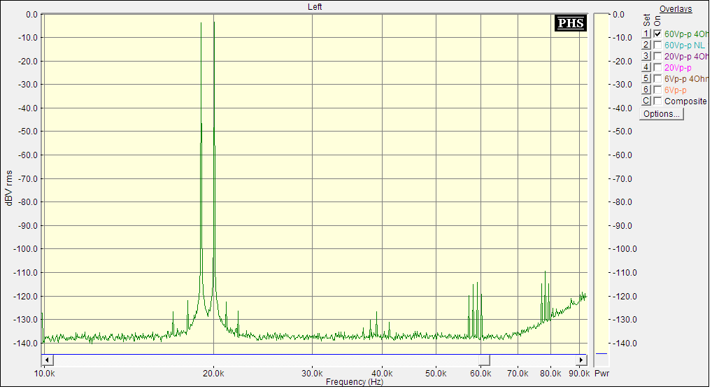

    Оценка искажений IMD19+20 без нагрузки и при выходной мощности 56 Вт на нагрузке 4 Ом (амплитуда выходного напряжения 30 В, -1,6 дБ от максимального выходного напряжения):

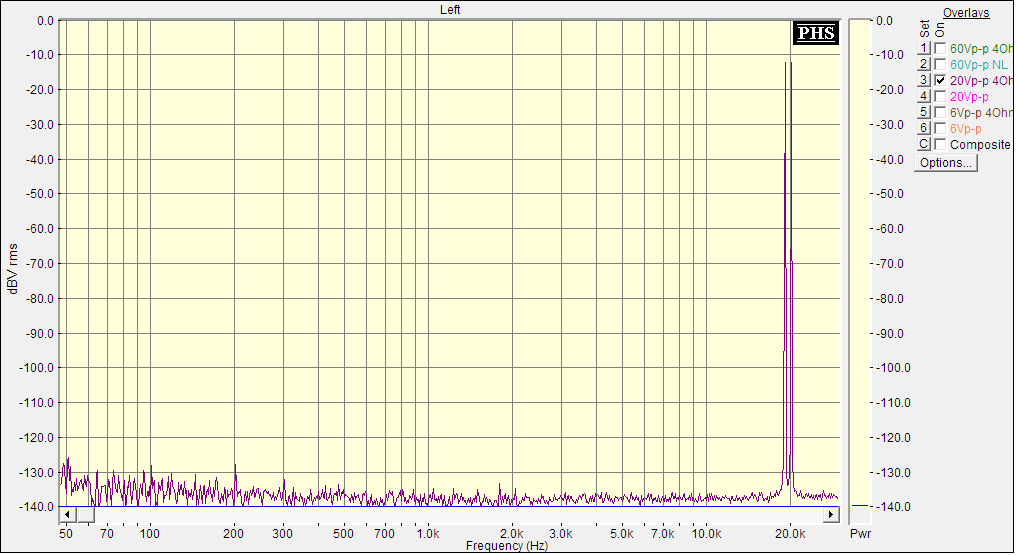

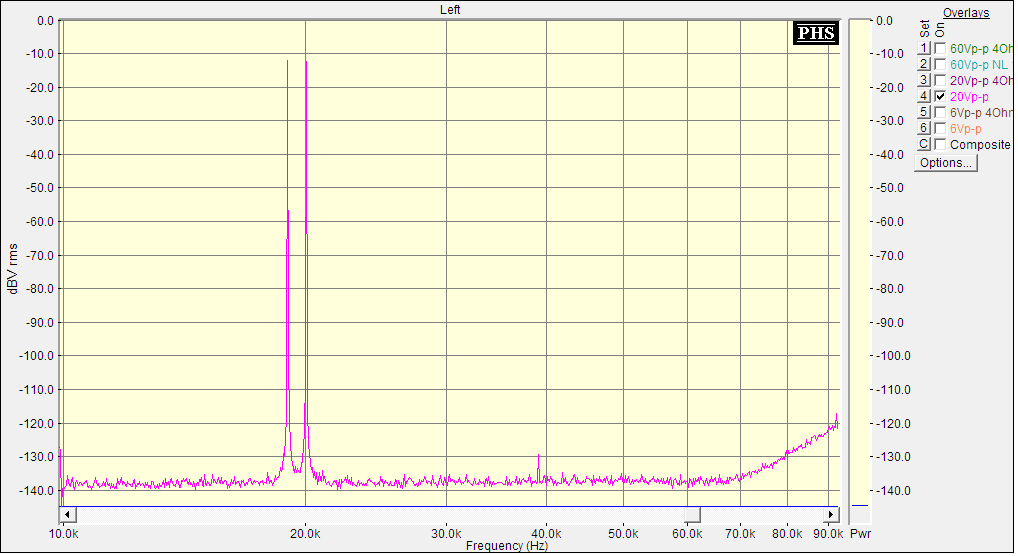

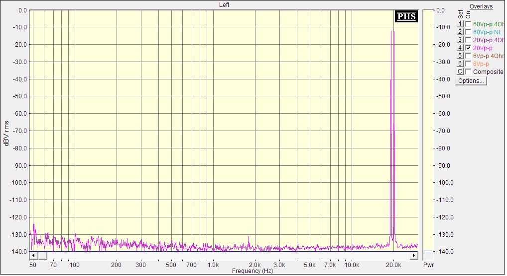

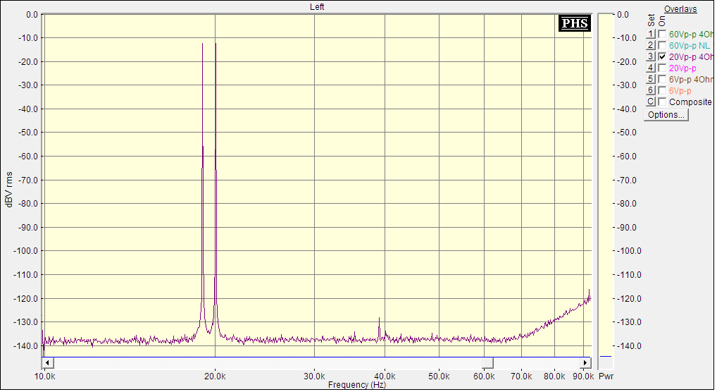

    Оценка искажений IMD19+20 без нагрузки и при выходной мощности 5,6 Вт на нагрузке 4 Ом (амплитуда выходного напряжения 10 В, -10 дБ от максимального выходного напряжения):

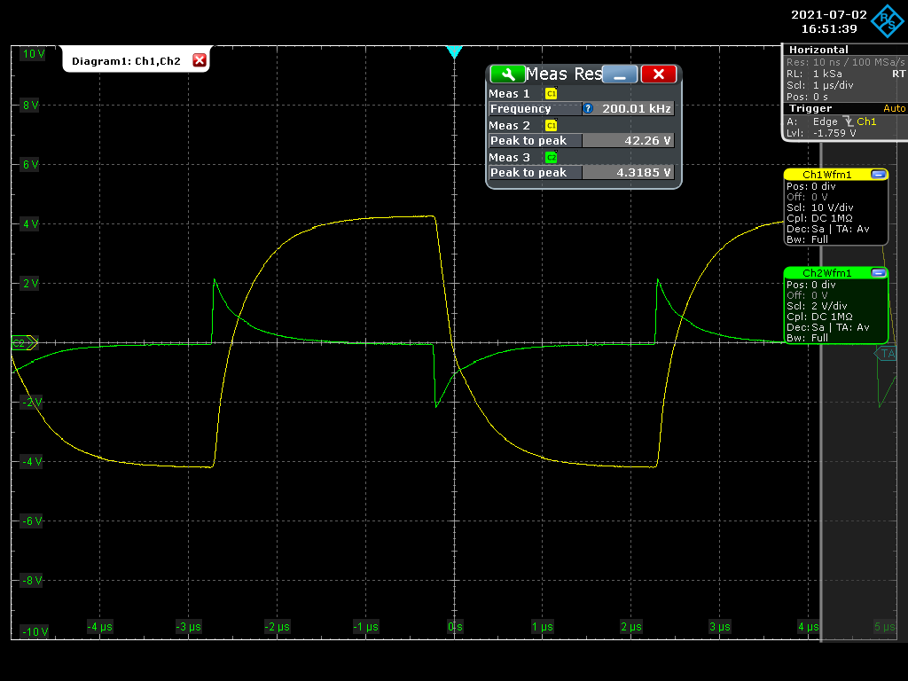

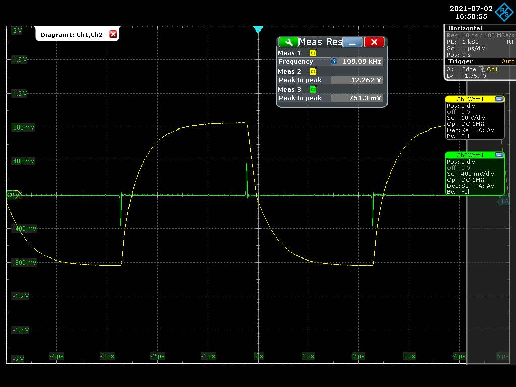

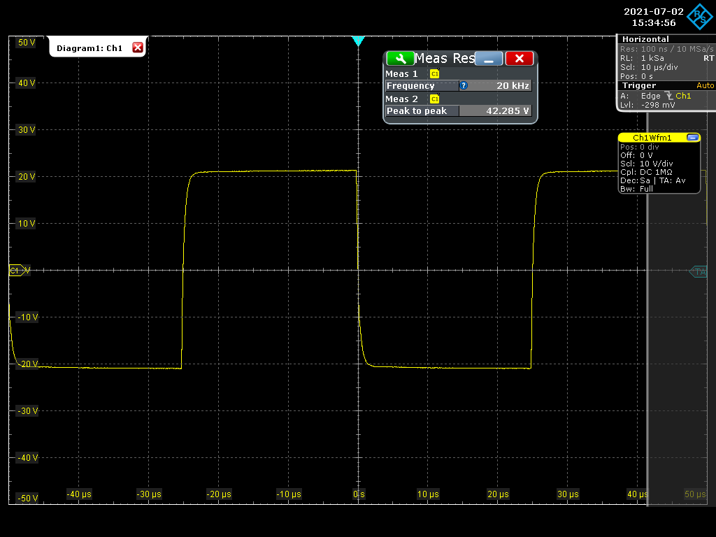

    Осциллограмма меандра (без С1):

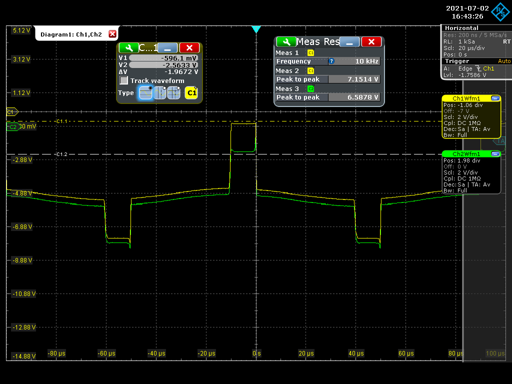

    Осциллограммы разностных напряжений первого и второго каскадов при усилении меандра 200 кГц амплитудой 20 В.
Название:	Интеграл_v0.3_Меандр_200 кГц_40_Vp-p_разностное_1_каскад.png
ID:	400296 Нажмите на изображение для увеличения.
Название:	Интеграл_v0.3_Меандр_200 кГц_40_Vp-p_разностное_2_каскад.png

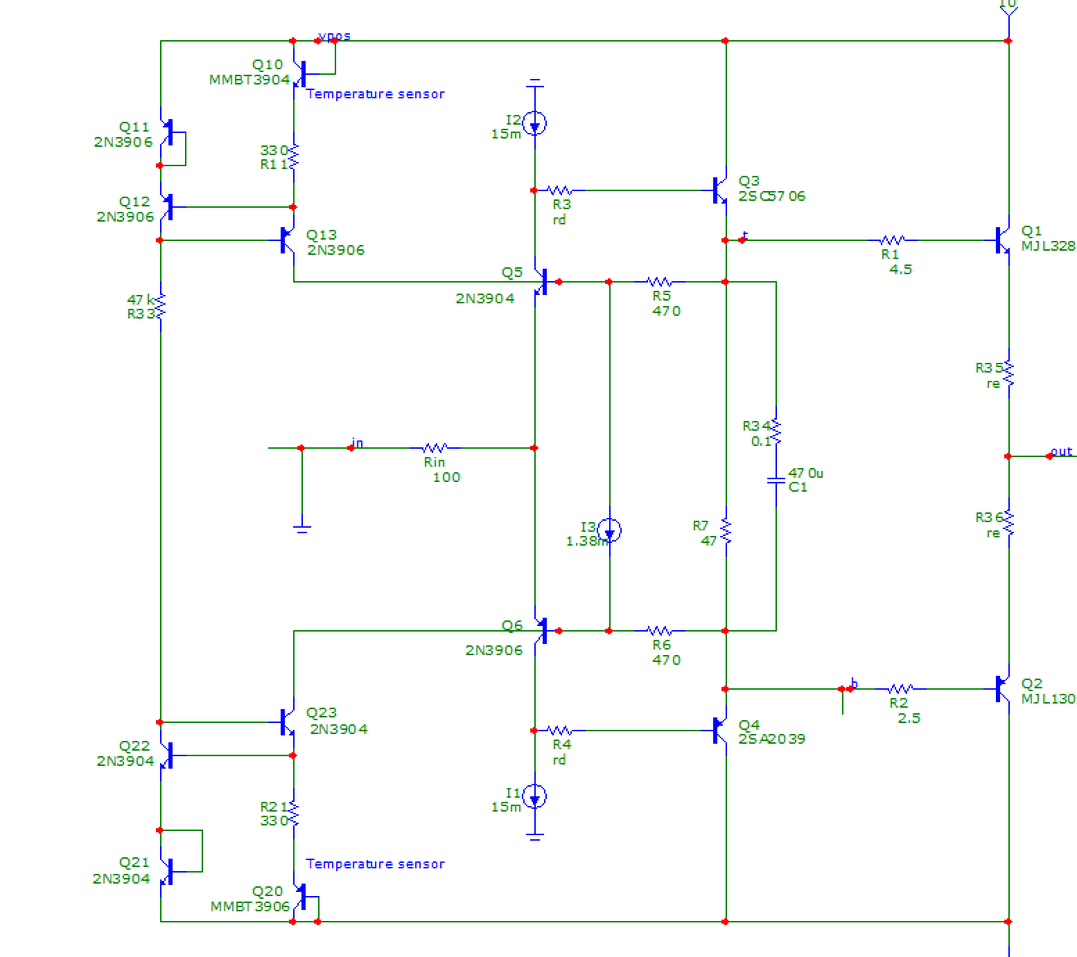

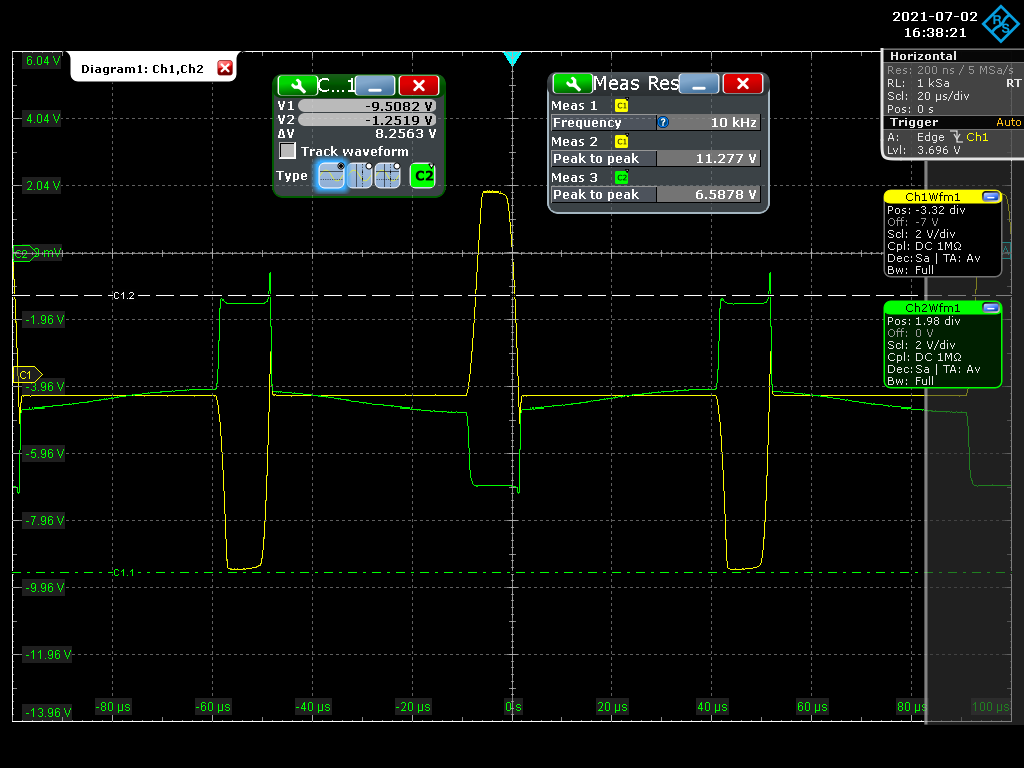

    Осциллограммы напряжений на выходе DA2, базе и эмиттере VT4 при перегрузке:
ID:	400299 Нажмите на изображение для увеличения.
    При перегрузке, ток транзистора VT4 не превышает 23 мА (8,3 В / 360 Ом), а обратное напряжение "б-э" -2 В.

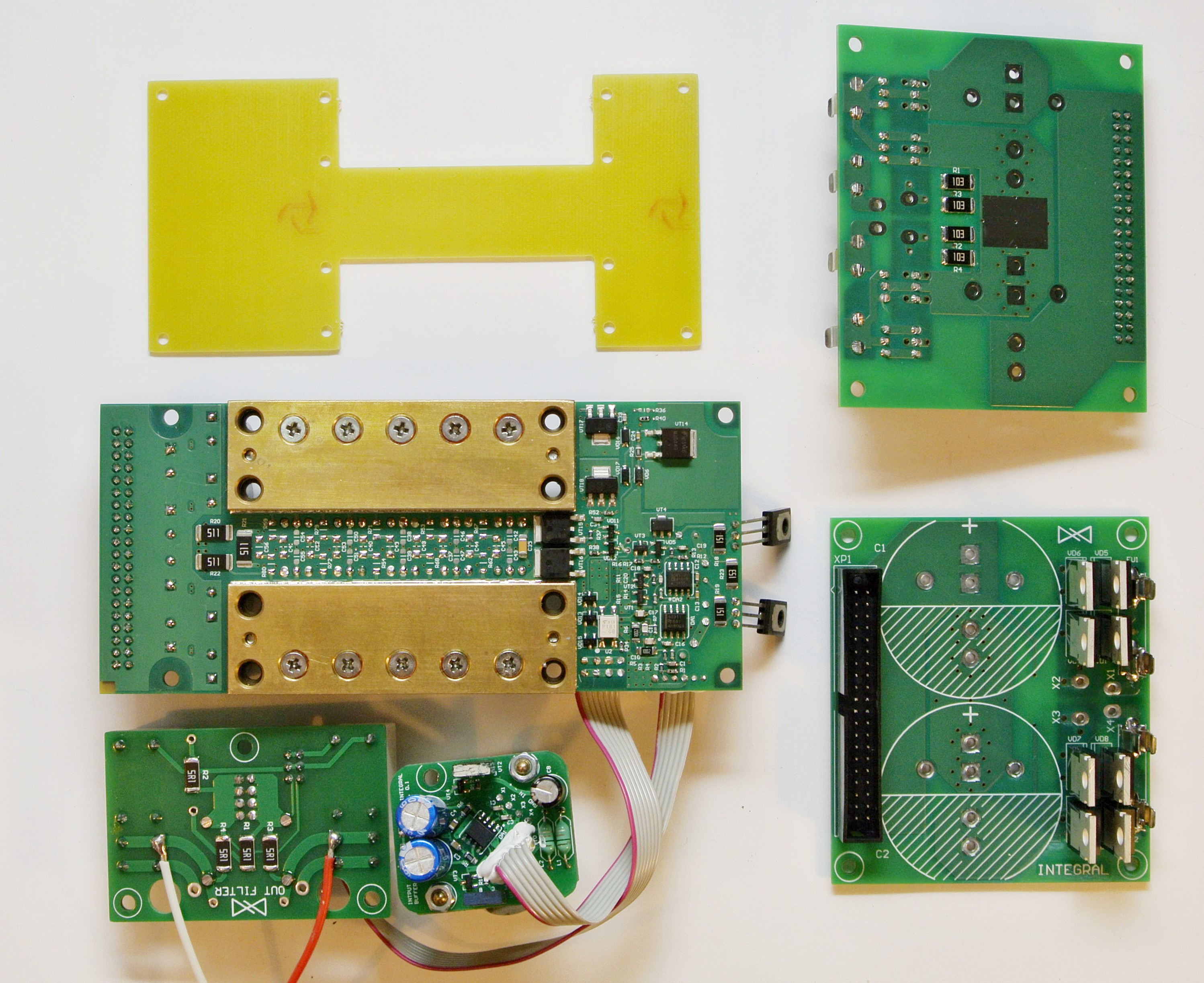

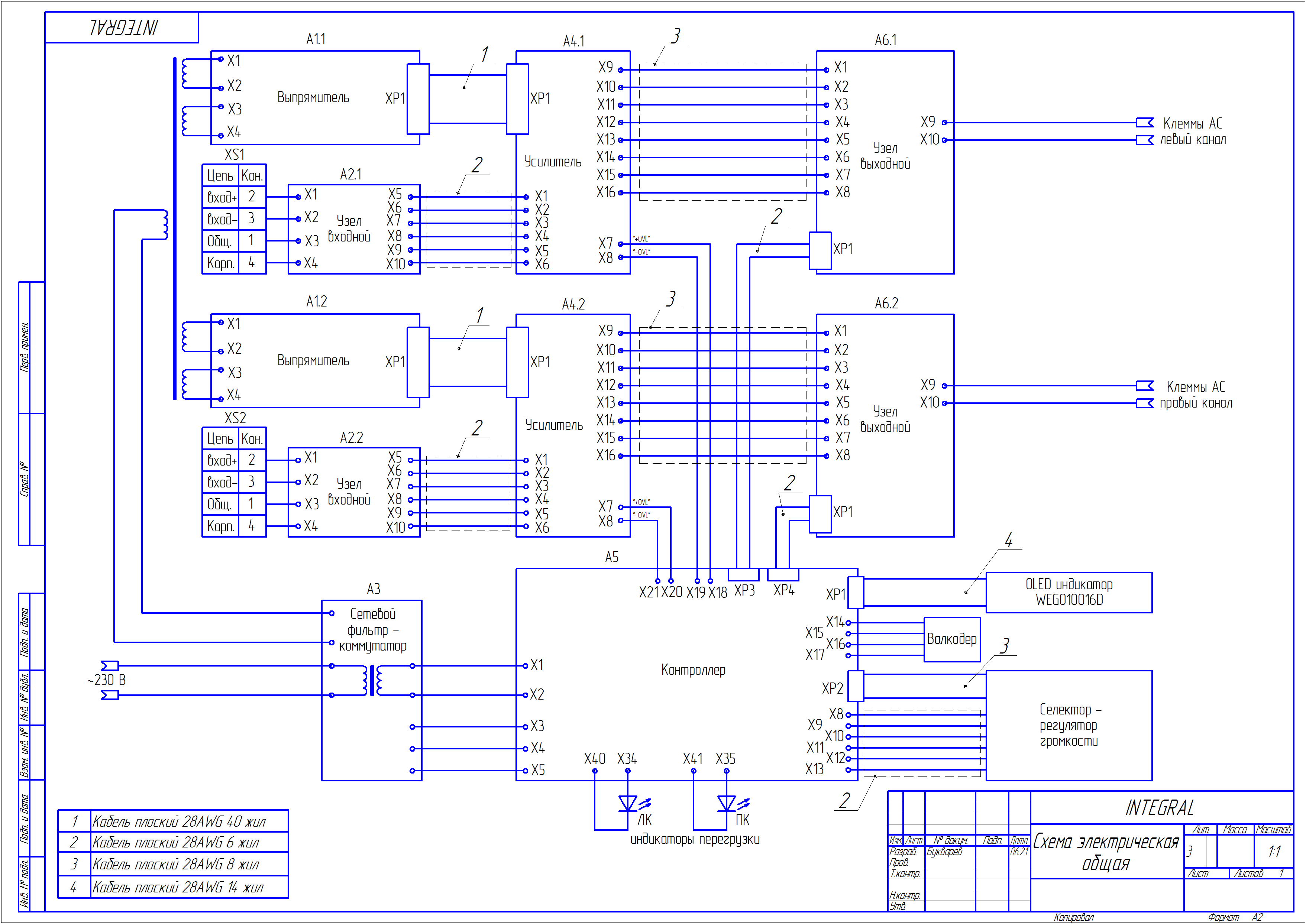

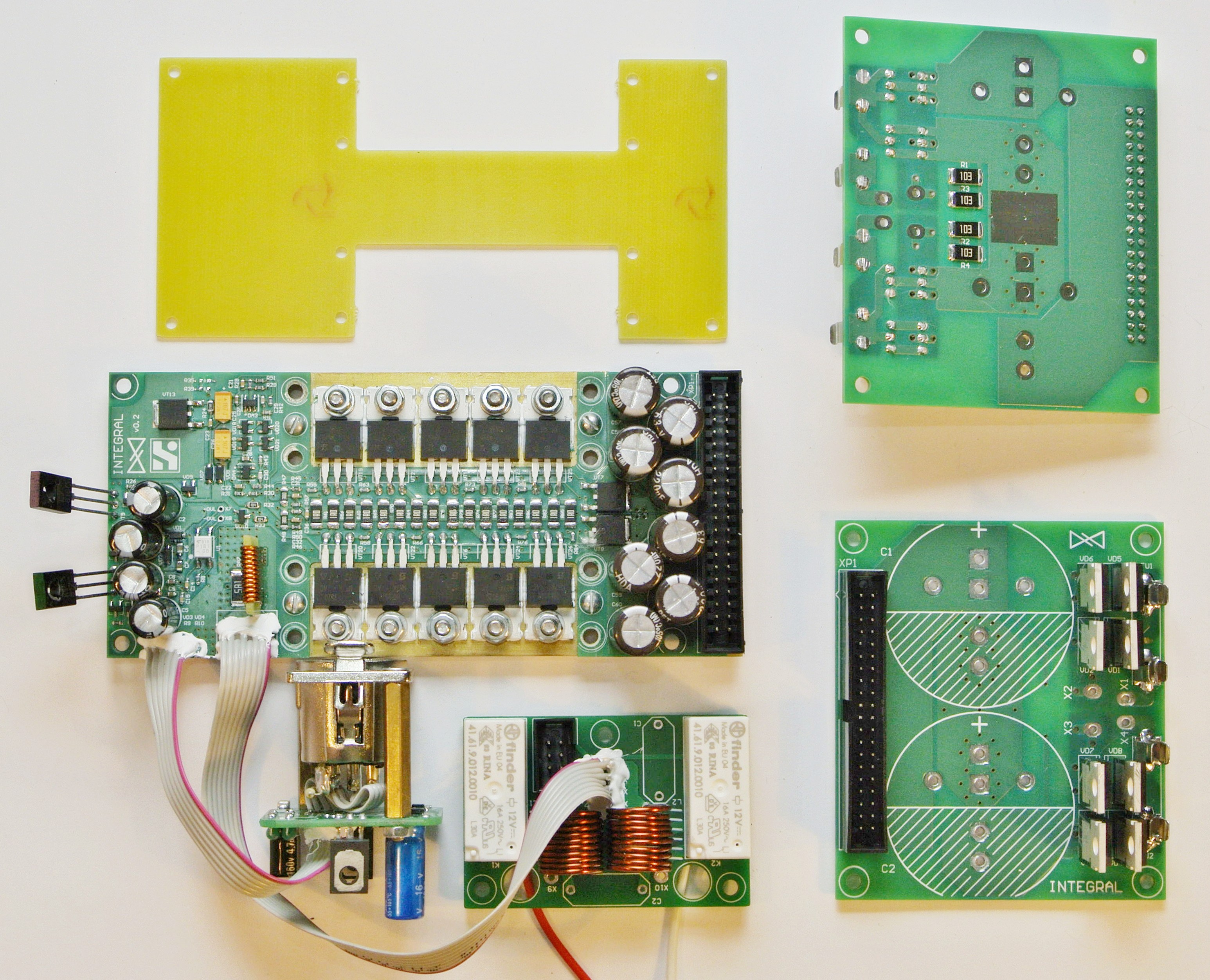

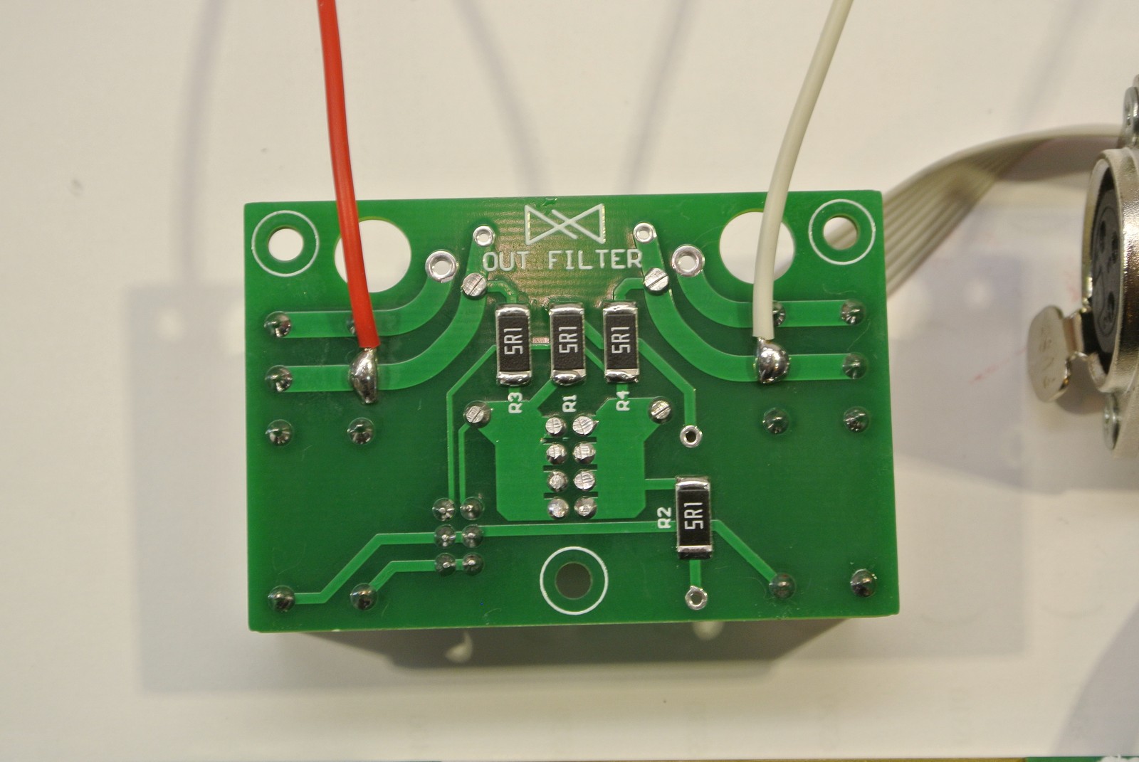

    На каждый канал требуется всего две обмотки силового трансформатора. Отдельный трансформатор используется для питания контроллера.
    Входные буферы питаются непосредственно от платы мощника, используется ground sense.
    Конструктивно все выполнено на плоских ленточных кабелях. Критические соединения - пайкой, остальные на разъемах.
    Схема общая:

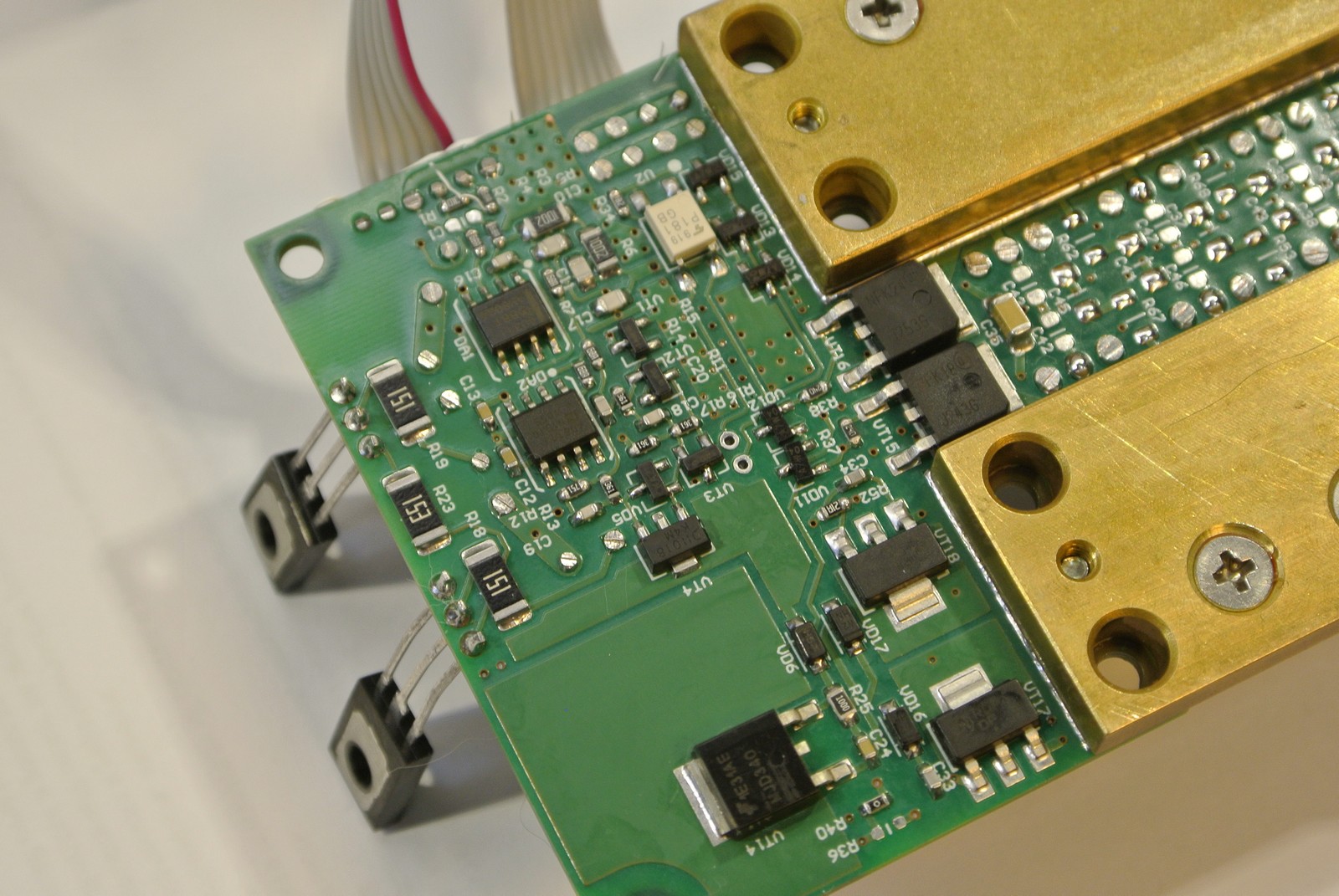

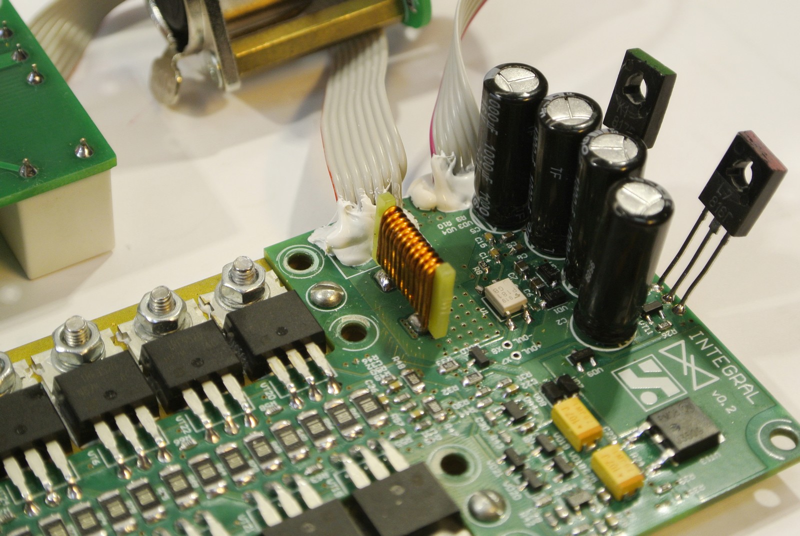

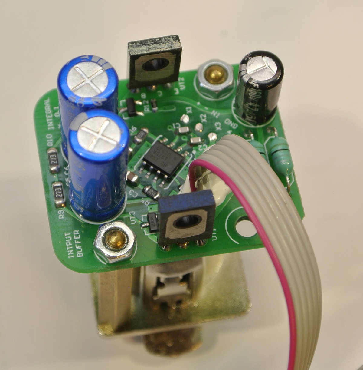

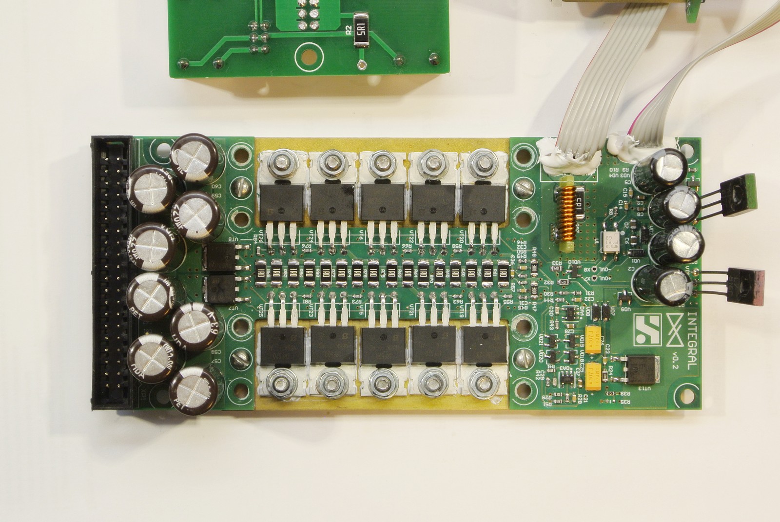

    Фото конструкции:
ID:	400304 Нажмите на изображение для увеличения.
ID:	400305 Нажмите на изображение для увеличения.
ID:	400306 Нажмите на изображение для увеличения.

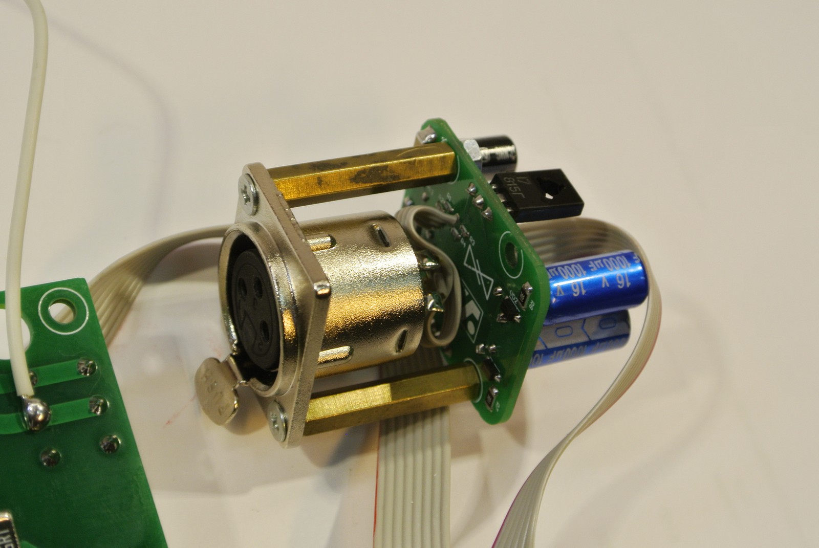

ID:	400307 Нажмите на изображение для увеличения.

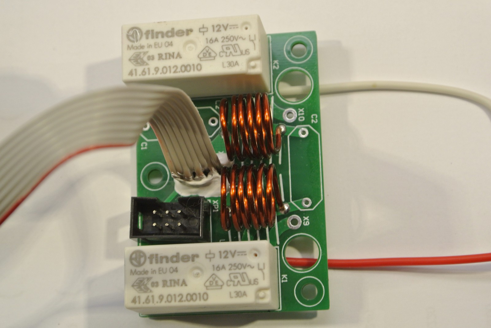

    Схема буфера:
    Интеграл_УЗЕЛ_ВХОДНОЙ.pdf
    Схема узла выходного:
    Интеграл_УЗЕЛ_ВЫХОДНОЙ.pdf
    Схема выпрямителя:
    Интеграл_ВЫПРЯМИТЕЛЬ.pdf
    Схема селектора входов - регулятора громкости - усилителя головных телефонов:
    Интеграл_Селектор-регулятор.pdf

    По умолчанию Re: Интеграл

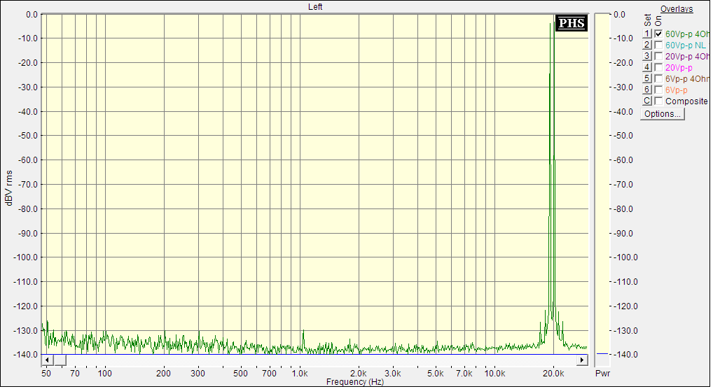

    Интересно было бы взглянуть на обычные гармонические искажения на 20Кгц, хотя бы первые 3 гармоники, лучше 5.
    Забанен (навсегда) Аватар для Слава.С
    28.05.2019
    140
    Поддерживаю, если есть возможность по измерению спектра, на малом сигнале (мощности выходной) и на сильном.
    Профиль удален
    Аватар для bukvarev
    18.08.2012
    Нижний Новгород
    1,832
    У тестового генератора (19+20) при измерении нашим АЦП они торчат на уровне -120.. -110, усилитель визуально слегка изменяет только уровень вторых (которые в районе 40 кГц). Но это, конечно, не измерения, а визуальная оценка. Какого-то прибора, позволяющего это измерить у нас в распоряжении нет
    Последний раз редактировалось bukvarev; 06.07.2021 в 09:24.
    Завсегдатай Аватар для Medan
    08.08.2009
    bukvarev, привет. Почему нет гармоник IMD на 60 кГц и 40 кГц.
    Там самое интересное!
    ---------- Сообщение добавлено 13:17 ---------- Предыдущее сообщение было 13:06 ----------
    https://forum.vegalab.ru/attachment....7&d=1522591533
    Это мой композит MAX
    И ещё меандр 200 кГц, фронты....
    Последний раз редактировалось MAXIM_A; 06.07.2021 в 13:29.
    Привет!
    Даже не думал про измерения на несущих выше звуковой полосы. Посмотрю, что в наличии имеется из разного оборудования, может быть, проведу измерения на частотах повыше.
    13.11.2007
    МО Салтыковка
    77
    12,383
    Привет!
    Нет частоты те же, 19, 20 кГц, а чтобы были видны гармоники интермодуляции....
    Андрей Константинович

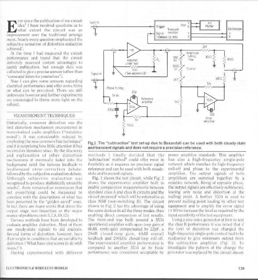

    Ну дык это конечно печалька, но весьма поправимая. Просто вычитанием всё это измеряется без особых проблем.
    Вот здесь это обсуждалось http://www.audio-perfection.com/foru...d=1532#pid1532 посты 9-19.
    Ну и статейка Пети Баксандала на эту тему.
    Peter J Baxandall_Audible amplifier distortion is not a mystery_Wireless World, November 1977.pdfНажмите на изображение для увеличения.
    И моделька чтоб посмотреть как это работает.
    THD_Compensate.zip
    CCIF интермодуляция вещь хорошая, но ничего особо нового по сравнению с обычным тестом на 1Кгц чаще всего не показывает.
    Не знаю почему её так любят, но её недостаточно для оценки нелинейности.

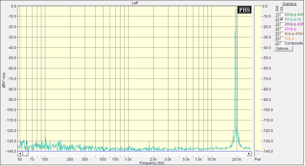

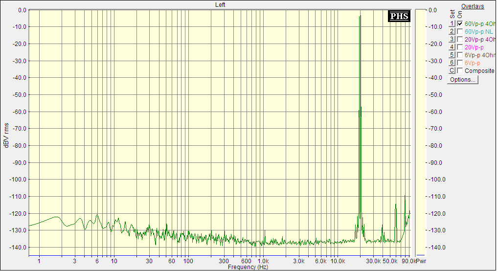

    Там гармоники генераторов и АЦП (в зависимости от входного / выходного предела), все в кучу замешано, поэтому результаты недостоверные, и мы верх всегда обрезаем. Чтобы нормально измерить гармоники, нужен генератор с режектором.
    Вот картинки целиком, и крупно верхняя часть спектра. Единственное, что меняется - бьется вторая гармоника под нагрузкой на большом сигнале.
    Обзорная:
Название:	Интеграл_v0.3_60Vp-p 4Ohm load full.png

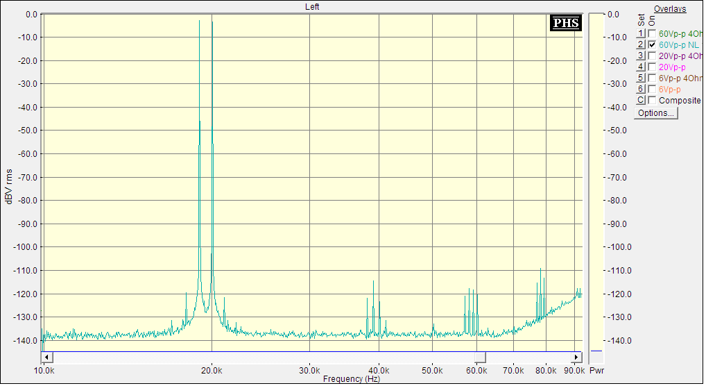

    60 Vp-p:
Название:	Интеграл_v0.3_60Vp-p noload.png
    20 Vp-p:
Название:	Интеграл_v0.3_20Vp-p noload.png
    ---------- Сообщение добавлено 17:06 ---------- Предыдущее сообщение было 16:58 ----------
    Вполне возможно. Но она может показать и ближние к несущим компоненты (правда, результаты сильно зависят от АЦП), и не требовательна к генераторам.
    Если будет возможность, то мы попробуем один из экземпляров свозить в Мск, и прогнать на AP.
    Зы. По методу компенсации. Часть гармоник можно не собрать по фазе из-за ФЧХ измеряемого усилителя на ВЧ. В результате с генераторами не очень высокого качества или без дополнительной фильтрации тоже возможен неточный результат.
    Для хорошего вычитания по Баксандаллу нужно приблуду делать, а у нас этот проект уже лет пять как "подвис", все не до измерений
    АП совсем не обязательно. Кроме того, по крайней мере на АП2722, на прямую измерить интересующие величины скорее всего не получится.
    Генератор там вообще говоря имеет гармоники не хуже -135дБ. По крайней мере у того экземпляра что у меня был.
    Но чтоб можно было бы померить что-то на уровне -130дБ надо использовать его режектор и колдовать с его входным аттенюатором.
    В автоматическом режиме аттенюатор входа не позволит измерить на -130.
    Но главное-зачем? В случае звуковых усилителей методика Баксандала прекрасно работает.
    Я правда люблю добавлять фиксированный уровень, чтоб всегда было понятно на сколько именно подавлено.
    Ну т.е. давите вычитанием -55-60дБ. Что на одной частоте совсем не сложно. А потом добавляете уровень переключателем с фиксированного делителя чтоб подавление было на -40дБ.
    И при этом практически любая 192К звуковая карточка позволяет измерить всё что хочется на уровне до -140дБ.
    Ограничено только искажениями вычитателя, но его сделать с такими гармониками не сложно даже в случае неинверта.
    И генератор с режектором не нужен
    При этом требования с самому генератору совсем не запредельные

    Как-то, давно хотел сказать, глядя на это фото https://forum.vegalab.ru/attachment....0&d=1625518456
    Профиль удален
    Аватар для bukvarev
    18.08.2012
    Нижний Новгород
    1,832
    Так на фото показан фильтр одного канала. В каждом канале две выходные клеммы, и две катушки. Часть индуктивности - в "горячем" проводе, часть - в "холодном".
    Кстати, недавно тут лазил по Diyaudio.com, и наткнулся на похожую с "Интегралом" схему регулировки тока покоя, только для биполярного выхлопа:
Название:	no resistors fixed.PNG
