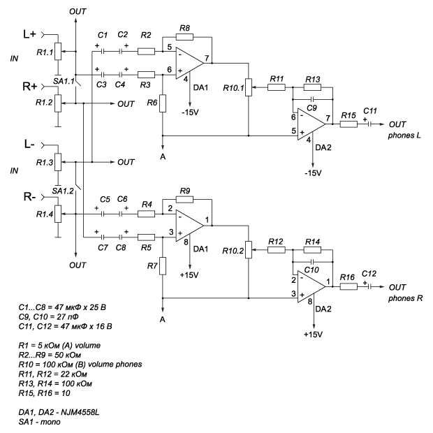

    Простейший вариант взять любую понравившуюся активную акустику, например компьютерную, а сумматор сделать на ОУ. Например как по ссылке.
    https://е1звук.рф/audioshemy/summato...lov-shema.html
    https://е1звук.рф/wp-content/uploads...or-na-ou10.jpg
    Здесь задача не упростить, а сделать скрытое окружающее звучание, а у этих (уже приобретённых) бозе, угол 140 градусов.
    По этому вопрос именно в усилителе. Сумматоры да, есть схемы, к примеру в этом же форуме.

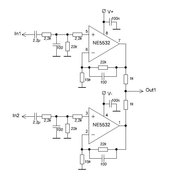

    mp3, bluetooth, пду и прочее не нужно, все это зашито в алисе с 4 микрофонами и управлении жестами. Вот про совместимость 2-4 с 6 омами спасибо, не знал, упрощает дело.
    Одна незадача, сумматор как в моей ссылке на этот форум, не найти, а самому спаять проблематично.

    Сумматор делается на 2х резисторах 2..10кОм. Усилитель на какую мощность?? С каким питанием? 12/24 переменки? Уже ль так трудно выбрать из готовых усилителей?

    Кстати, сумматро для б-м качественного звука (оффтопик) - довольно нетривиальное устройство, раньше делали на фазовращателях, вручную подстраивая под каждую фонограмму, сейчас, наверное, и в цифре можно сохранить уровень ВЧ/СЧ.
