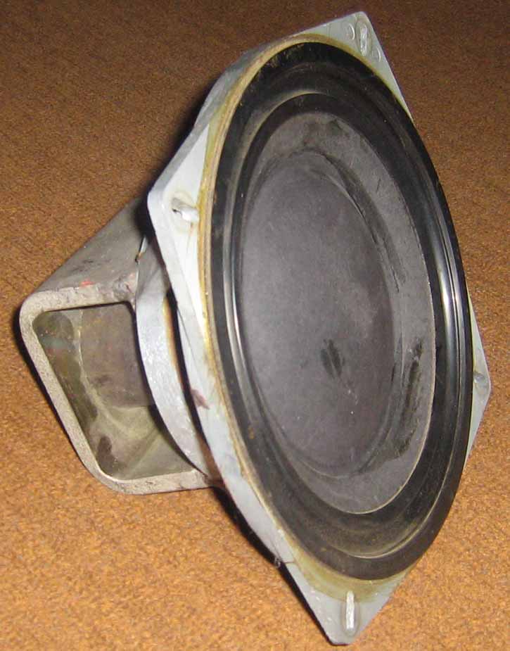

    Вообще, есть два разных динамика 8ГД-1, и оба рижского радиозавода.
    Один чистый низкочастотник (просто "8ГД-1"), резонанс 25 Гц, полоса до 1 кГц, 8 Ом и 90 db.
    И есть 8ГД-1 с припиской "РРЗ", у него, кажется, резонанс более высокий, тоже 8 Ом, чувствительность тоже более высокая (но 97 db - это все же, кажется, ошибка) и полоса до 6-7 кГц.
    Из-за этого могут быть разночтения...
    Я слушал самодельные АС, где в каждой колонке стояли по паре 8ГД-1 (резонанс 25 Гц и 90 db). Это те, которые стоят в "Виктории-001". Звук был отличный!
    Насчет эквивалентного объема...
    Чем больше гибкость подвеса, т.е. подвес мягше, тем ниже резонанс динамика и больше эквивалентный объем. У 8ГД-1 с резонансом 25 Гц, эквивалентный объем около 140-150 литров, сам измерял.
    Для ЗЯ обычно выбирают (Vas/V)=2,5-3,0. Вот и получится объем ящика около 50-60 литров. Так что Эфрусси правильно говорил!
    Yauhen
    У Вас резонансы головок 8ГД-1 около 40 Гц. Может у Вас другая модификация этих головок? Или от старости резиновые подвесы стали более жесткими. И это могло привести к понижению эквивалентного объема.
    Но могут быть и некорректные измерения...
    Последний раз редактировалось Zotoff; 10.11.2006 в 17:11.
    Сказочник Аватар для Yauhen
    23.02.2005
    Беларусь
    1,606
    По умолчанию Re: Кто знает,кто слышал...про 8 ГД-1
    Zotoff,
    Да, есть два разных динамика 8ГД-1, один из них с индексом "РРЗ", и оба выпускались Рижским радиозаводом. Внизу табличка с их параметрами. Источник: "Громкоговорители и их применение". М.М. Эфрусси, М., "Энергия", 1978г.
    Как видим, "РРЗ" имел диаметр 300 мм (12 дюймов) и среднее стандартное звуковое давление 0,45 Па против 250 мм (10 дюймов) и 0,2 Па для 8ГД-1-25. Перепутать их невозможно. На всякий случай выкладываю общий вид и маркировку моих динамиков.
    А достались они мне в 1982 году почти по Жванецкому: "…через завсклад, через товаровед, через задний кирильцо…". Брал в радиомастерской динамики, предназначавшиеся для гарантийного ремонта АС "Виктория-001". Тогда они были супер-дефицитом, в розницу не поступали.
    Собрал на них собственную пару 3-полосных АС в 54-литровых корпусах, которую разобрал лишь несколько лет тому назад. Был там ещё встроенный индикатор перегрузки для каждой головы, выставленный на 1,25 номинальной мощности, потому акустика насилию не подвергалась, и за всё время не вышел из строя ни один динамик.
    Могут. Но не в данном случае.
    Уже говорил, что измерял параметры Т-С для этих динамиков четырьмя методами, и все они дали очень и очень близкие результаты. Мерил методом добавленной массы и присоединённого объёма двумя способами: "ручным" (генератор, вольтметр, резистор) и в программе LspLab.
    А каковы параметры Т-С у ваших динамиков, если не секрет?
ID:	15681   Нажмите на изображение для увеличения.
ID:	15682   Нажмите на изображение для увеличения.

    8ГД-1РРЗ устанавливался в приёмник "Рига-10", имел диаметр 300 мм. Вкладываю фото этого динамика и вышеназванного приёмника, вид сзади.
    Габариты приёмника: 605х340х310 мм. Если прикинуть линейкой, то и получается диаметр около 300 мм.
    Впрочем, это неважно. Автора ветки ведь интересует 8ГД-1-25.
