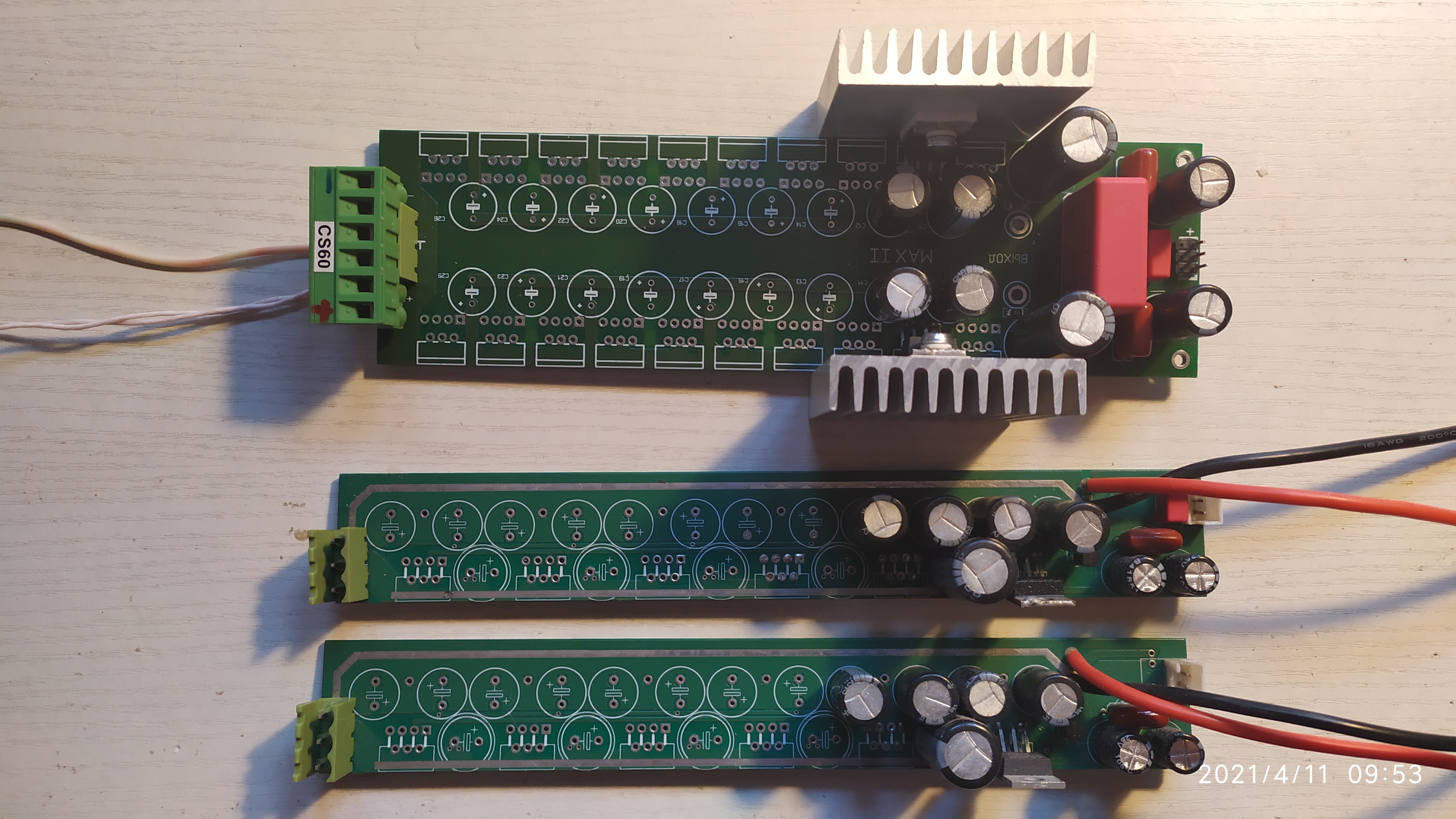

ID:	394924 что лучше, на одной плате, или на двух?
    Андрей Константинович
    13,204
    По умолчанию Re: Предварительный усилитель - коммутатор и усилитель для наушников
    имеется ввиду ушниковый усилок?
    на одной, конечно.
    2 п/п не имеют смысла, все равно земля 2-х каналов в кабеле для наушников об``единена в разъёме
    Если сделать 2 разъема и разделить кабель наушников на 2 отдельных канала, тогда п/п имеет смысл делать раздельные
    а схему в первом посте надо перерисовать )))

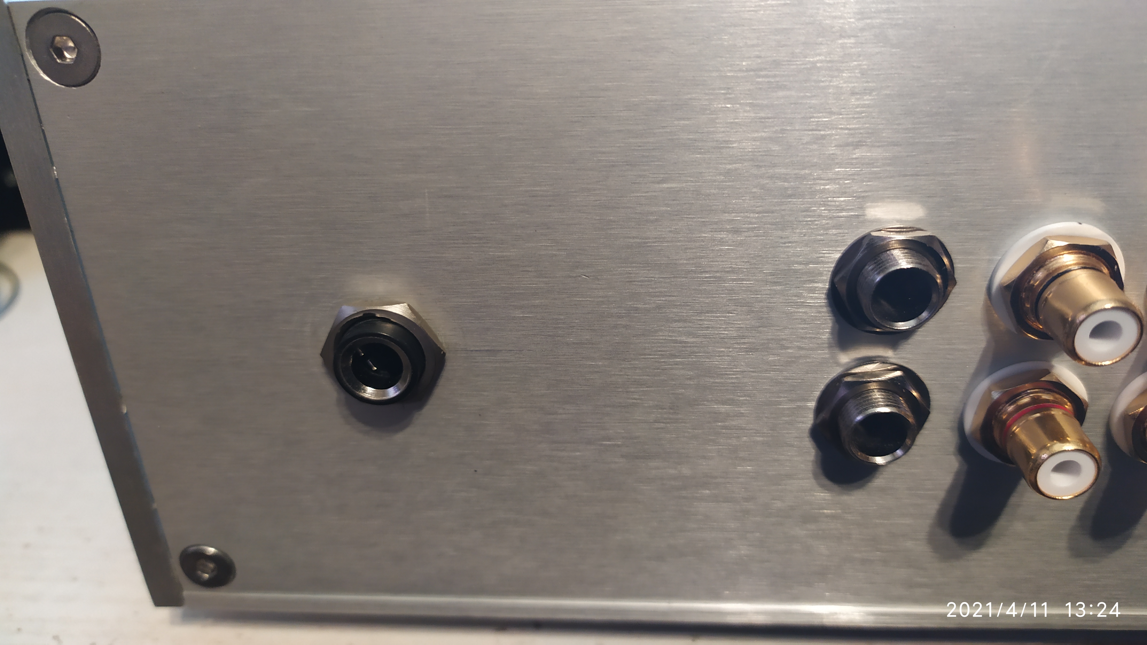

    Да, и земля одна на одной плате, и вход заземлен на корпус через входные разъёмы.
    ---------- Сообщение добавлено 13:28 ---------- Предыдущее сообщение было 13:27 ----------
ID:	394938 а выходной изолирован от корпуса, чтобы не было петли...
