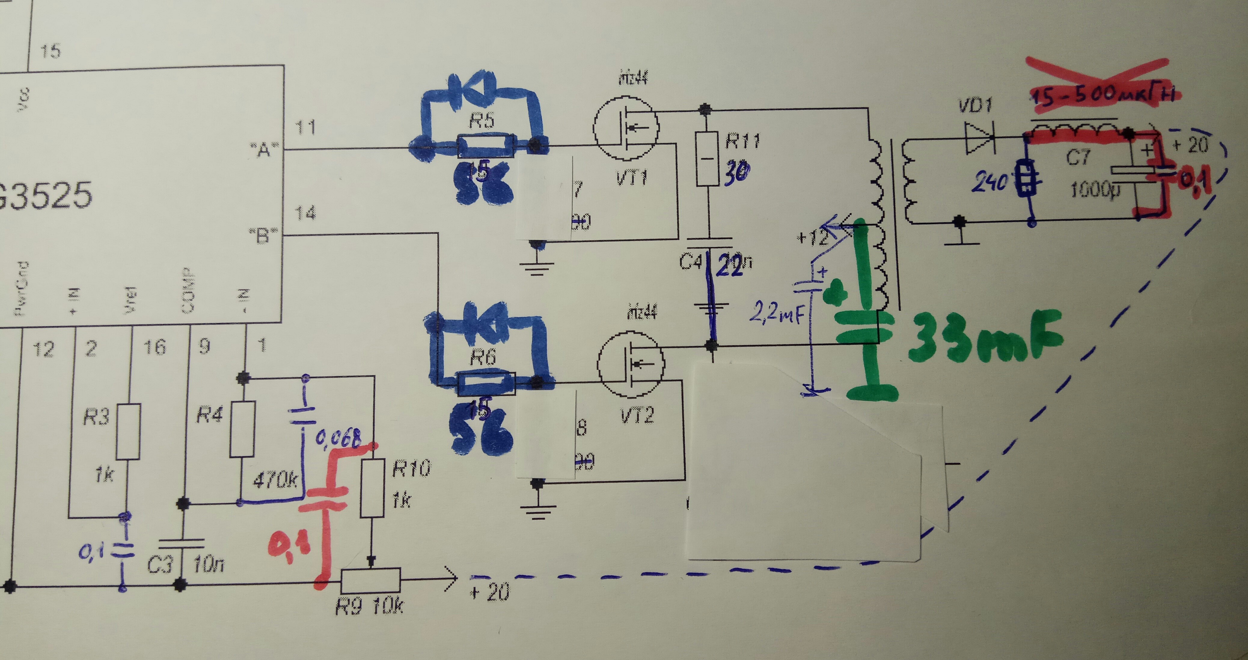

    Был собран ИИП по след.схеме:
Название:	ИИП финиш.jpg

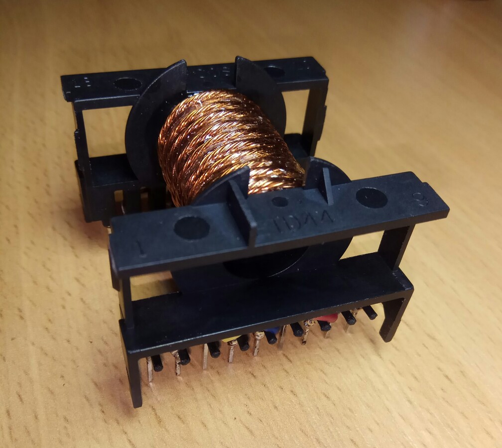

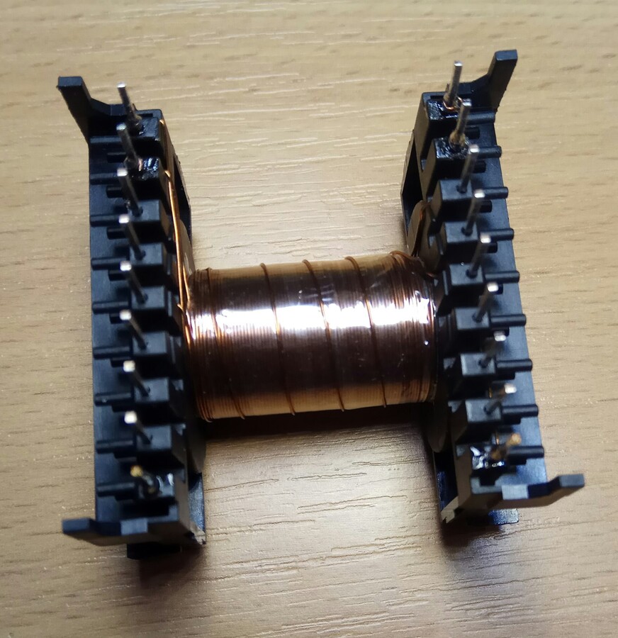

    На ETD44 сперва вторички 190V, потом ООС, потом 27V и финально первички косой 4+4 витка (по 18 жил 0.335мм (по меди):
    ..каждая секция занимает один слой и все изолированы пленкой (для духовки).

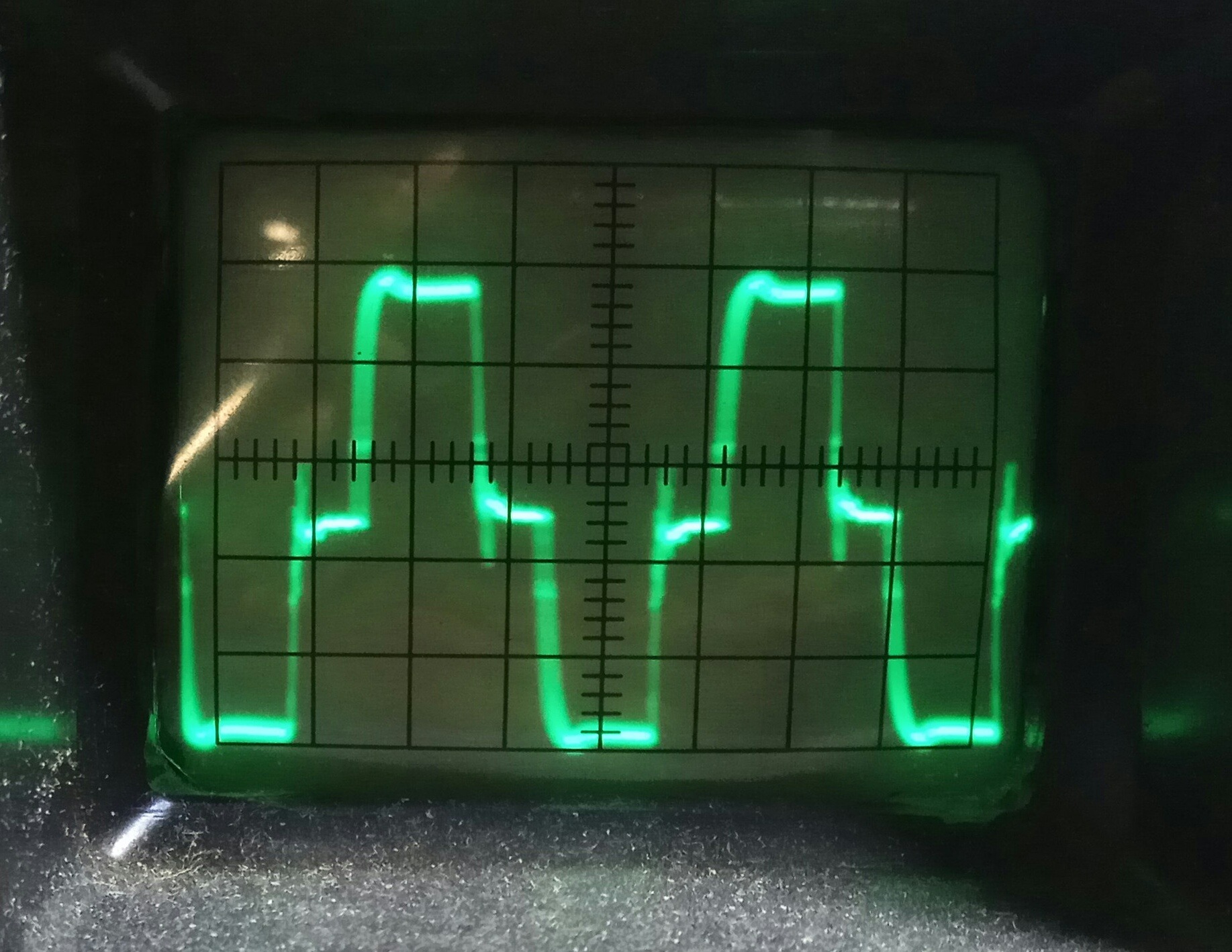

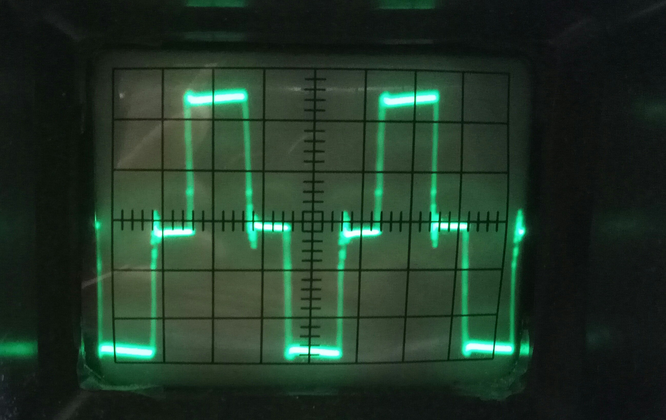

    В затворах ключей ничего нет:Нажмите на изображение для увеличения.
Название:	в затворах ключей ничего нет - 1.jpg
Название:	в затворах ключей ничего нет - 2.jpg

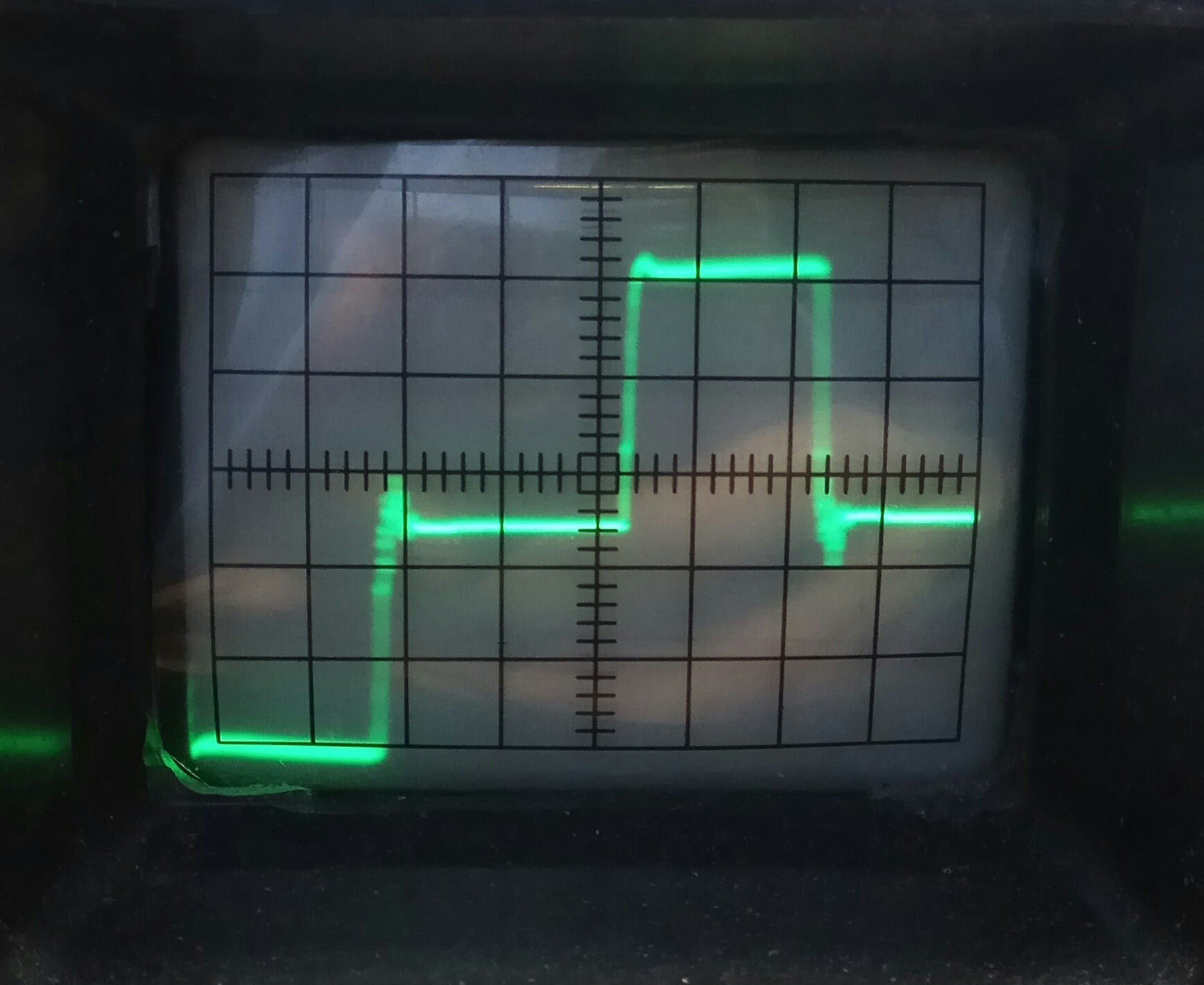

    ибо с Шоттки+56 Ом:Нажмите на изображение для увеличения.
Название:	в затворах шоттки и 56 Ом.jpg
Название:	в затворах шоттки и 56 Ом схема.jpg

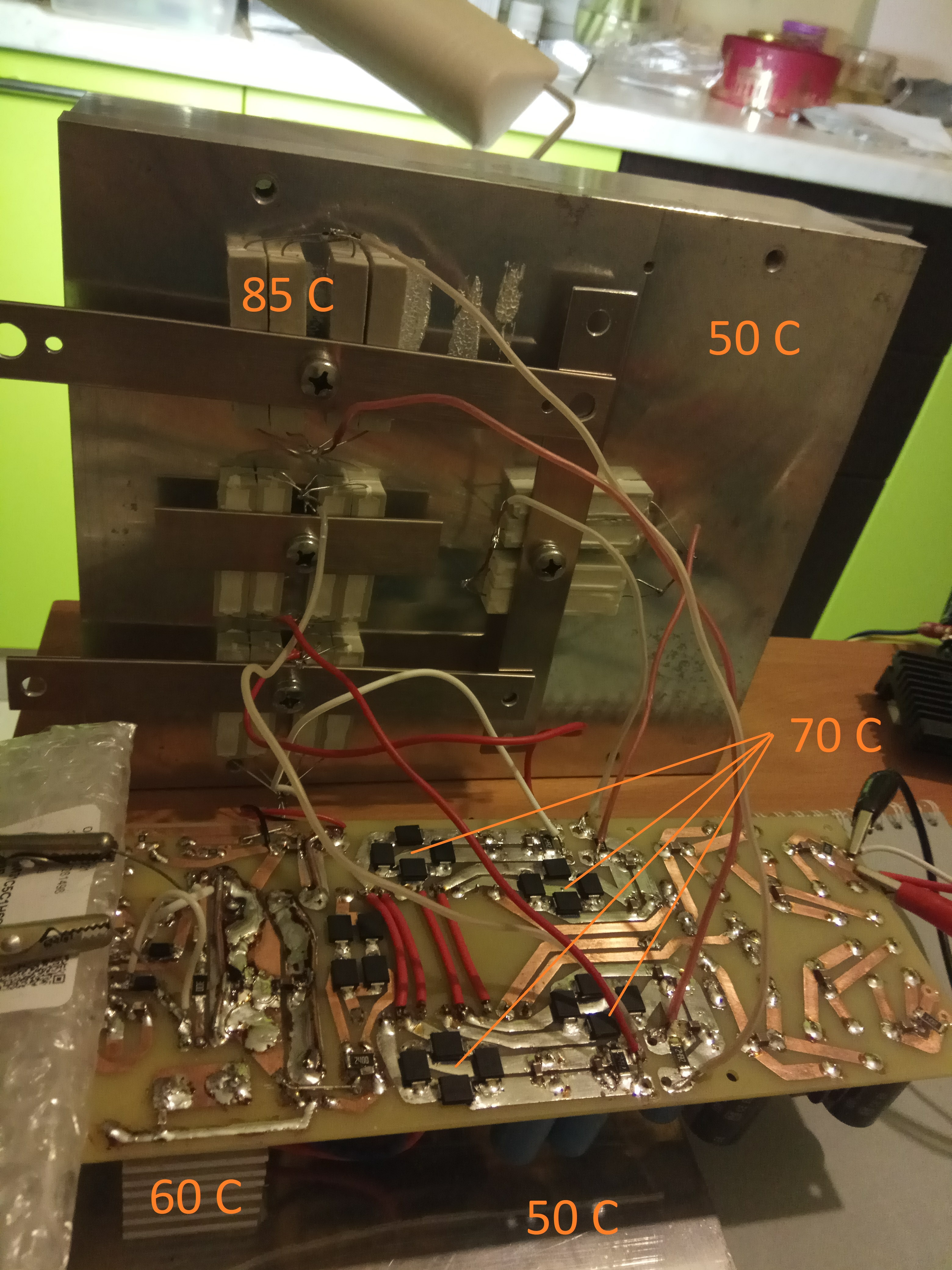

    При полной нагрузке 130W гонял 1ч20мин. Температура по палате (см.фото):

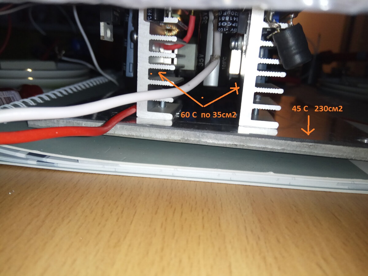

ID:	392832 но к ключам пришлось добавить еще 230см2:Нажмите на изображение для увеличения.

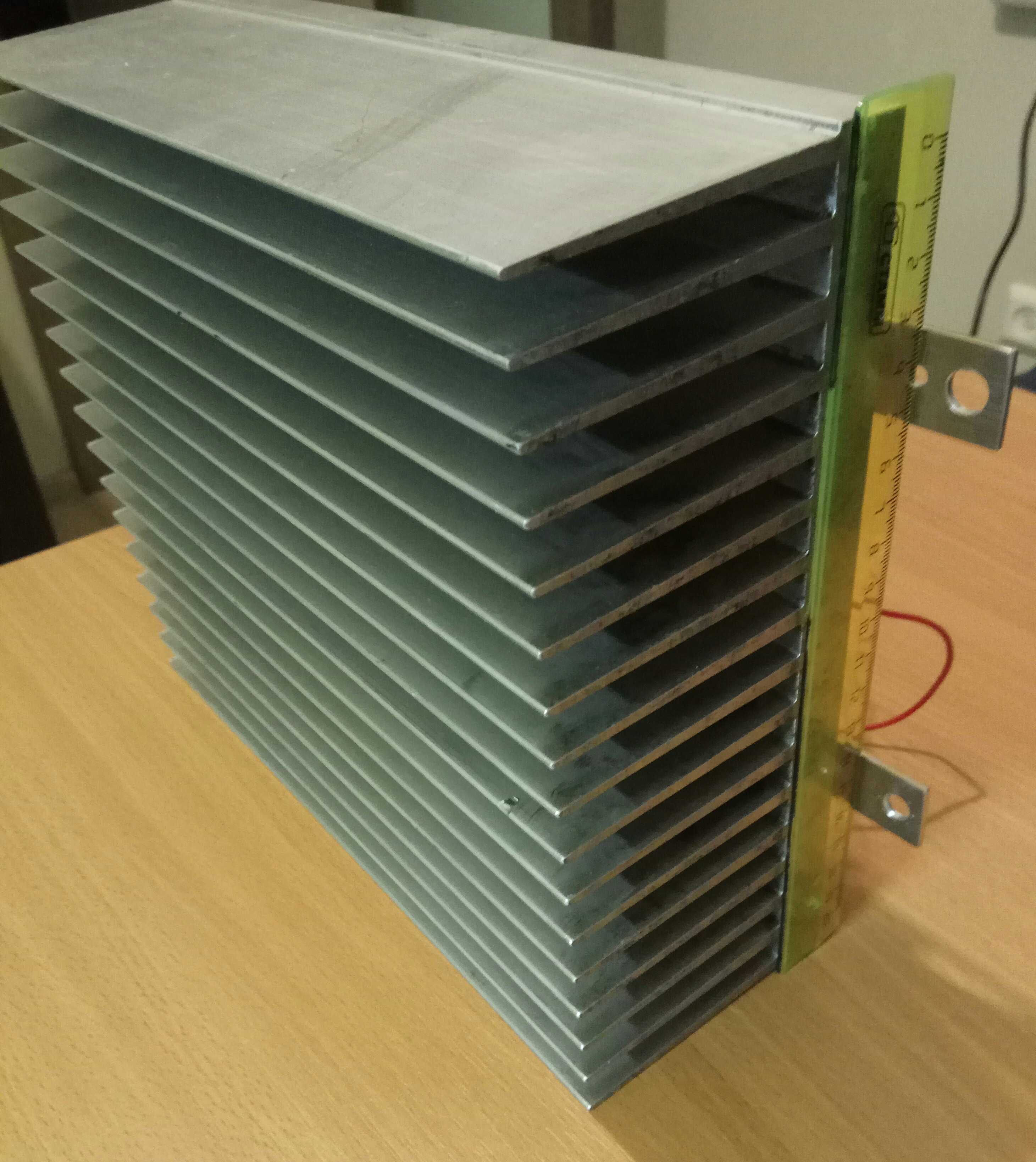

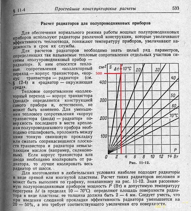

    Вступление долгое, чтобы оправдать свои вопросы по тепловыделению:
    1) По проге Starichok амплитуда тока в первичке 13.2А, ток потребления 11А,
    Rds IRF3205=0.008 Ом. На каждом мосфете выделяется 13.2Aх13.2Aх0.008 Ом =1.4W, на двух 2.8W. ТАК ?
    2) Если температура окруж.среды +30С, а я не хочу греть корпус усилителя выше 40-45C, то радиатор нужен 500см2 ТАК ?

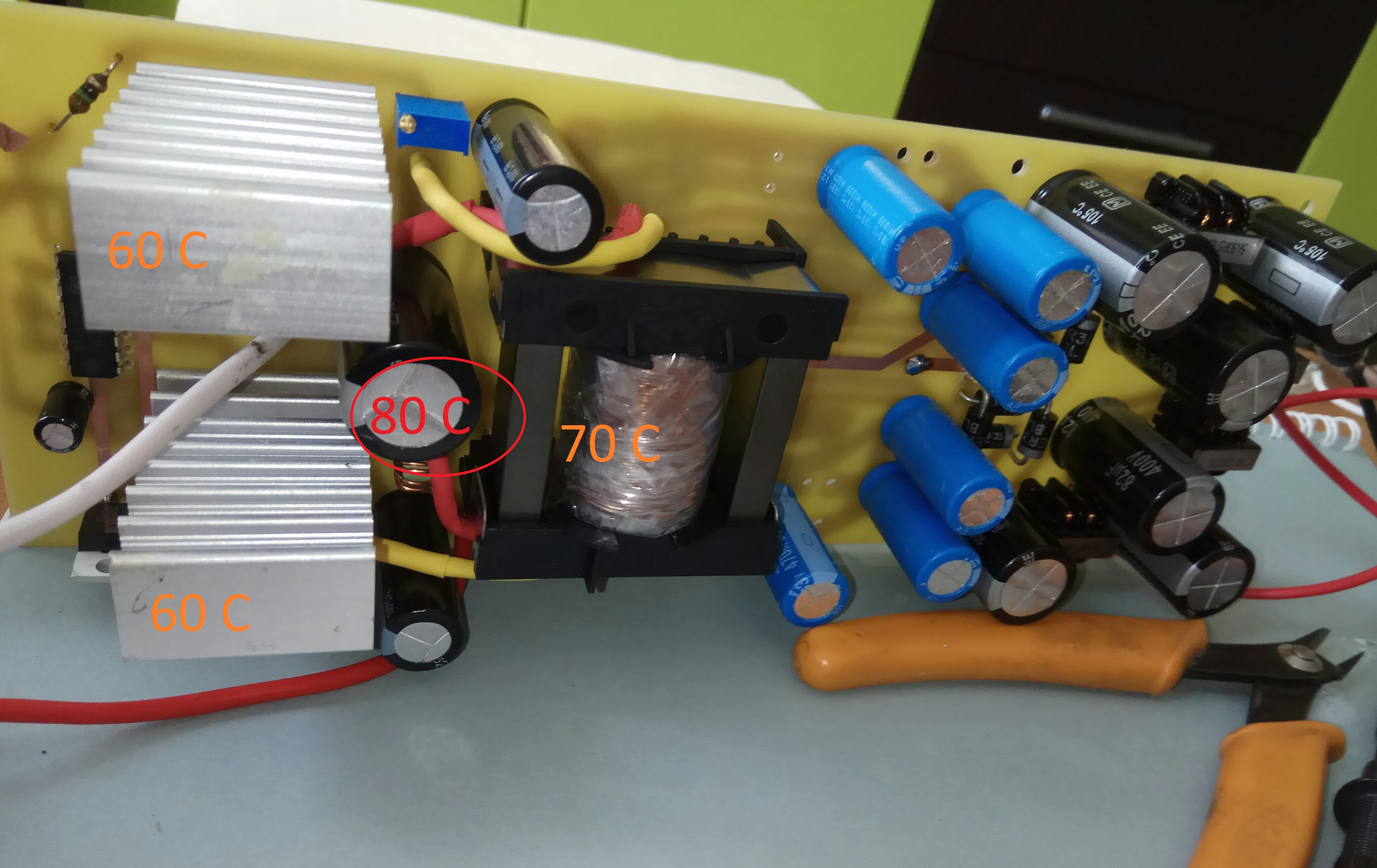

    Уважаемые специалисты подскажите...
    Вместо IRF3205 Rds=0.008 Ом поставил
    IRFB7437PBF Rds=0.002 Ом - средняя температура по "палате" (компоненты на плате) упала на 5 С,
    при полной и ПОСТОЯННОЙ нагрузке 130W при стабильных выходных напряжениях (схема со стабилизацией), отлично, НО греется до 80С
    EEUFR1V222L Panasonic 2200мкф Low Esr:

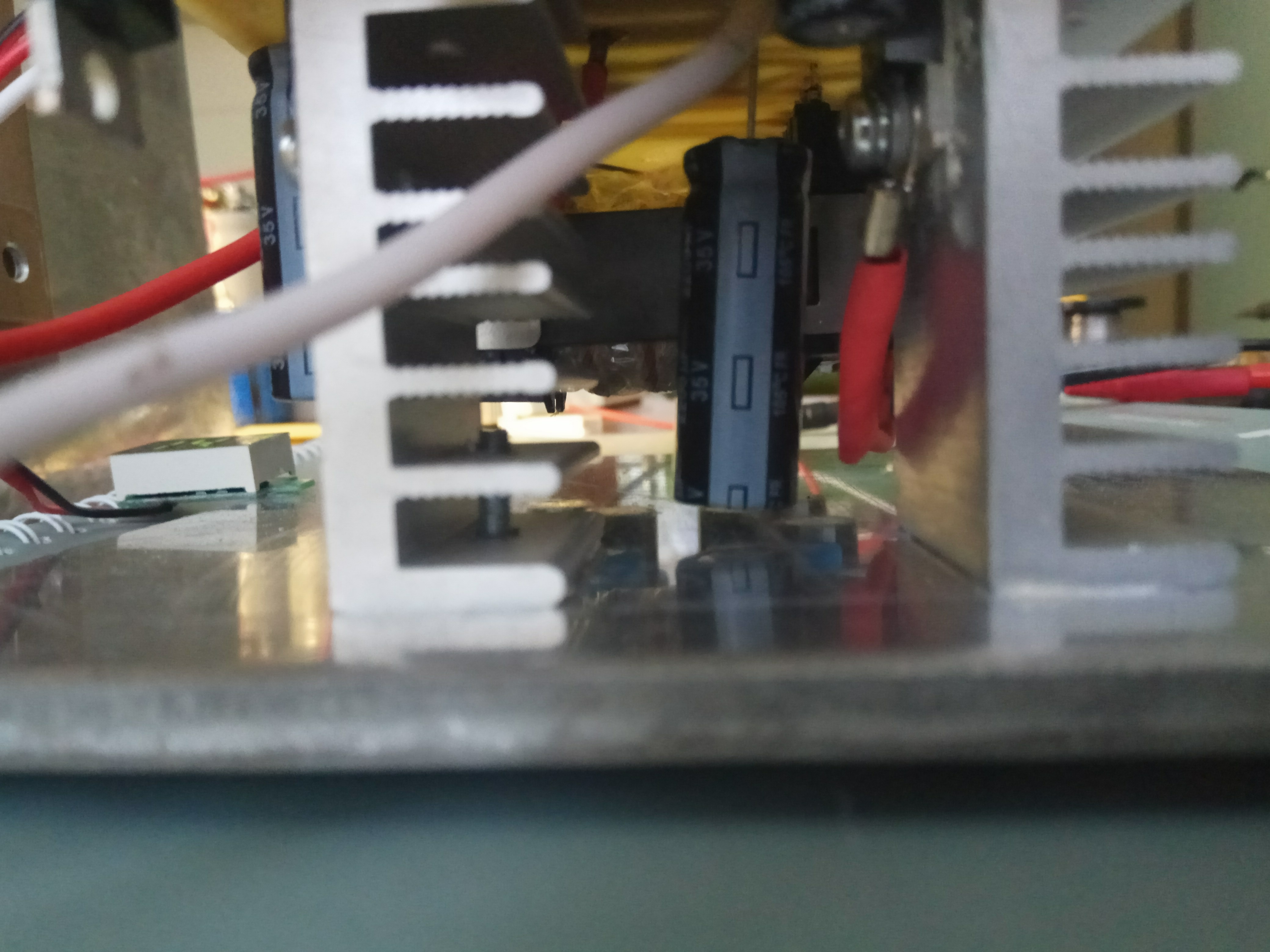

    "отжал" его от платы на ножках, но греется гад до 80С: Нажмите на изображение для увеличения.
    Что это - пресловутый Ripple Current = 3,75A, надо еще парочку прибавить?
    Напомню: амплитуда тока в первичке 13А, ток потребления под 10А.
    Это максимально допустимый риппл тока через конденсатор.
    Аватар для PA-qa7
    13.01.2012
    234
    По умолчанию Re: ИИП 130W в авто
    И?
    Почему греется?
    Рядом 33mF не греется.
    Добавить еще Панасоников 2 х 3.75 ripple current? C таким Low ESR?
    38,911
    Ну я, когда этим еще занимался, мерял этот самый риппл.
    Аватар для PA-qa7
    13.01.2012
    234
    Александр, спасибо, добавлю еще пару Панасов 2.2mF и гляну (потрогаю) пирометром и сам ))

    драйвер поставить, например ucc27324, mc33152, ir4427 и уменьшить затворные резисторы до 10-20ом.
    конденсатор в "стороне на проводочках" смысла не имеет. В первичку 3-4шт лоуеср по 2200-3300мкф прямо рядом с ключами и трансформатором
    Куда еще красивее? Если только на снаббере больше тепла высадить ))
    Спасибо, но повторю:
    чего вы в таком масштабе там разглядеть хотите? ) между землей и затвором посмотрите при 200-500нс/дел
    и снабберы ко времени переключения не имеют никакого отношения

    Указанный радиатор 500см2 - это часть корпуса для ИИП усилителя и 4000см2 будет для ВК.
    А, я думал, Вы ИИП в корпус усилителя пластиковый суёте. Для 6Вт вполне достаточно и 120кв.см, нагрев от БП несравним со всем остальным.

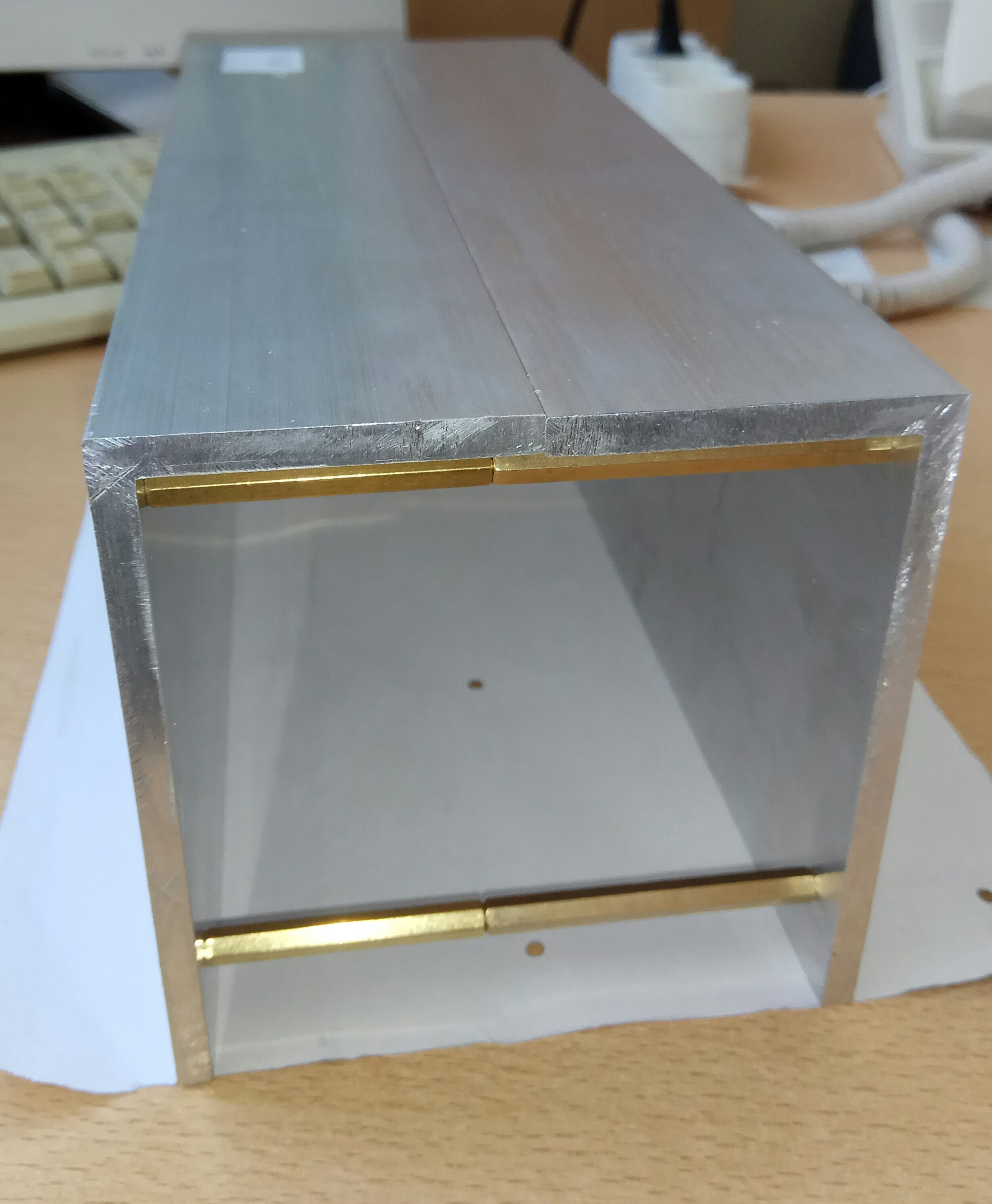

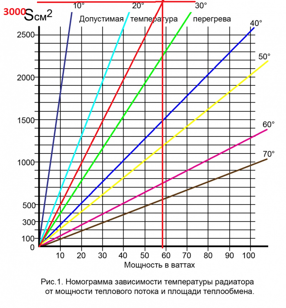

    В корне не согласен с 120кв.см/6 Вт, постараюсь объяснить на примере прогрева на нагрузке в топике.
    На радиатор 7000см2 через термопасту были прижаты 4 нагрузки по 25 Ом, на которых высаживалось 27В (1.1А) = 29.7 Вт х 4 = 118 Вт (в течение 1ч20мин):
Название:	радиатор 7000см2.jpg
    Получаем 7000см2 / 118 Вт = 60см2/Вт при температуре радиатора 50С и окруж.среды +25С (т.е. перегрев 25 градусов)
    Температура корпуса ИИП 50С - это предельная температура для корпуса изделия при +25С среды (по моим тактильным ощущениям )

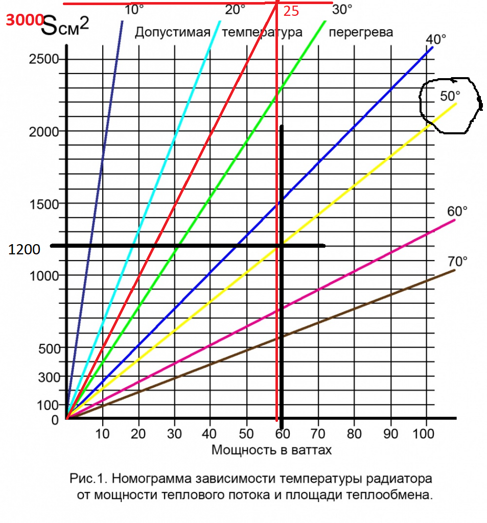

    Мои результаты практически совпадают с графиками (чтоб вписаться взял половину нагрузки = 59 Вт) - красным:
Название:	график радиатора.png
    Если взять "по Вашему" 1200кв.см/60 Вт, то перегрев составит 50С , итого: 50C + 25С = 75С , что уже неприемлемо для корпуса изделия. (черным)
    Поэтому как и планировалось ИИП будет в своем отсеке-радиаторе из уголка 100х50х5мм длиной 250мм:
Название:	корпус ИИП 1.jpg
Название:	корпус ИИП 2.jpg
    мосфеты ИИП имеют тепловой контакт с корпусом-радиатором.
    2) Что касается нагрева лита Low ESR 2200мкф Ripple=3.75А на D-S мосфетов, то единственное вразумительное объяснение я нашел на forum.cxem.net в ветке Starichok :
    "Входной дроссель радикально снижает размах пульсаций потребляемого преобразователем тока. Без дросселя ток потребления близок к прямоугольному, причём тупое наращивание ёмкости большого эффекта не даёт, так как сказывается отсутствие развязки по переменному току между источником питания (АКБ) с низким внутренним сопротивлением. Это значит что без дросселя относительно много реактивной энергии гоняется туда-сюда между ПН и АКБ (если не брать во внимание индуктивность проводов). Таким образом, загаживается помехой бортсеть, что плохо. Установка даже небольшого дросселя в единицы мкГн, рассчитанного на пропускание большой постоянной составляющей в разрыв между АКБ и батареей конденсаторов ПН практически запирает пульсации внутри ПН. Ток от АКБ становится близким к пилообразному с небольшой амплитудой пульсаций, почти постоянным, и это хорошо. Но зато теперь вся переменная составляющая тока ПН приложена к конденсаторам внутри ПН! Особенно тяжёлая ситуация, если имеется ШИ-регулирование и коэффициент заполнения может быть в районе 25%, это наихудший случай. Если конденсаторы не рассчитаны на пропускание тока пульсаций, то им жить недолго.
    Почему тогда многие китайские инверторы с заявленной мощностью в 1000Вт имеют на входе всего по 4 LowESR электролита? Надо обратить внимание на то, что дросселя на входе не предусмотрено, а провода до крокодилов минимальной длины. Здесь имеет место первый случай - большую часть реактивки берёт на себя АКБ."
    Именно по этому, при амплитуде тока в первичке 13А, суммарный Ripple Current литов возле D-S мосфетов должен быть больше 13А.
    Лучше всего для этого полимерные литы (по габаритам, по рипплу и ESR).
    Последний раз редактировалось PA-qa7; 26.03.2021 в 21:42.
    На радиатор 7000см2
    1) Рёбра горизонтально - это x1.5Rth
    2) 0,21К/Вт - неплохо для 4666кв.см
    Ну, если Вам на нём сидеть без одежды, то требования изменятся, конечно)
    Лит греется на Д-С? это как?
    Переменная составляющая там - 5% где-то, можно уменьшить ДТ к тому же. Аккумулятор на частотах выше 1кГц имеет нарастающий импеданс - так что сотни кГц особо не протекают через него. Дроссель важен для ЭМИ, н не для энергетики.
    Это для нерегулируемого, конечно.
    Неверно, работают ПФ и низкая наработка на отказ)
    Чушь. При DC в 0,95 лишь 5% тока идёт через электролиты.
