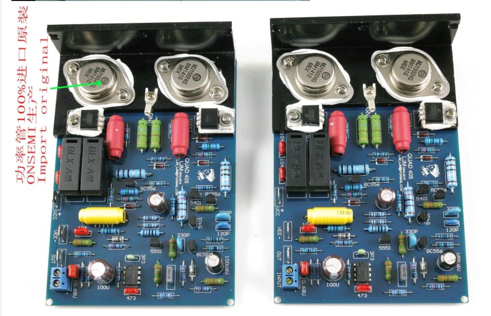

    Добрый день!
    Имеется китайский усилитель аля QUAD 405, в выхлопе стоят китайские MJ15024 которые благополучно сгорели, находятся в КЗ. Найти оригинальные как я понимаю проблемно, а если и найдутся, то будут стоить денег.
    Вопрос: можно ли на выхлоп поставить КТ819ГМ в ТО-3?

    Ну как бы MJ15024 это не китайский транзистор, если не подделка, конечно.
    Транзисторы эти очень неплохи для аудио и ставить вместо них всяких хлам начинающийся на KT это идея так себе.

    У КТ818,819 (ГМ) подошва железная (стальная). Коэф теплопроводности меди 389,6, у стали 45,4. Отвод тепла через промежуточный уголок еще больше усугубит проблему.

    На +-35-45В они вполне пойдут, в свое время аналоги 405 делали именно на 819. Конечно у настоящего 15024 запас побольше будет.

    а ничего что в QUAD 405 выходники работают в классе В так что если питание до 45В подойдут вполне

    Вы хоть укажите напряжение питания...
    Трансформатор на 35 вольт, соответственно где-то 48 вольт постоянки будет.
    18,901
    По умолчанию Re: Замена китайского транзистора на отечественный кт819
    Плюс - минус 48 вольт ? Итого почти 100 вольт ?
    Тогда они не подойдут - за пределами допустимого. С 819-ми можно максимум до +-40 и то это предел без запаса.
    Аватар для radio-technics
    07.10.2017
    474
    Верно, сначала подумал что там однополярка, но когда разобрал полностью - увидел что двухполярное. Тогда вопрос о КТ819 снимается

    Так, транзистор в КЗ по всем 3ем выводам.
    Разобрал один, крышка медная, толстая, кристалл 5х5мм, проводники толстые....походу оригинал. Почему могло бахнуть?

    Выходные транзисторы просто так не бахают. Мы ж не знаем, что там установлено на плате, что вы с ними делали.. Нарисуйте схему.

    Судя по плате - это один в один клон QUAD 405. Схема стандартная.
    Его трудно убить. Ну разве только если возбудится. Судя по синей плате и расположению элементов - это вариант дешевого усилителя с транзисторами в пластиковых корпусах.

    Вы превысили паспортные данные:
    Эта Выходная мощность усилителя 100 Вт * 2.(состояние 8ohm RMS DC50V)
    Диапазон электропитания: 2*42 В постоянного тока ~ 50 в (e.g DC42-0-42)
    Кроме выходных транзисторов может быть вопрос с мелкими и допустимым напряжением электролитов.Есть два основных типа клонов: 405 и 405-2. Есть разные производители. LJM себя хвалит и предостерегает от подделок))) Некоторые показывают фото упаковку US 15024. ФаЙрчалды точно китайские и 100 в для них смерть.

    Производитель говорит, что до +-50В. Подали +-48. Однозначно превысили...
    Кстати, интересно - а когда их выбило, какое переменное напряжение было на выходе? 0? Весь размах? Или что-то промежуточное?

    И был-ли ещё радиатор кроме этого уголка ))
    Был, правда через прокладки номаком....но усилок сильно не грузили, слушали не громко

    Выходные транзисторы работают за пределами ОБР.
