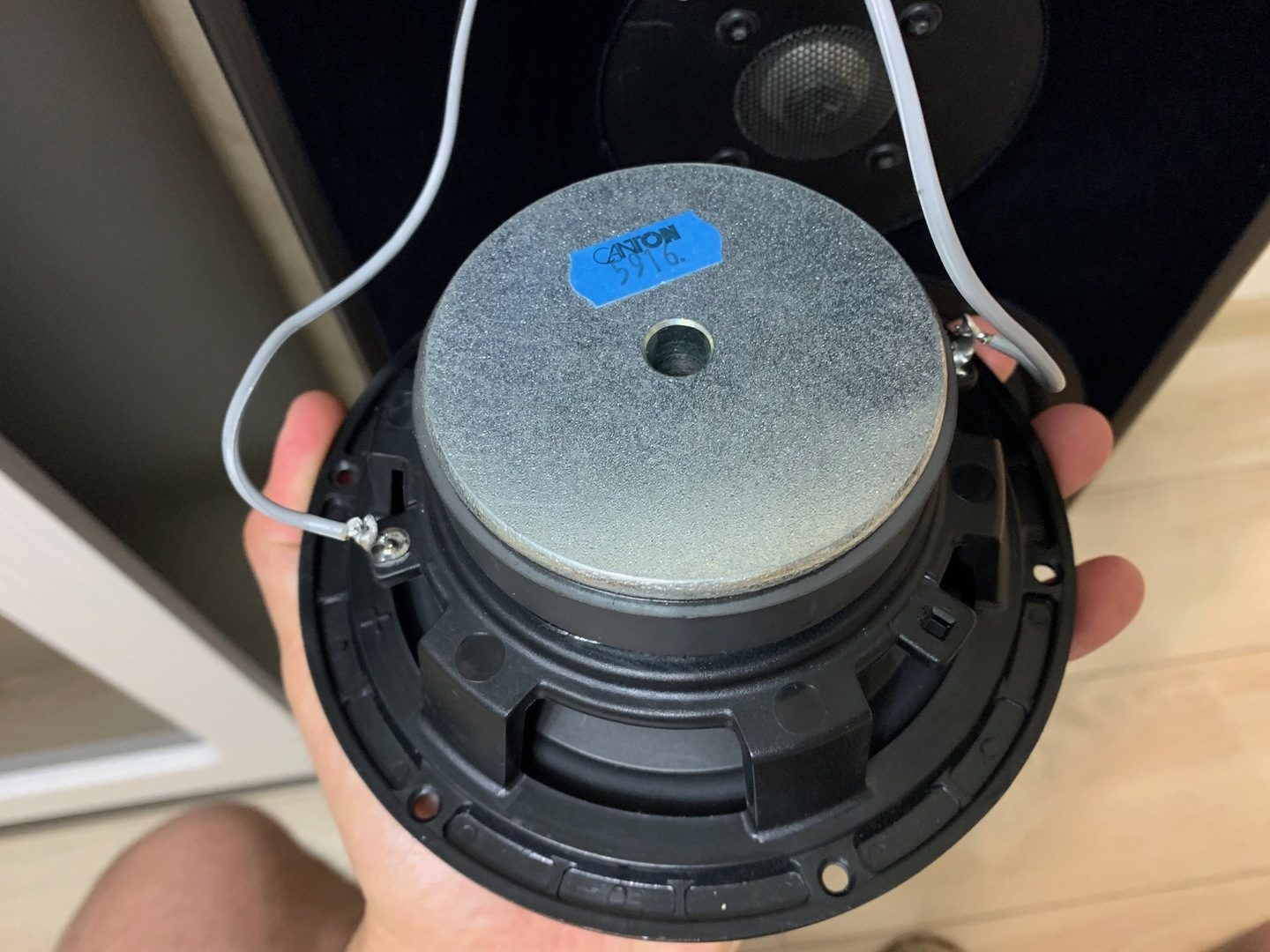

    Доброго дня всем. Владею немецкой напольной акустикой Canton Ergo SC-L.
    В целом звук нравится, но кажется можно было бы добавить немного детальности и прозрачности, низких частот достаточно.
    При вскрытии обнаружился отвалившийся резистор на НЧ-кроссовере (фото приложено), уже отремонтировано (после ремонта фото не сделал).
    Вероятнее всего это последствия прослушивания в экстремальном режиме акустики прошлым хозяином, очень любил он выкрутить ручку громкости.
    В акустике меня смущают два момента:
    1. Пластиковый корпус динамиков
    2. Полипропиленовый диффузор динамиков
    Подскажите, стоит ли попытаться пересобрать кроссовер на других элементах и есть ли вероятность извлечь звучание лучше, чем сейчас?
    Схему на всякий случай прилагаю.

    С другой стороны, меньше звона от корзины.
    ---------- Сообщение добавлено 19:45 ---------- Предыдущее сообщение было 19:45 ----------
    Делает АЧХ динамиков ровной и сбалансированной. Такие динамики не кричат
    ---------- Сообщение добавлено 19:49 ---------- Предыдущее сообщение было 19:45 ----------
    Если резисторы и конденсаторы заменить можно, то катушки уже купишь на толстом проводе, с меньшими потерями. А это повлечет расстройство всей настройки всех фильтров. Или не сильно повлечёт.
    Для контроля таких манипуляций уже нужно приобретать измерительный микрофон
    Вот такой https://www.minidsp.com/products/aco...urement/umik-1
    Или такой https://audio-hi.fi/ru/kirchner_mc1-p-92.html
    На вопрос: а можно без микрофона? Ответ: можно, но результат будет непредсказуем.
    ---------- Сообщение добавлено 19:51 ---------- Предыдущее сообщение было 19:49 ----------
    Кстати, катушки, резисторы и конденсаторы бывают и по сотне долларов, на каком этапе "прозрачности" пан хотел бы остановиться?
    ---------- Сообщение добавлено 19:51 ---------- Предыдущее сообщение было 19:51 ----------
    На недостаточном, начальном или выше среднего?
    ---------- Сообщение добавлено 19:53 ---------- Предыдущее сообщение было 19:51 ----------
    Еще можно разводку внутри акустики поменять.
    Например, ходовой кабель https://www.audiomania.ru/bulk_acous...k_hook-up.html
    ---------- Сообщение добавлено 19:55 ---------- Предыдущее сообщение было 19:53 ----------
    Терминалы также меняют и ценник бывает хороший.
    ---------- Сообщение добавлено 19:57 ---------- Предыдущее сообщение было 19:55 ----------
    Нужно понимать бюджет, либо делать постепенно.
    В первую очередь меняй конденсаторы на ВЧ и СЧ. Те, что стоят в начале цепи, ведущей на динамик.
    Один нормальный конденсатор стоит баксов 60.
    ---------- Сообщение добавлено 19:58 ---------- Предыдущее сообщение было 19:57 ----------
    Есть еще вопрос: а источник, усилитель способны раскрыться еще больше?
    ---------- Сообщение добавлено 19:59 ---------- Предыдущее сообщение было 19:58 ----------
    А самый главный вопрос: помещение позволяет расти качеству звука вверх? Есть поглотители и рассеиватели?
    Если нет, то подумать как лучше расположить и вкладываться в звук, а не в детальки. Потом уже можно улучшать по мелочи и не только.

    По умолчанию Re: Canton Ergo SC-l - подскажите стоит ли что-то менять?
    Странные какие-то басовые динамики, которые при параллельном включении ещё приходится шунтировать 9-омным резистором...
    Да ещё 10 Вт
    13,635
    Все знают для чего это делается.
