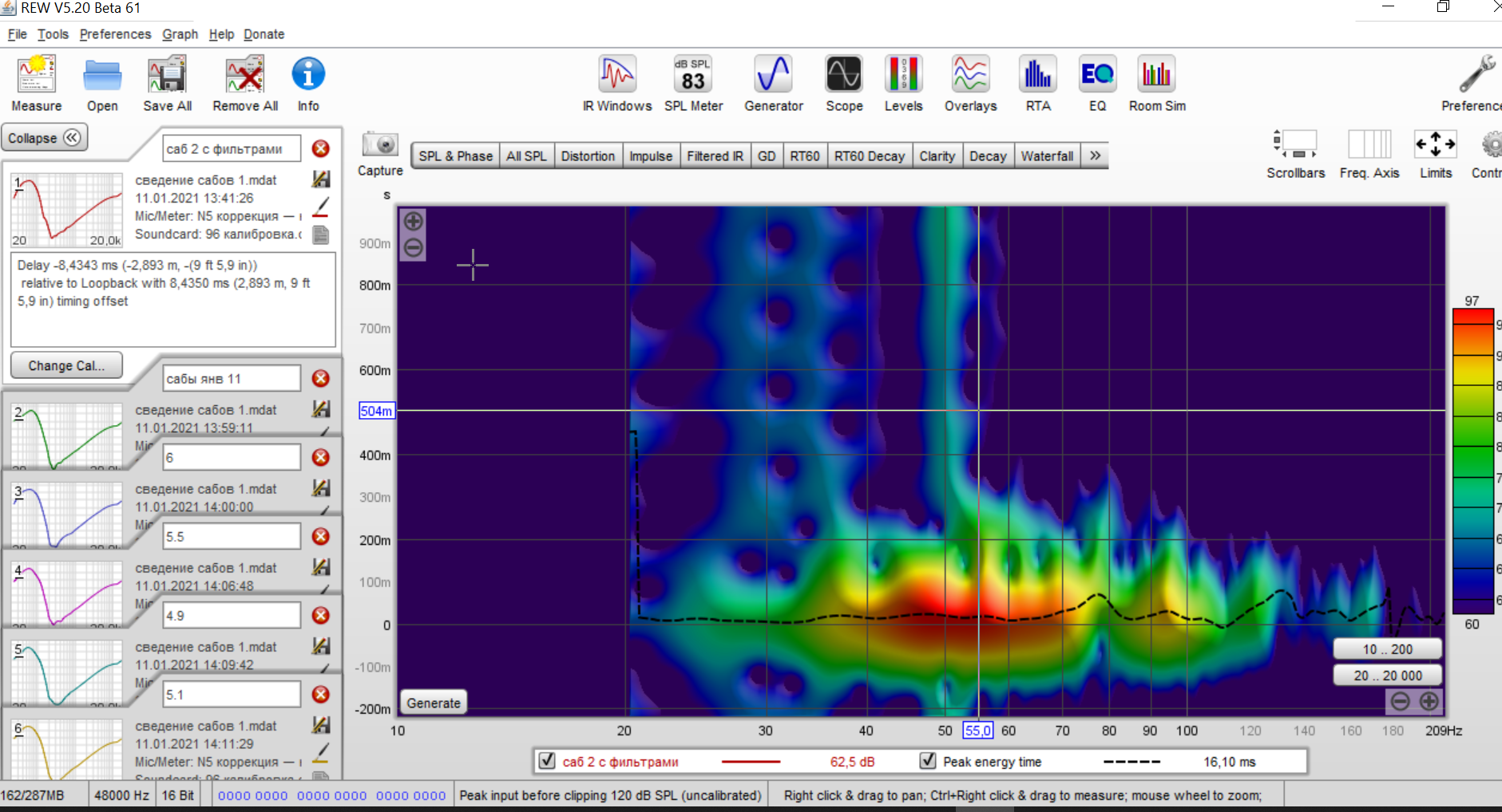

    Доброго времени суток!
    Прошу помочь в понимании измерений при настройке задержки второго саба.
    Понятно что задерживать нужно на расстояние между сабами. Но вопрос, между передними панелями сабов или как? А если динамик внутри саба. У меня конструкция Александра Сабсоника (мне нравиться). Хочется при двухканальном измерении понимать что задержка выставлена оптимально. На что обращать внимание? Вот эмпирическим путём выставил задержку исходя из уменьшения реверберации на частоте 50Гц. Явно этого не достаточно. Так же смотрю на вкладку спектрограммы.Нажмите на изображение для увеличения.

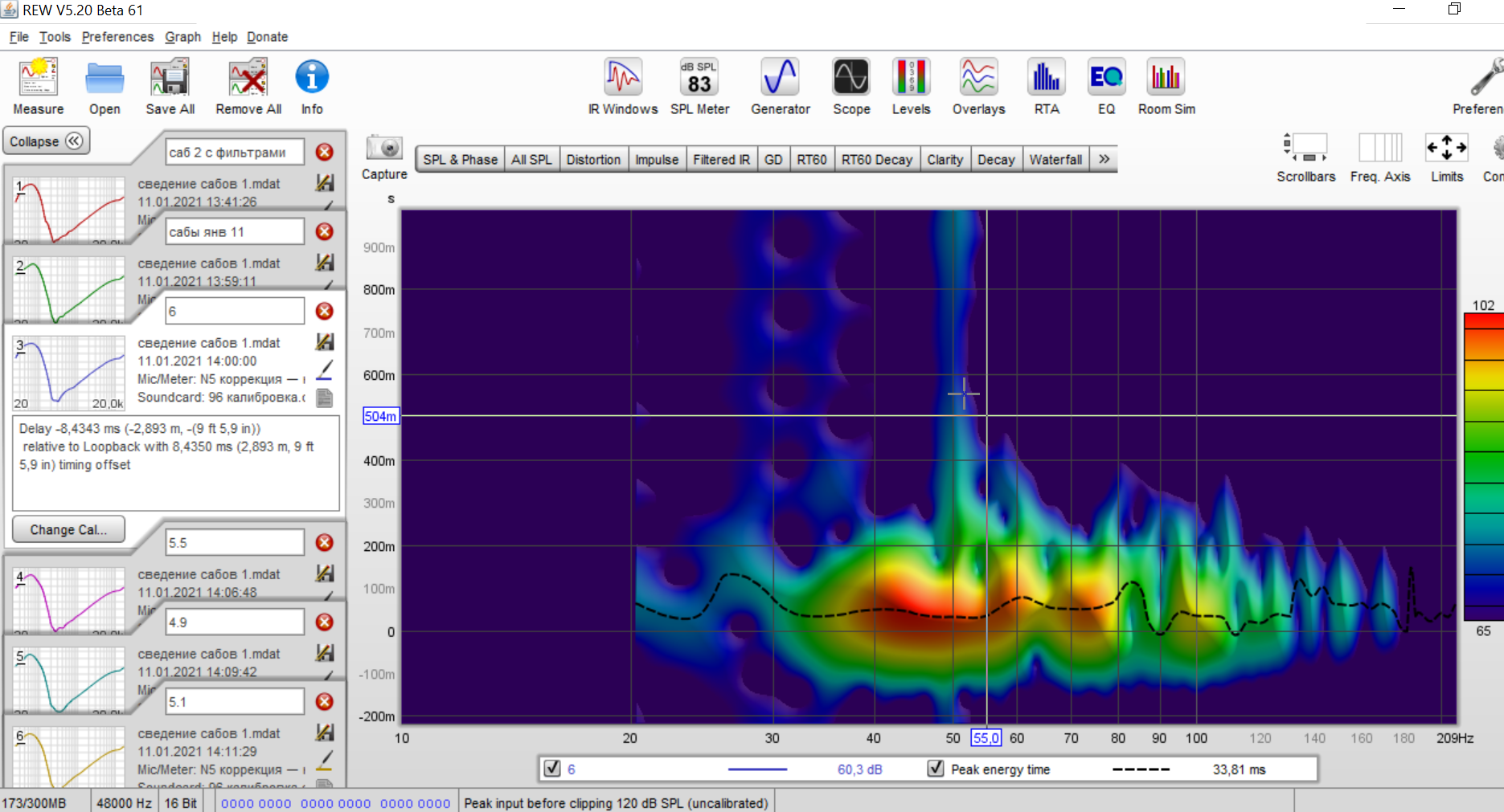

    ---------- Сообщение добавлено 17:27 ---------- Предыдущее сообщение было 17:25 ----------
    А че такое красненькое на 44Гц?

    Хвастаетесь? Сабсоник учит, что мод нет - нахрена вам ДБА?
    Да, он противник этого богохульства.
    ---------- Сообщение добавлено 22:44 ---------- Предыдущее сообщение было 22:43 ----------
    Нет, не между передними панелями. К расстоянию от порта надо прибавить расстояние до динамика.
    А по измерениям в rew это нельзя определить?

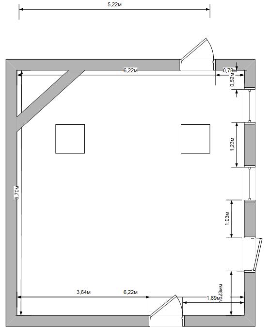

    Привет))
    ТС вообще непонятно что делает. Или комната у него меньше двух метров, если цифры 6 и пр. - дилей.
    Было бы понятно, не просил бы совета . Комната такаяНажмите на изображение для увеличения.

    По умолчанию Re: Настройка DBA сабов
    Нет, слишком много переменных. Где сабы стоят, нарисуйте. Вообще их надо разместить вплотную к противоположным стенам. Желательно у коротких стен. Задержку выставлять соответственно расстоянию между стенами, потом корректировать. Обычно получается оптимум чуть меньше расстояния.
    Спасибо за подсказку, завтра посмотрю что такое.
    Сабы "залил" зелёным. Комната почти квадратная, по этому короткой стены нет. И да, динамики для третьего и четвёртого саба лежат (корпуса буду пилить), так что все будут по углам комнаты (один возможно даже в камине )Нажмите на изображение для увеличения.

    И у инвертированного саба ставить небольшое ослабление, около -0,5-1,5дБ
    Да сделал, мне ещё это советовал Вольдемар. Только начинал с ним эту тему обсуждать и вот....Нажмите на изображение для увеличения.

    Итого: задержку ставлю 6.7м., только корректировать потом на основании чего? слуха, измерений. Если измерений то каких?
    ---------- Сообщение добавлено 23:12 ---------- Предыдущее сообщение было 23:03 ----------
    Пока настроил криво/косо но, послушал музыку - нравиться. Вокал стал выразительней, больше эмоций (Ой, простите, здесь ведь нельзя такое писать).

    18,728
    Комната такая
    Ну тут как бы моды в районе 25 гц. Не факт что надо их лечить, т.к. сабы могут её просто не воспроизводить.

    Посмотреть бы расположение в комнате ас, сабов, дивана - можно было бы попробовать скомпенсировать отражения от задней стены - они хорошую яму делают бывает.
    Поскольку в данный момент есть только два сабвуфера, то получается совсем фривольный подход к идее DBA. В текущем расположении невозможно выбрать оптимальную задержку, т.к. плоская волна просто не формируется, отражается от левой боковой стенки и приходит с большей задержкой, чем 6м.
    Можно попробовать убрать оба саба из углов и поставить их по центру стены. Понятно, что отдача упадет, ну и фиг с ней. Вообще ДБА предполагает большое количество головок на противоположных стенках, расположение которых меняется в зависимости от количества излучателей, но никогда их не ставят в угол.
    Возможно, что в текущей ситуации (т.к. есть всего два саба) лучше вообще ограничиться SBA, т.е. поставить оба саба к передней стенке и подавать на них же не только прямой сигнал, но и задержанный (на 12 метров) в противофазе с ослаблением. Да, SBA не может работать так же хорошо, как DBA в правильной реализации, но до правильной реализации тут совсем далеко.
