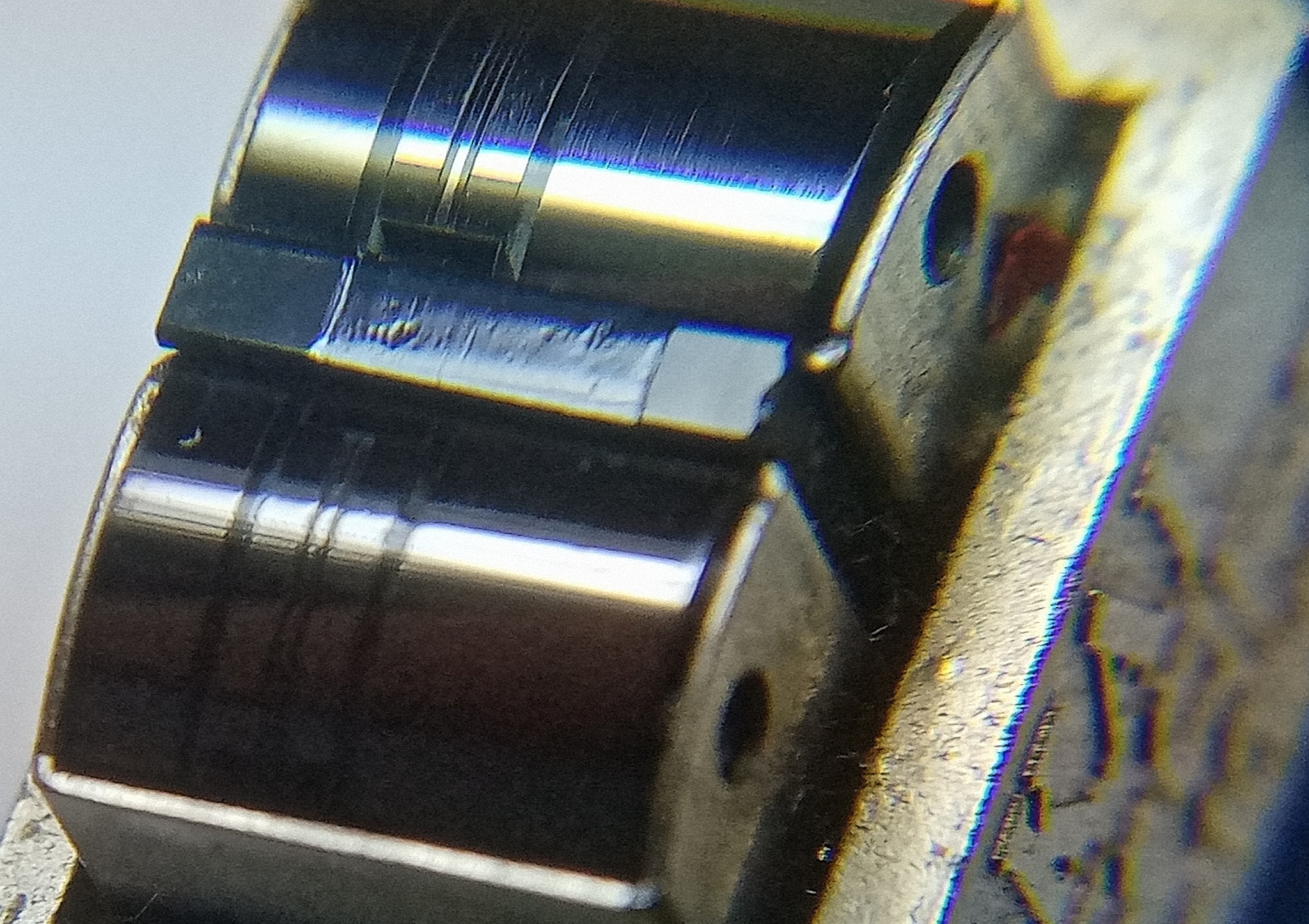

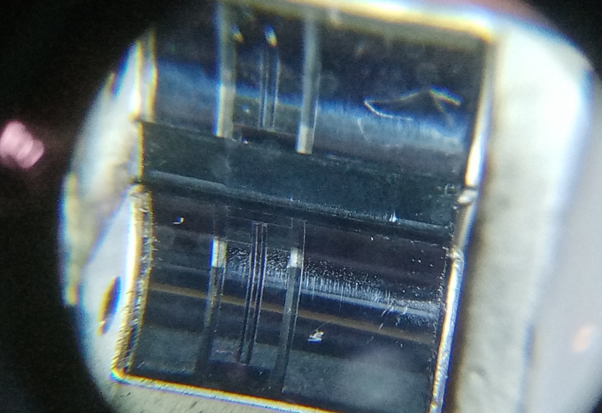

    По умолчанию Re: Полировка головки.
    Недавно полировал Акаевскую голову
    Было:
ID:	387038   Нажмите на изображение для увеличения.
    Правильно подмечали, образив номерной нужен. Но это только материал. Плоскость сохранить в зоне обработки, тут сложнее.

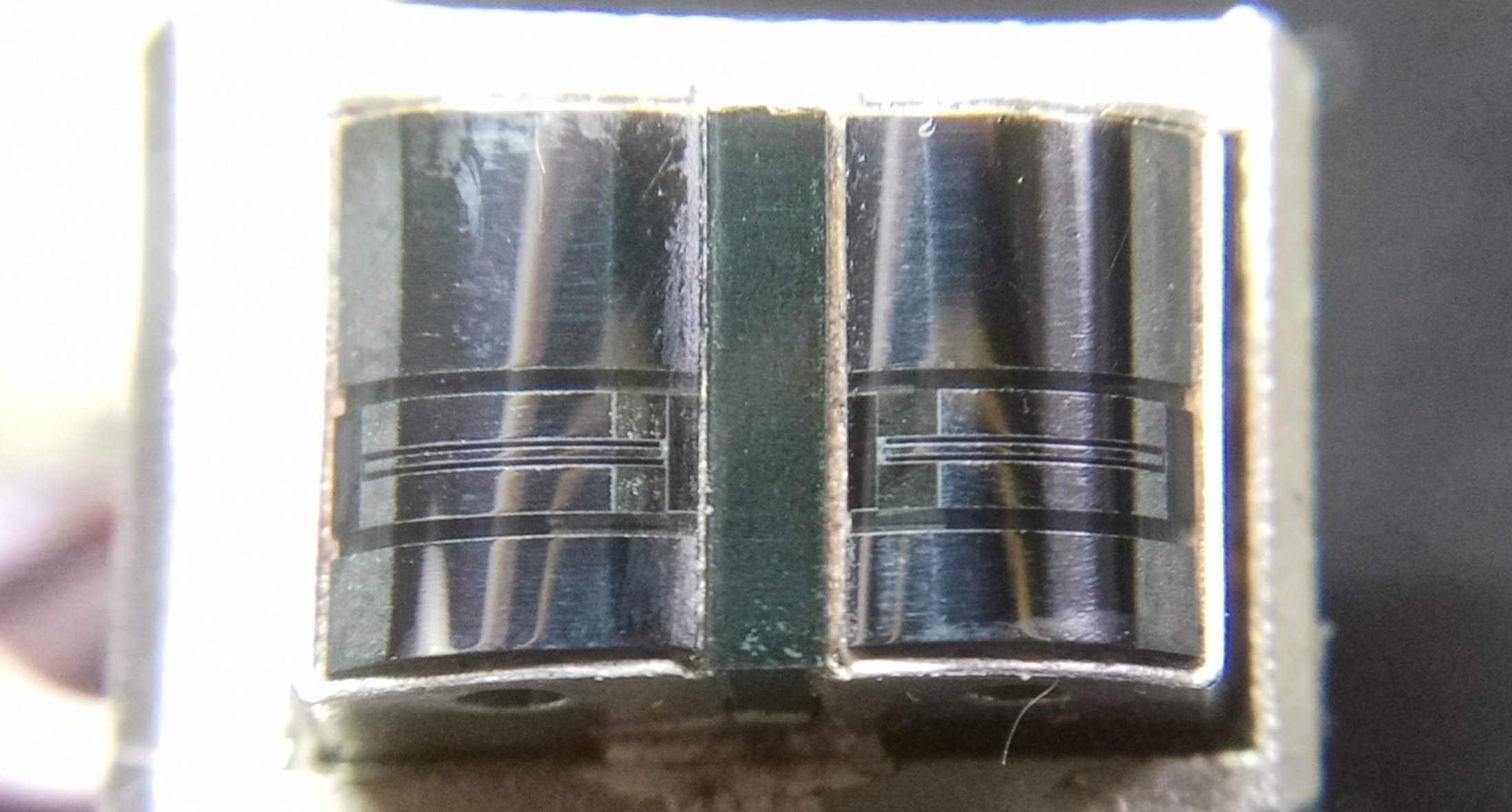

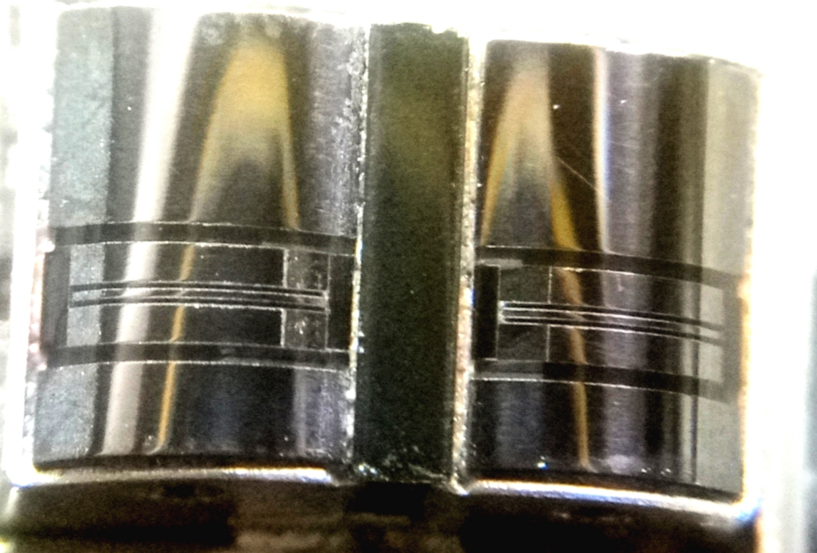

    И стало:
ID:	387039   Нажмите на изображение для увеличения.

    pwrday, Молодец! Блестит как у кота. Но что с параметрами?

    Не пробили слой?
    Elms,
    То что блестит, это не столь важно.
    Если присмотритесь, кратеры отсутствуют на секция записи и чтения.
    А также, ступенька на вставке заполировалась.
    Что такое "Не пробили слой"?
    Какой слой нужно пробить и зачем?

    pwrday, ну, делитесь технологией...
    Важно убрать кратеры на зазоре, они если останутся, будут натиратся порошком. Толщина покрытия на на зазоре невелика, при шлифовке можно сполировать.
    В 70-80 купил второй Ростов-102, со стеклом с завода от 105). Хотел сдать, передумал. По истечении времени занялся полировкой. Образив брал со стекольного произвоства, медецинского, работал там. Получалось не плохо.
    Толщина покрытия на зазоре?
    Извините, я столько не выпью..
    А как определить, сполировалось покрытие или не, можете рассказать??
    23.10.2009
    Россия МО Клин
    1,035
    Ну если полировали, значит в руках осталось тактильное.. с блеска появляются пятнышки матовые.
