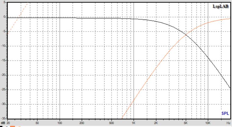

    catdog, правильно вас поправили - резистор надо последовательно, а не параллельно. Расчёт ? - элементарно как и расчёт резисторв в любых цепях - закон Ома должен тут помочь.
    Однако обратите внимание на АЧХ ВЧ драйверов в рупорах. Она обычно имеет плавный завал от СЧ в сторону ВЧ. Допустим - если драйвер в дудке имеет чувствительность на 2кгц 110 дб/2,83в, то вполне нормально увидеть что на 10кгц, это будет уже 100дб/2,83в.
    Кроме того импеданс динамика нелинеен и зависит от частоты - т.е. весь смысл теоретических расчётов пропадает, гораздо точнее будет если подобрать этот резистор методом научного тыка.
    Микрофон у вас я понимаю есть - хорошо.
    1. Возьмите 32-й динамик, поберите к нему катушку так чтоб АЧХ по воздуху была такой как вам надо - обычно на точке стыка это -6дБ от общего уровня более низких частот.
    2. Теперь ВЧ - подбирайте резистор так чтоб при том же уровне сигнала, который вы использовали для 32-го, диапазон в районе 10 кгц был вровень с "полкой" 32-го.
    3. Конденсаторы, плёночные - подбираем от 0,47 до 4 мкФ так, чтоб точка 5кГц была на уровне -6дБ от общей полки мидбаса и 10кгц ВЧ драйвера.
    В идеале должно получится примерно так. Нажмите на изображение для увеличения.
    Подбирайте резистор и конденсатор таким образом чтоб максимально приблизится к такому графику (разумеется он будет с рябью, но средняя линия должна быть похожей на то, что я привел в пример) Помните - и резистор и конденсатор влияют друг на друга, если вы увеличиваете значение резистора, то ёмкость конденсатора нужно уменьшать. В общем балансировать между этими параметрами.
    Когда получится добиться таких графиков, включайте обе полосы вместе - должна получится пологая ачх бех ямы или горба в точке стыка. Если так и вышло - вам сильно повезло и это пожалуй можно считать успехом. Послушайте, постарайтесь понять что не так в звучании и проведите более тонкую настройку на слух. Кстати, скорее всего ВЧ динамик нужно будет включить обратной полярностью.
