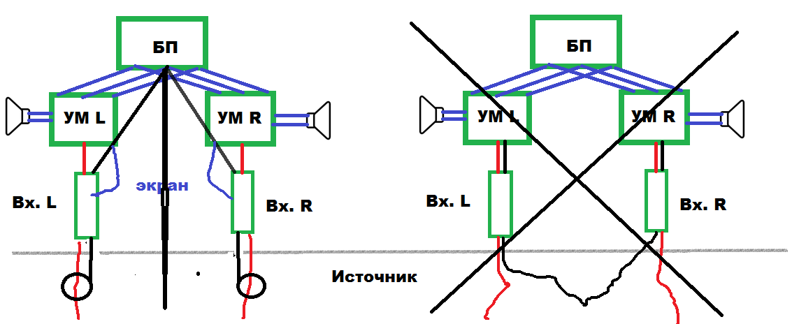

    Добрый день!
    Собираю стерео УНЧ по схема Lincor MF-1 на tda7293.
    Схема:
    Правильно ил я понимаю, что при едином БП правильная схема включения для исключения земляной петли - слева? Если сделать по правой схеме(завести сигнальную землю и сигнал на каждую плату) то будет петля?
    Спасибо!

    По умолчанию Re: Вопрос по земляной петле
    Правильно
    Так петля остаётся всё равно...
    ---------- Сообщение добавлено 03:16 ---------- Предыдущее сообщение было 03:15 ----------
    В аналогичной ситуации,мне приходится ставить линейные трансы....
    Полагаю, что не правильно ни то, ни другое.
    Во-первых, что такое "экран" на левой схеме? Это ведь тоже земля. То есть на левой схеме вы просто раздвоили землю, пустив одну линию в УМ, а другую сразу в БП. При этом непонятно, как земля из БП идет в УМ.
    Во-вторых, неясно, как земля расходится в УМ.
    Как делаю я, причем неважно, с одним БП или с двумя: земли свожу в одной точке, все потребители земли получают её из этой точки, не соединяясь землями между собой. Это касается и АС, которые подключаются к УМ только одним проводом.
    Физически эта "точка" реализована в виде толстой медной (облуженной) шины, к которой винтами крепятся провода, они расходятся к каждому узлу. Эта шина одним не изолированным болтом крепится к корпусу, другой крепежный болт изолирован.
    Завсегдатай Аватар для 4321
    14.03.2012
    1,313
    В принципе правильно,так делали Трешхол,Крелл...
    Но вот если посмотреть сервис Квода,там всё несколько иначе.
    И как я не пытался сделать "по правилам" ...."звучало" заметно хуже.
    И ещё есть мнение,что цельные шины,плохи для звука.
    В своих самоделках я убрал,мне показалось,что так лучше....
    В общем сложная тема и не "для начинающих"...

    А если так?
    От петли Вы всё равно никуда не денетесь...
    Или блок питания делить на 2,с своими землями.
    Или входные линейные трансы.
    Или оба канала на одной плате с одной шиной земли, вдоль которой и выстроена схема. Тогда петля(и) минимизируется.
    Спасибо всем большое, суть понял. Буду пытаться оптимизировать, от петли полностью избавиться не получится в силу конструкции унч.

    А всё что надо — чуть подправить левый край R2
    конечная цель какова, или только "путь", не услышал-увидел ни разу. Если есть фон так пару сопротивлений проблему решают.
