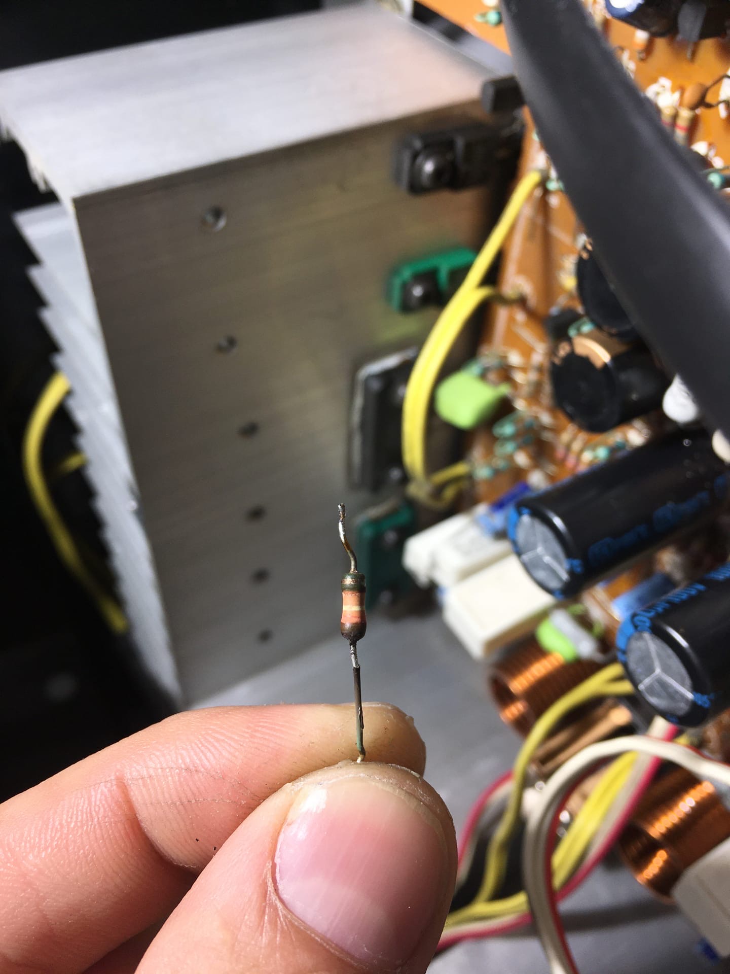

    Аватар для radio-technics
    07.10.2017
    468
    По умолчанию Re: Усилитель Yamaha A-750. Сгорел оконечник
    Или испугались чёрного, решили не трогать от греха подальше? %()
    Наоборот. Испугался черного, выпаял, померил - бесконечность
    11.09.2009
    3,975
    Я про то, что Вы ничего конкретного не пишете. Заменили ведь? Ок.
