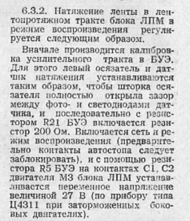

    Мдаа... Сколько ещё косяков всплывёт у этого магнитофона...
    Пытаюсь выставить усиление по мануалу. На контактах 45-50 вольт. R5 напряжение не уменьшает и не увеличивает. Сам подстроечник в норме.
    И ещё один непонятный момент: при переходе из режима ПЕРЕМОТКА в режим СТОП тормоза на моторах срабатывают но моторы при этом ещё продолжают крутиться. При этом если в режиме перемотки затормозить подтормаживающий мотор то при нажатии на СТОП срабатывает всё моментально, ну т.е. так как и должно срабатывать. В чём может быть проблема подскажите, пожалуйста...

    На счет натяжения проверь vt-3 в БУЭ.
    Аватар для SoundD
    13.10.2009
    Сибирь
    158
    По умолчанию Re: Союз-110 Стерео. Проблемы с перемоткой
    andreika 82,
    В первую очередь его проверил. Живой
    При этом по левому мотору-то видно, что он реагирует на R5. То есть если R5 поставить в ноль, включить воспроизведение, мотор вращается небыстро. Если плавно начать вращать подстроечник, мотор ускоряется
    Частый гость Аватар для andreika 82

    Так и должно быть.
    Цитата Сообщение от andreika 82 Посмотреть сообщение
    Так и должно быть.
    Это да. Вот только не получается выставить требуемые 27 вольт. Минимальное значение 42

    Проблемы как таковой нет просто не заправлена лента . Датчик на подкатушечнике продолжает вырабатывать импульсы заряжая конденсатор с-8 в УУ .
    Сейчас ещё раз пробовал провести процедуру калибровки тракта усиления. Та же история. R5 на минимуме, на контактах с1 и с2 двигателя 42 вольта. R5 на максимуме - напряжение 52 вольта. Откуда-то явно валит лишнее...
