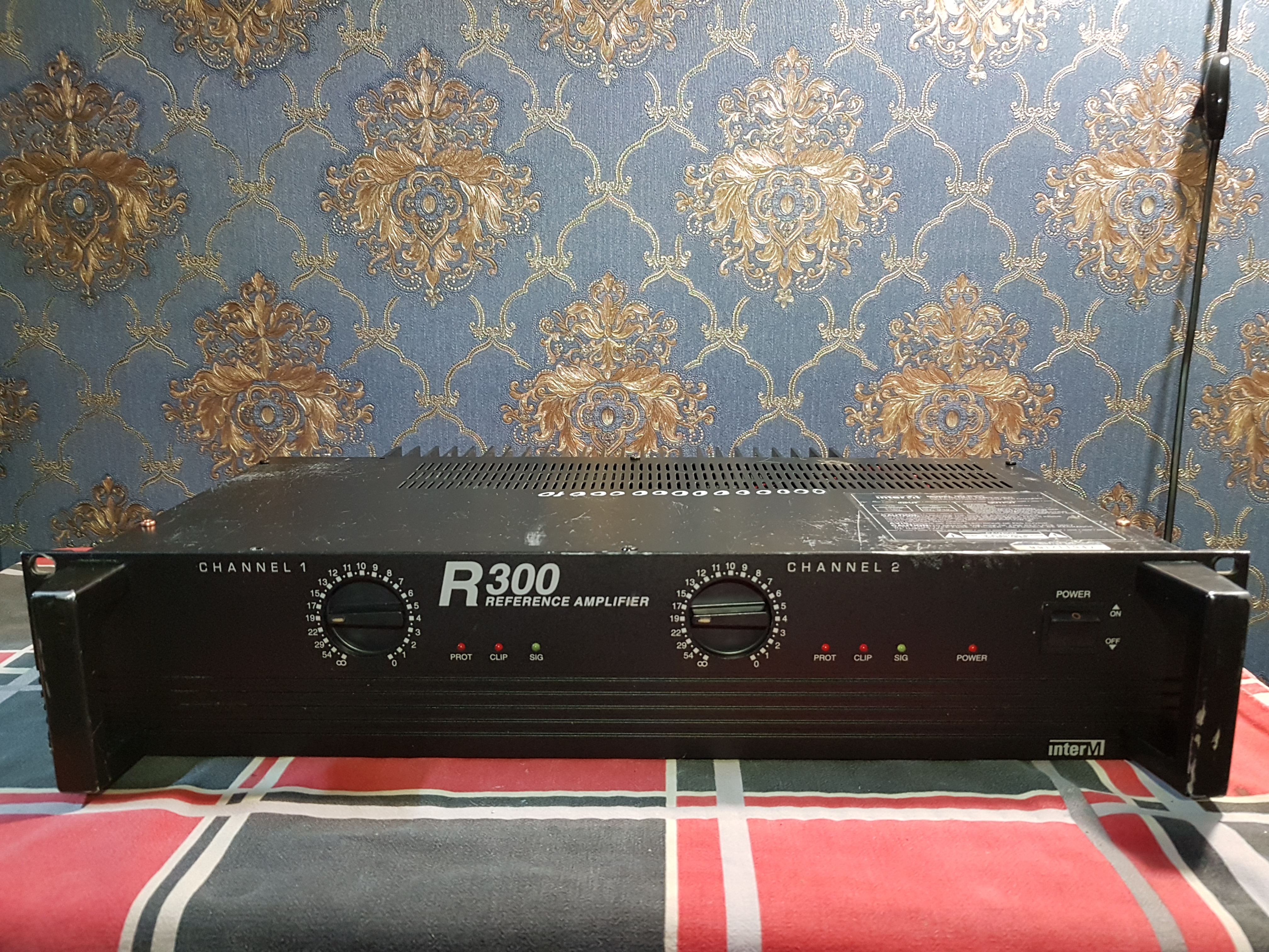

    Второй канал себя ведет аналогично. Заменил все неисправные детали, собрал, усилитель работает. Сделал замер мощности, 175 ватт на канал, все по паспорту. Нажмите на изображение для увеличения.

    11.09.2009
    3,975
    По умолчанию Re: Помогите с ремонтом усилителя.
    А что там было неисправно? Что в 1м, что 2м - загадка...
