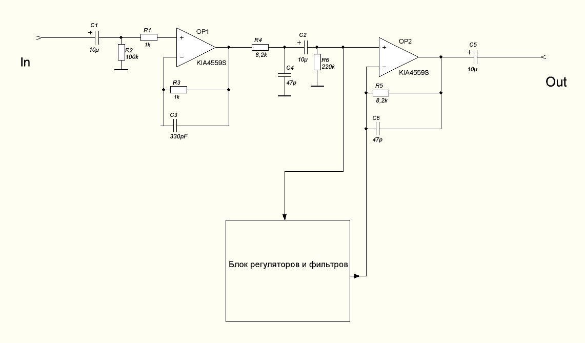

    Друзья,приветствую! Подскажите,плиз,можно ли заменить ОУ KIA4559S в эквалайзере на AD823 не трогая обвязку? Питание +/- 15 вольт. Схемы в сети не нашёл,поэтому срисовывал сам.

    Вообще эти ОУ сильно отличаются по многим параметрам. Можете попробовать в кроватке вставить, видимо, не сгорят, но могут свистеть.
    Смысла особого 823 туда ставить и нет, только ради рукоблудия. Наверное, 5532 туда больше пойдут, или 2114.
    Это личное мнение. ))))

    Кстати вроде в таком корпусе есть NJM2114 и это будет не дорого и лучшим вариантом.

    или 2114
    А NJM2068 не сильно хуже будет?

    Брендовые аппараты 2000-2010гг с ценником 1-3т.уе под завязку нашпигованы njm2068md. Звучат в большинстве - весьма прилично. У меня есть denon 3910, менять в нем njm2068md не вижу большого смысла.
    И есть для измерений USB звуковая карта EMU0204, тоже на аналогичных ОУ jrc2068, в музыкальном плане полное г.. в сравнении с denon 3910.
