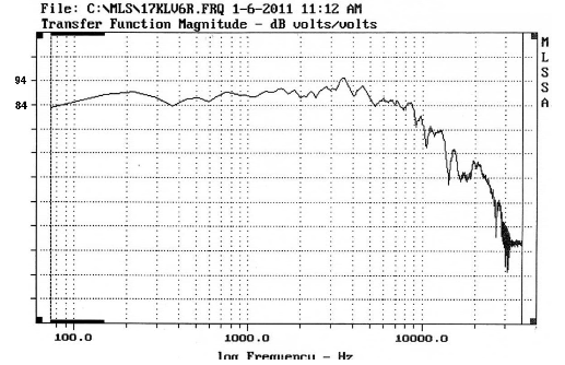

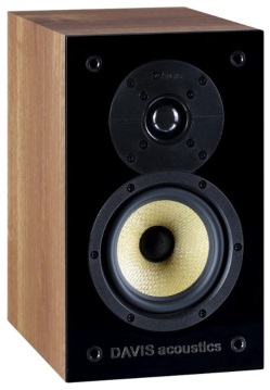

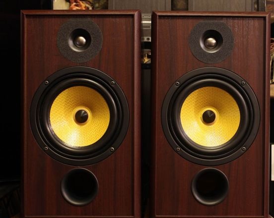

    DAVIS KVK130 - давно стояла акустика в загашнике. Звучание очень мягкое и середины явно не хватает – этакий сладковато мягковатый компот для джазофилов. Корпус очень добротный и тяжелый. Вокруг ВЧ динамика этакая пенная нашлепка.
    На момент покупки в 2004 году примерно стоила 450 долларов за пару. Бюджетность прям лупит в глаза. Внутри платы фильтра нет – все смонтировано на пластиковом клеммнике))) снизу фильтр первого порядка, катушка на воздухе)) сверху третьего. Мидбас очень приятный на ощупь и взгляд плоский кевлар плетеный и сверху мастика вязкая не смотря на годы. Подвес резина в идеале, но от времени местами клей к корзине отсох))) акустика так попердывала)). Мидбас двухкатушечный, соединены параллельно. Сегодня выпускается подобное, но с литой корзиной и продается на сайте давис по 120 евро за штуку. Сразу бросается в глаза подозрительно ровная АЧХ.

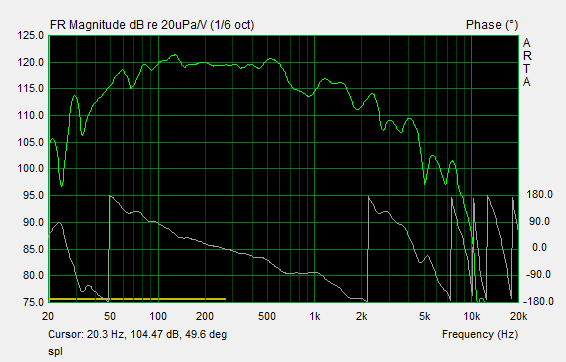

    В акустике можно пользовать бивайринг.
    АЧХ мидбаса в 30см с родным фильтром.

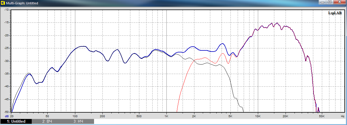

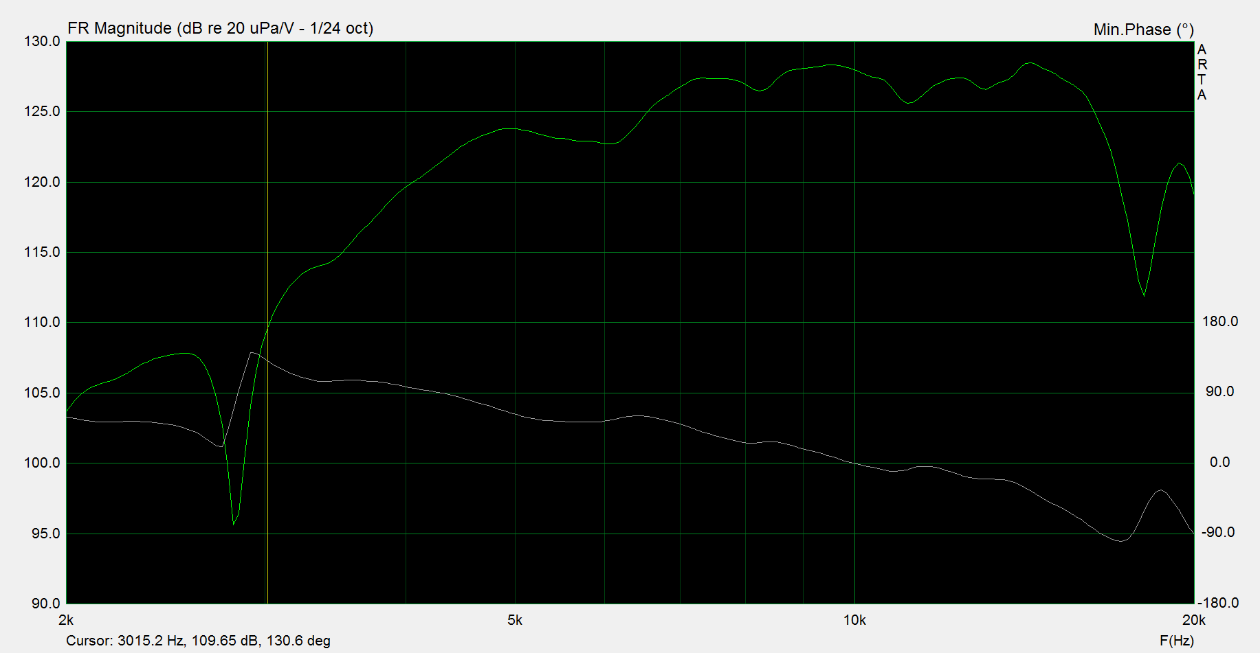

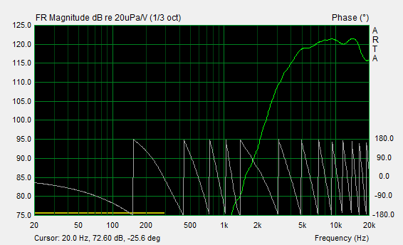

    АЧХ комбинированная Мидбас+ВЧ с родным фильтром (видна сразу пологая впадинка в 5 дб в области 600-4000). Вот вам и мягкое звучание для джазоманофилов.

    ВЧ пищакло с титановым куполом, рупорком и пенной нашлепкой вокруг динамика – удивило, что нет всплесков после 20к.

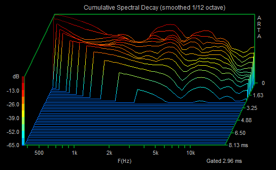

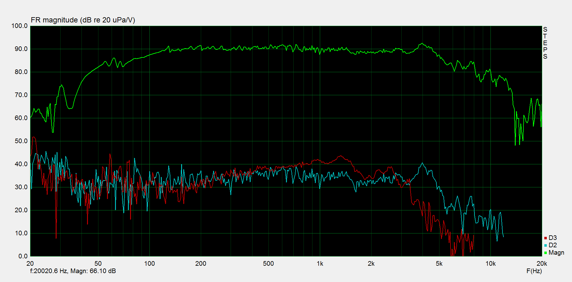

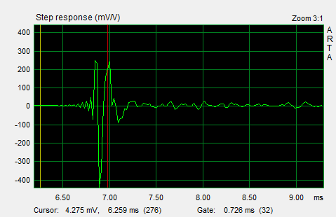

    Степреспонс классический) видны оба динамика, очень хороший импульс мидбаса с первым порядком.

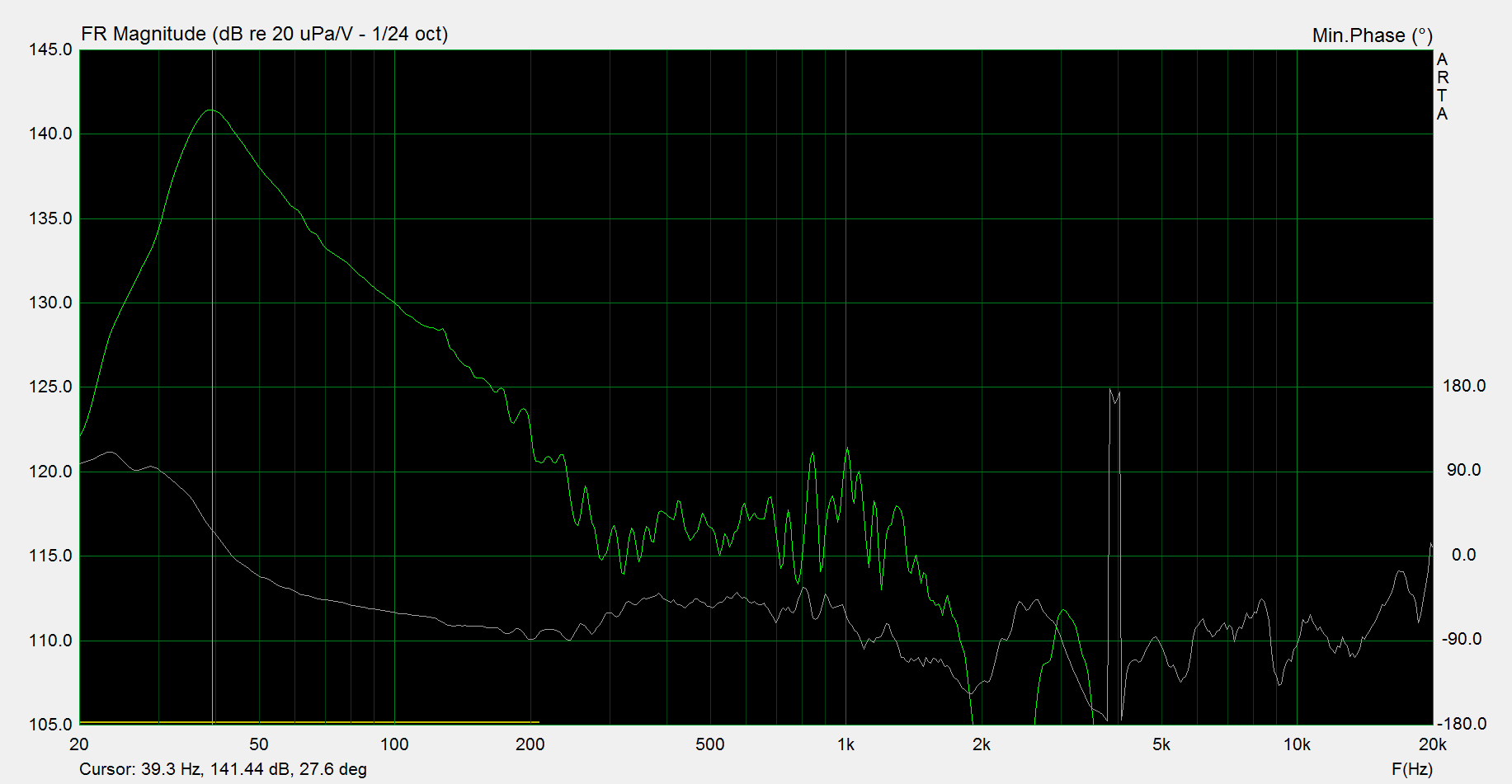

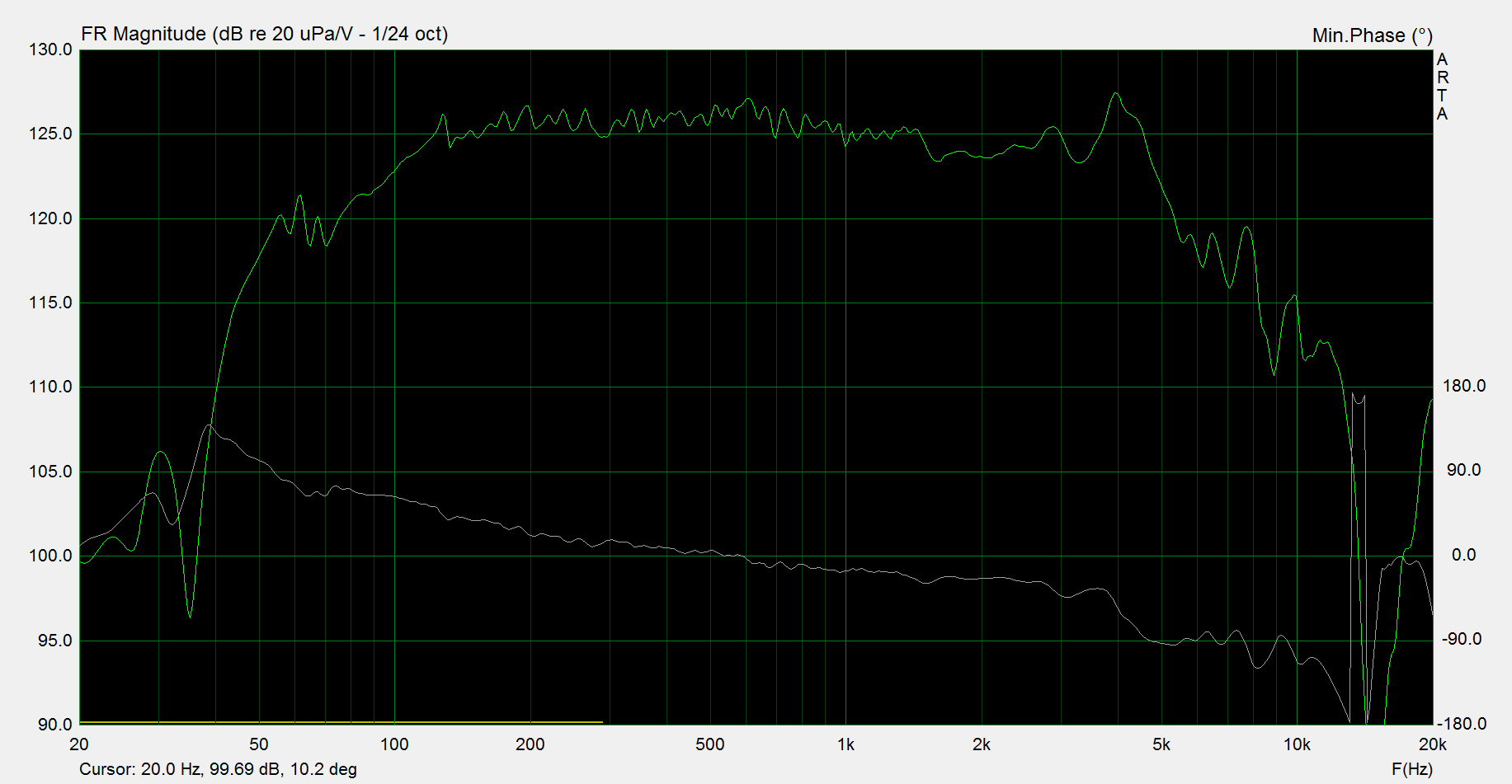

    Ну собственно говоря – как и думал. Шикарный бас, просто шикарный. Выход фазика не измерял, но и не хотелось. Середина просто глушеная (как я думал мазилкой задавили резонансы кевлара и передавили). И на последок решил замерить АЧХ мидбаса закоротив катушку фильтра и тихо присел. Измерение 50см по оси, без сглаживания, в корпусе родной тонкий кусок минеральной ваты…. Желтого роквула Видны две отрыжки корпусных резонансов на 700 и на 2к (что то до боли знакомое). Опять тот самый резонансный провал на 600 и 2к……
    Выше без сглаживания вообще, ниже – ну 1/3 октавы)))

    Долго слушал так, потом зачесались руки))
    Заглушил корпус минватой базальтовой по кругу и измерил мидбас уже более детально. Арта Степс микрофон в 15см от мидбаса, с EMU0404 USB и через усилитель. Сигнал примерно около 1 вольта амплитуды. Микрофон Nady CM-100 с файлом калибровки (делал еще на НОЭМе когда там Перепелкин и Власенко работали) делал файлик сравнивая АЧХ с их сертифицированным микрофоном RFT.
    Шаг в степсе 1/48 октавы.

    Немного осталось катушечкой примерно 0,16-0,3 причесать выше 3.5килогерц и все… На слух «вдруг откуда ни возьмись появилось зашибись» никакой крикливости и жесткости… середина отличная, бас тоже и никакого гула или еще чего.
    Да, конечно если прикапываться и приглядыватьтся, то видно что к 2 килогерцам есть этакий Провалище в пару децибел и пичек после 4к. Это уже Арта периодическим шумом и импульс.

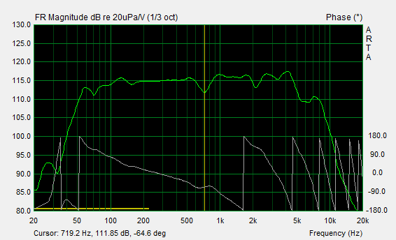

    Тоже имел возможность измерять, только Davis Acoustics Secret
    Мидбас с виду такой же, пищик тоже с "наклейкой", но купол из ткани с пропиткой.
    Пришёл к мнению что Davis Acoustics не делает ровно, они делают оригинально.

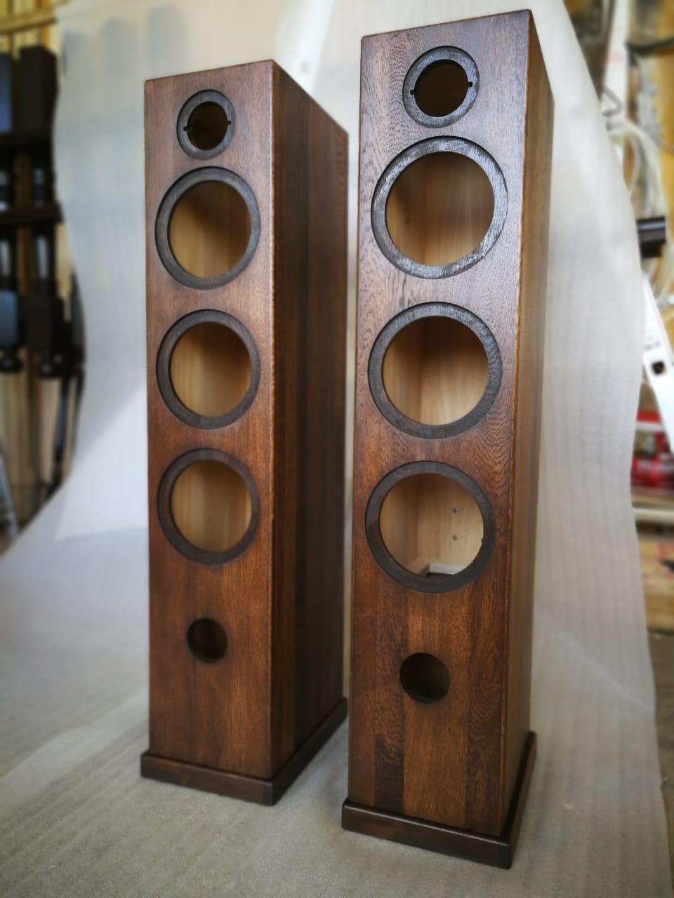

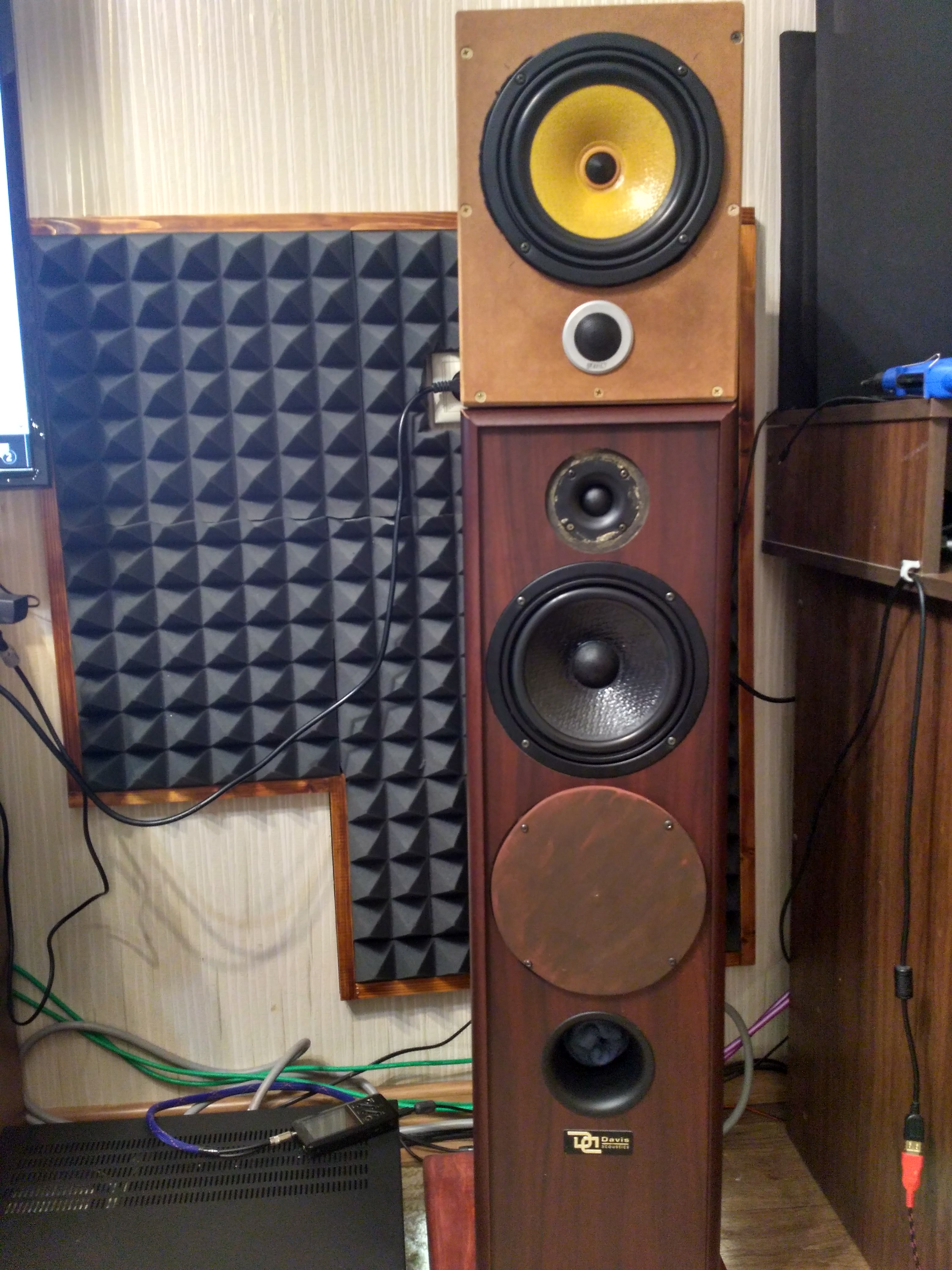

    приветствую, Виталий! Чуть ранее я с вами в личке по Дэвисам общался, снова полез в инет чего нибудь найти про KVK 180
    не пойму где вы две катушки увидели, имеется в виду двойной магнит? Так это вроде противомагнит, так делают, чтоб добротность понизить. Нет?
    Я над своими издеваюсь так вот..есть мнение, что обьём корпуса мал изначально, решил сделать просто из родного корпуса з.я. для чёрного басовика, заткнув носком фазик и закрыв образовавшееся отверстие от второго дина куском мдф, а жёлтый дин вынес в отдельный ящик без задней стенки, можно с пас панелью поэкспериментировать ещё, ну и пищь добавил в параллель к родному, как то верхов не хватает, не знаю можно ли так делать, пока заколхозил только одну сторону, верхов вроде как больше не стало )) а может усь мутный у меня, ибо китайский Fidek 20 летней давности
    так же заказал в аудиомании новые резиновые подвесы для всех четырёх динов, как по мне помимо того, что они все от корзины отклеились, то они к тому же ещё и дубовые спустя 20 лет, думаю с новыми подвесами хуже не станет, а может на сч из ппу лучше поставить?

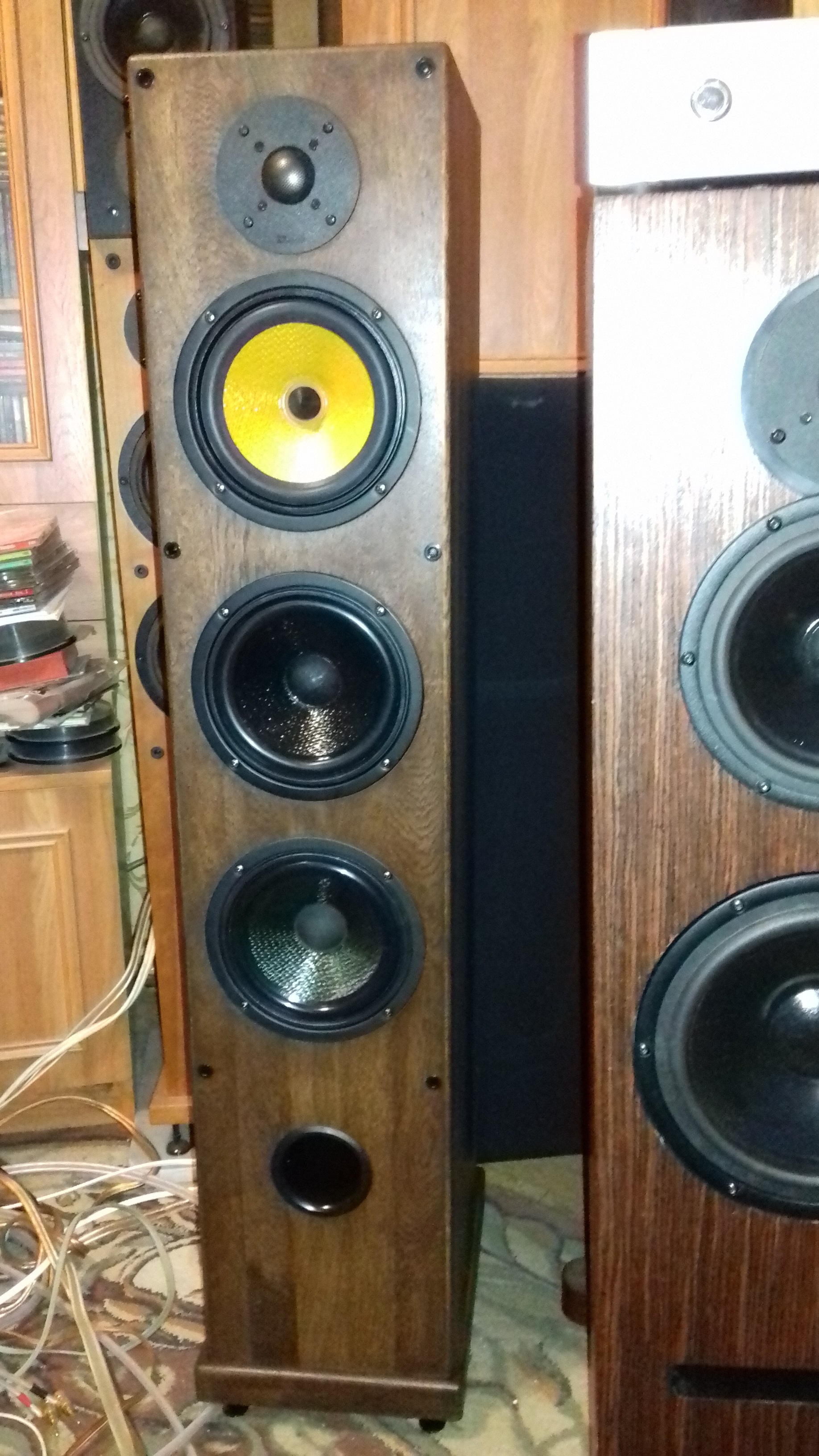

ID:	392711   Нажмите на изображение для увеличения.

    Старый знакомый Аватар для Vitaly65
    24.04.2016
    940
    По умолчанию Re: davis acoustics kvk 130
    Две катушки на динамиках KVK 130, и только там в серии KVK. Все остальные одинарные. Двойной магнит у всех динамиков 6.5" из серии KVK (за исключением KVK4, там один магнит). Не только добротность понижается, но и слегка мощность движка тоже растёт.

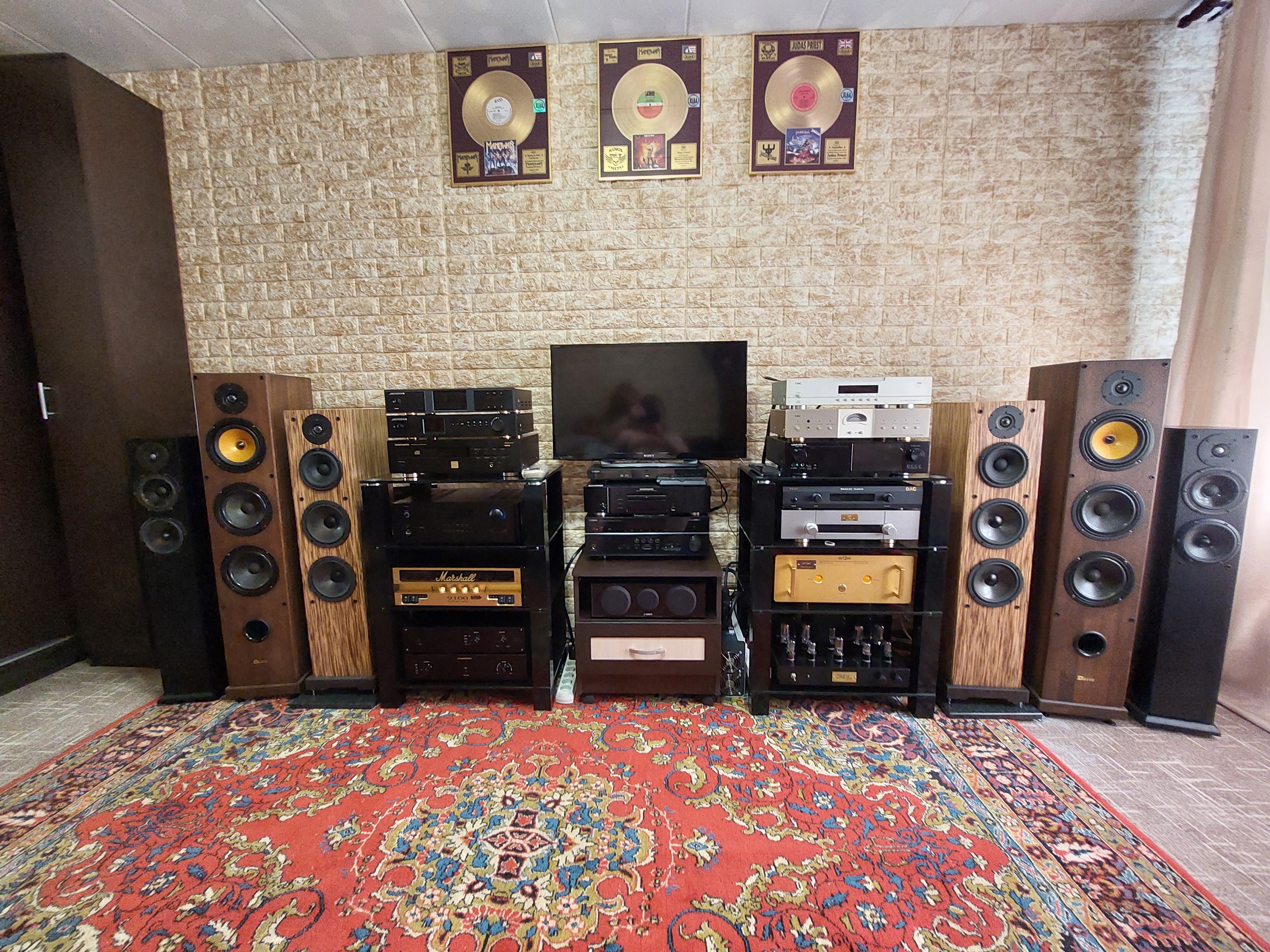

    В KVK 180 корпус маловат, но и желтый мид по мощности движка меньше, в итоге они сбалансированы. А вот в более высокой модели KVK 210, там желтый мид имеет более мощный движок, в басовик такой-же как в KVK 180, в результате НЧ мало катастрофически.
    Вообще, в Davis Acoustics влюбился 20 лет назад, ещё в старые Дэвисы, не новодел сегодняшний. Были тогда KVK 210, и так поразили динамикой и магией звука. С тех пор попробовал все (почти) из серии KVK: 130, 180, 210, 290, Centre, KVK 1, KVK 4, KVK 5. Не было только KVK 270 (их походу в России и не было) и KVK 7. Кривизна присутствует во всех, но и магия тоже. Проанализировал все фильтры, кое где просто прифигел от нарочитой кривизны...
    Не давали покоя KVK 130, как у автора темы. Такой большой потенциал и динамиков, и так криво реализован. Рассчитал новый корпус под него, заказал из массива дуба, рассчитал фильтры, вот как-то так получилось (замеров под рукой не оказалось, но там всё не очень плохо. )

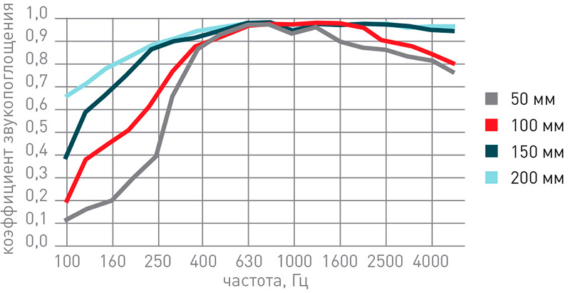

    Спасибо большое автору за подробный обзор любимой акустики!!! Очень помогло мне в понимании влияния звукопоглощающих материалов внутри корпуса акустики Davis.
    Были проблемы с повизгиванием желтых кевларовых мидов Davis, пущенных без фильтров в акустиках KVK 210 и KVK 180. Начал разбираться с наполнителем, там используется желтая стекловолоконная вата (типа роквула).
    Вот график зависимости коэффициента поглощения от частоты для базальтовой минваты (стекловолоконная вата имеет чуть меньший коэф. звукопоглощения).
Название:	Базальтовая вата_коэф.поглощения.jpg
    При толщине 50 мм (оптимальная толщина), КЗП в полосе 600-1300 кГц - 0,95-0,96. Получается низкодобротный режектор, ну или для динамика Davis ФНЧ "квазипервого" порядка. Если грамотно подобрать количество базальтовой минваты внутри корпуса, то можно реально пускать Дэвисы без фильтров с допустимой нелинейностью АЧХ. Конечно для профи - это лабуда, но для фанатов красивого звука от Davis Acoustics - это не пустой звук.
    Ранние модели Davis Acoustics (до 2003 года где-то) почти всегда использовали в качестве наполнителя желтую стекловолоконную вату. Звук такой акустики - яркий, искристый, музыкальный. Много фанатов по всему миру было у Дэвисов. Но после 2003г. этот материал был признан неэкологичным и запрещён для применения в бытовых условиях, типа минеральная пыль вызывает.... Стали наполнять обычным синтепоном с низким КЗП, а АЧХ корректировать классическими фильтрами. С тех пор магия Davis Acoustics куда-то пропала, Мишель Визан отошел в мир иной, и Davis Acoustics превратилась в посредственную фирму с дешманским наполнением и картонными корпусами (ну за исключением моделей от 1 до 5 млн., типа Stellar).
    Ну а если наполнять корпуса базальтовой минватой, работая в маске, перчатках и очках, а трубу фазика затянуть потом марлей, то пыль из фазика не особо будет выдуваться, и вроде всё ничего.
    Главное подобрать оптимальное кол-во ваты и площадь, нельзя полностью внутренний периметр заполнять, можно как у автора по стенкам (не обязательно кругом, но без углов), или на заднюю стенку с закрытием 1/3 боковых стенок.
