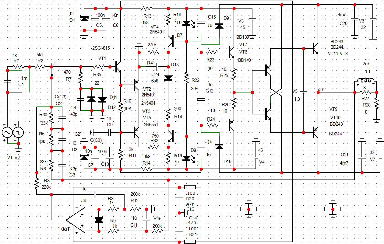

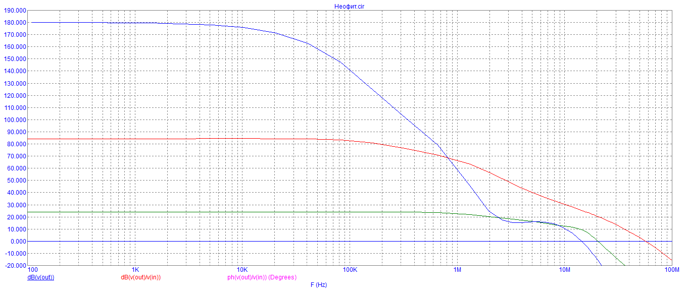

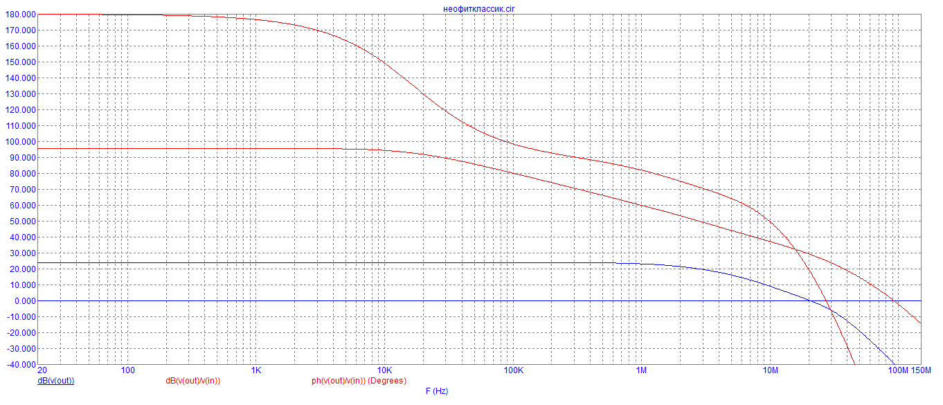

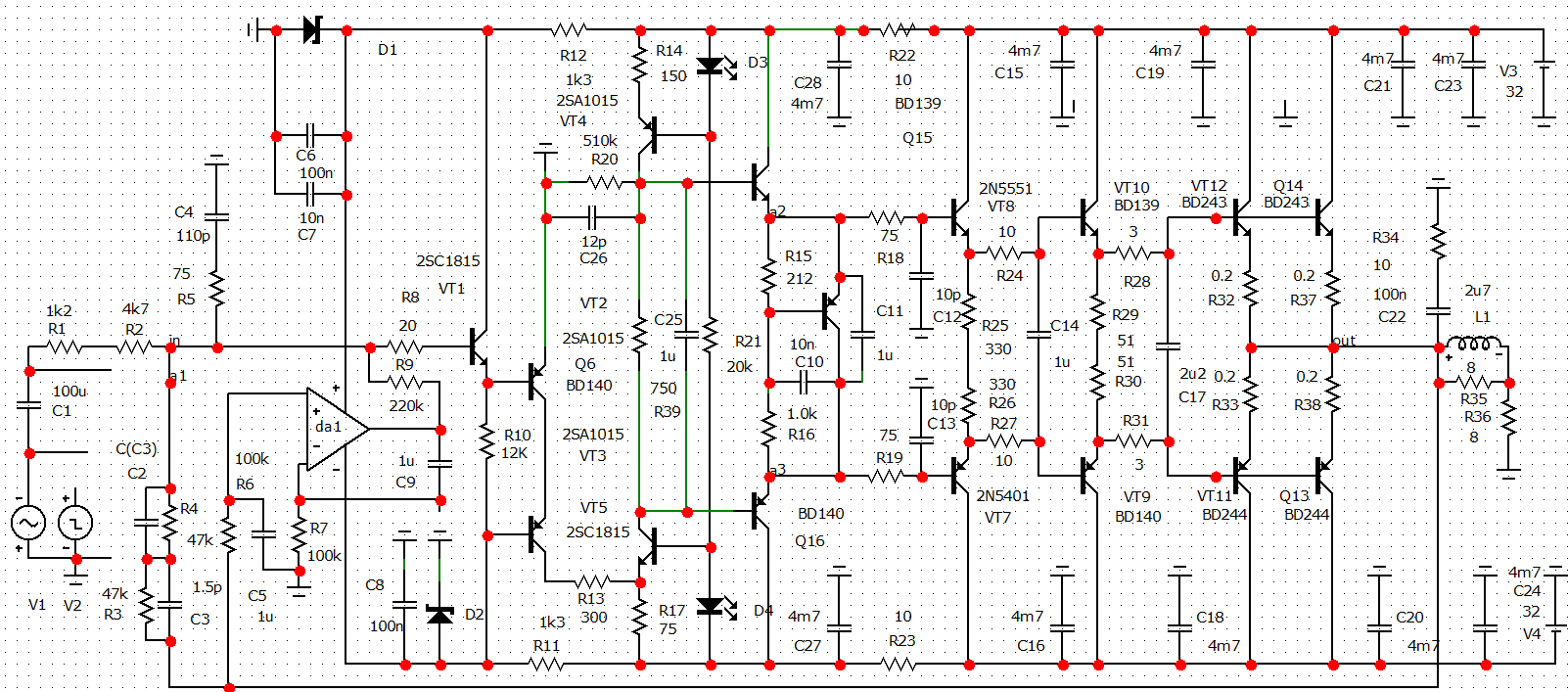

    Перенесу сюда свой вариант усилителя напряжения для ВК на основе параллельного усилителя.
    Простой каскодный ун с буфером перед ВК.Подробно разобран в ветке по альтернативному драйверу.Флудить там не хочется .
    ---------- Сообщение добавлено 20:46 ---------- Предыдущее сообщение было 20:42 ----------

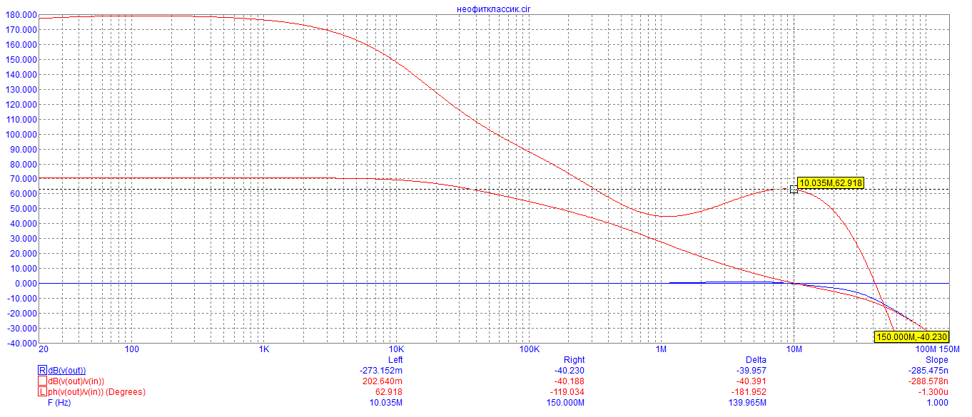

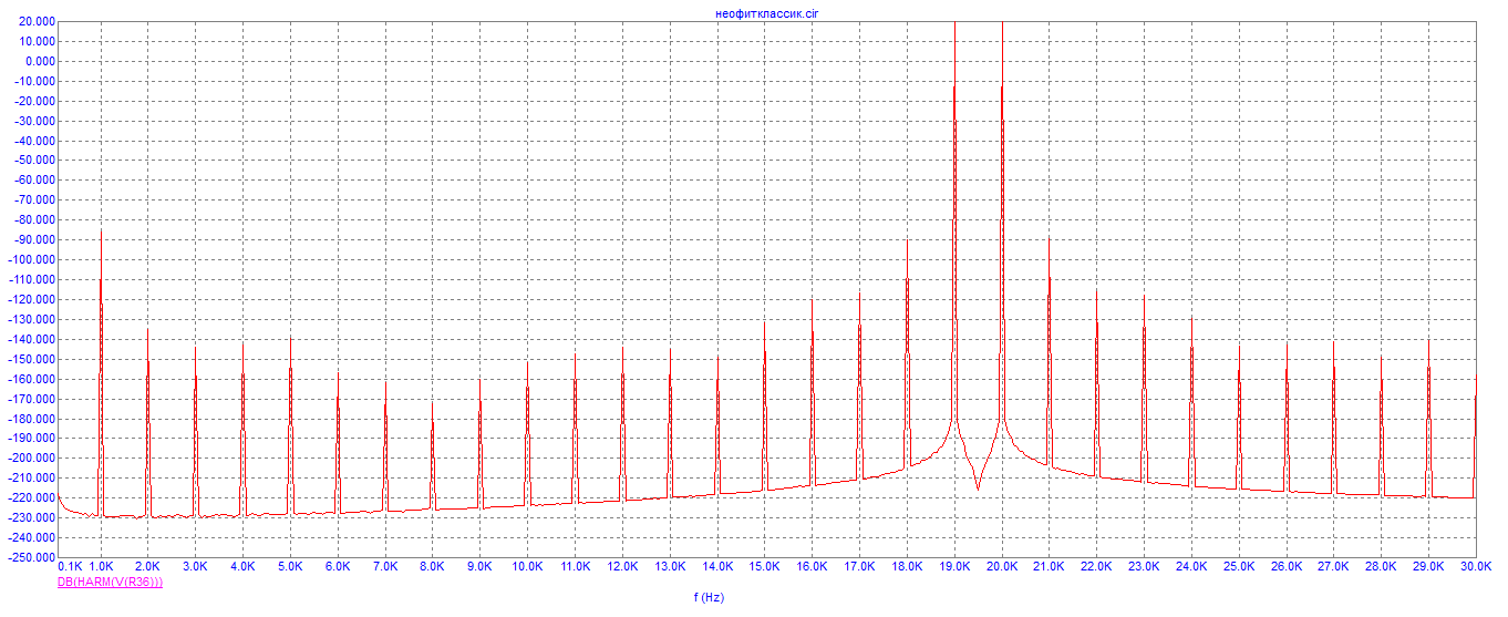

    Добавлю вариант с классическим ВК тройкой.Добавил анализ на имд19/20кгц.
    Пробовал и симметричный буфер для развязки высокомного выхода уна с входом ВК. работает
ID:	381340   Нажмите на изображение для увеличения.

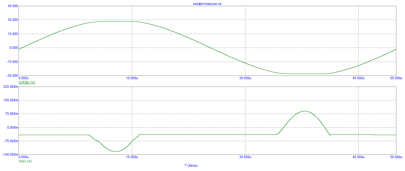

Название:	неофитклассик меандр.PNG
ID:	381330   Нажмите на изображение для увеличения.
ID:	381329   Нажмите на изображение для увеличения.
ID:	381328   Нажмите на изображение для увеличения.

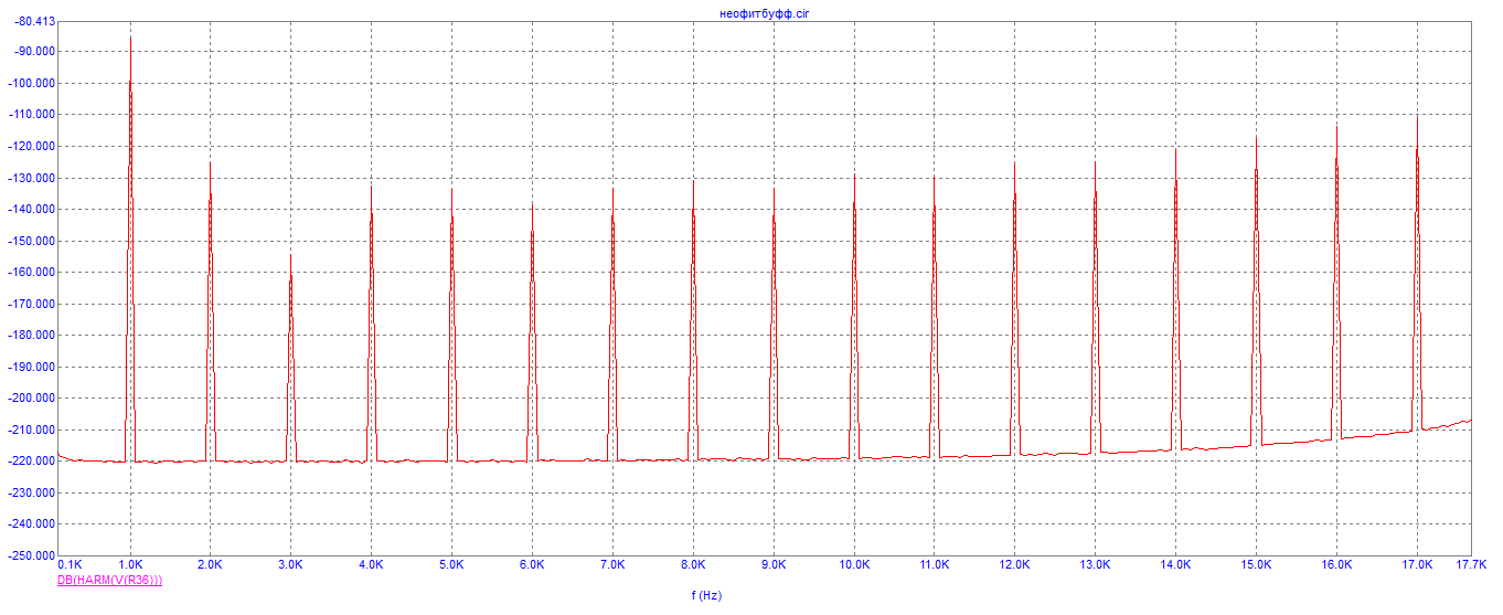

    ---------- Сообщение добавлено 02.10.2020 в 12:50 ---------- Предыдущее сообщение было 01.10.2020 в 21:26 ----------

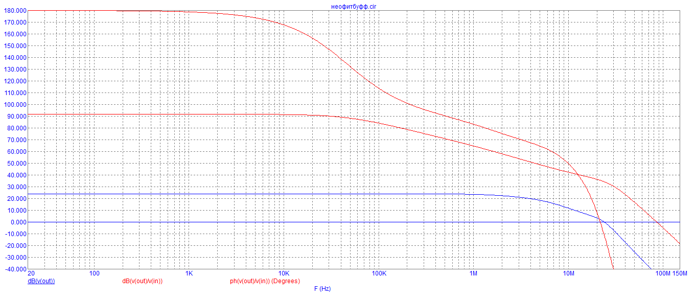

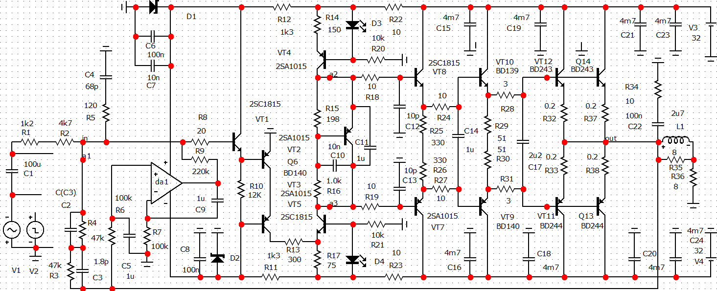

    ввел буфер в режиме А .Плюсы от этого .Снижение влияния паразитной емкости термодатчика и повышение петлевого усиления и смещение первого полюса в ультразвук.
    Хотя может и ошибаюсь.
ID:	381353   Нажмите на изображение для увеличения.
ID:	381352   Нажмите на изображение для увеличения.

    Не понимаю, зачем параллельник с его отдельной батарейкой, которую нужно питать - т.е. тянуть провода, а оно все под ОООС! Если УН и первый ВК питаеются от повышенного напряжения? Токовый шунт в помощь
    Через емкость D9 D10 вся грязь силовых шин придет на высокоомный вход ВК

    Аватар для .Васильев
    04.04.2007
    10,818
    По умолчанию Re: Простой усилитель напряжения для ВК Неофит
    Все жду когда вспомнят про мой и схожий с моим от А.Петрова варианты с токовыми шунтами параллельника с более лучшими ,кроме максимальной амплитуды, параметрами. Наверно не дождусь
    Д9/д10 диоды антинасыщения .
