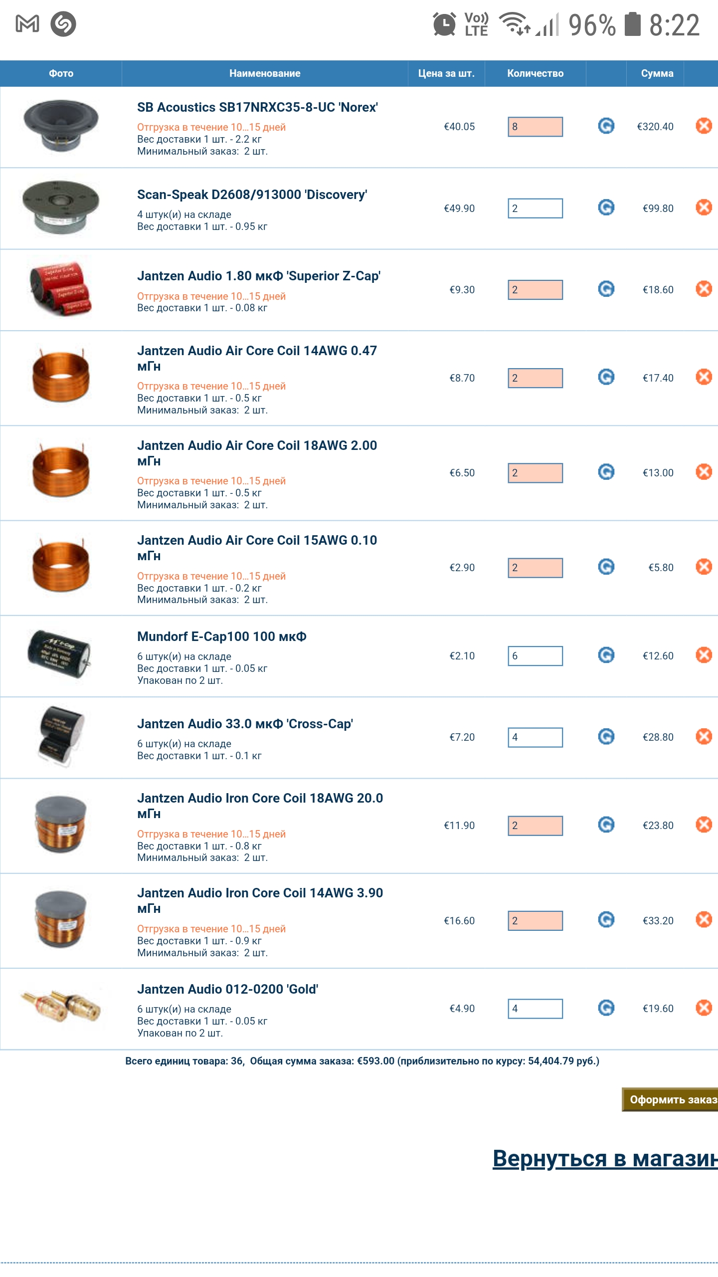

    По умолчанию Re: Проект Эльсинор / Elsinore speakers
    У финнов примерно так получается. Резюки не добавил, но они не дорого стоят.

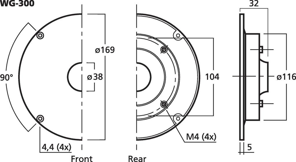

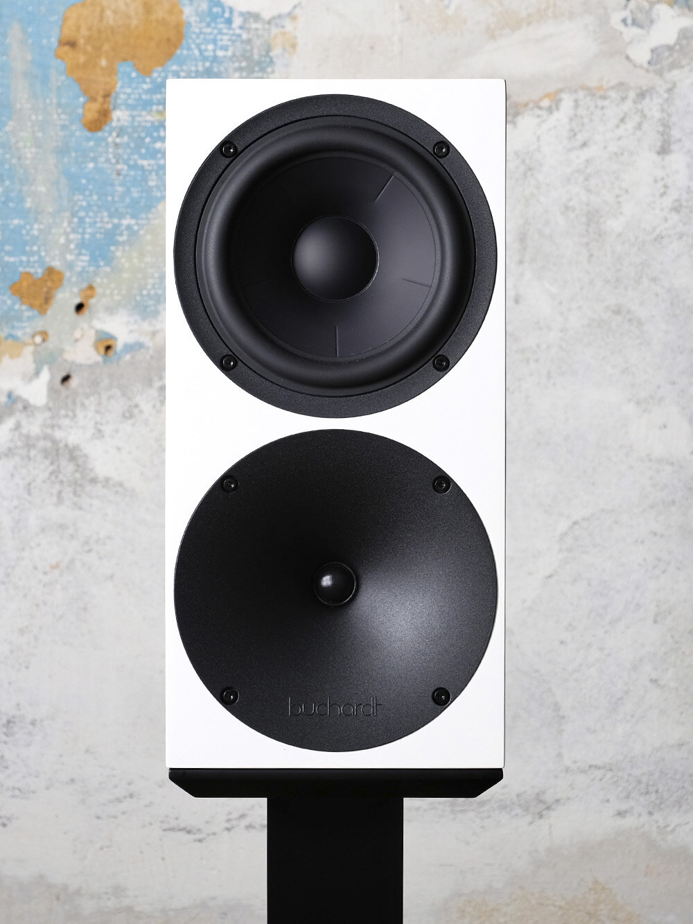

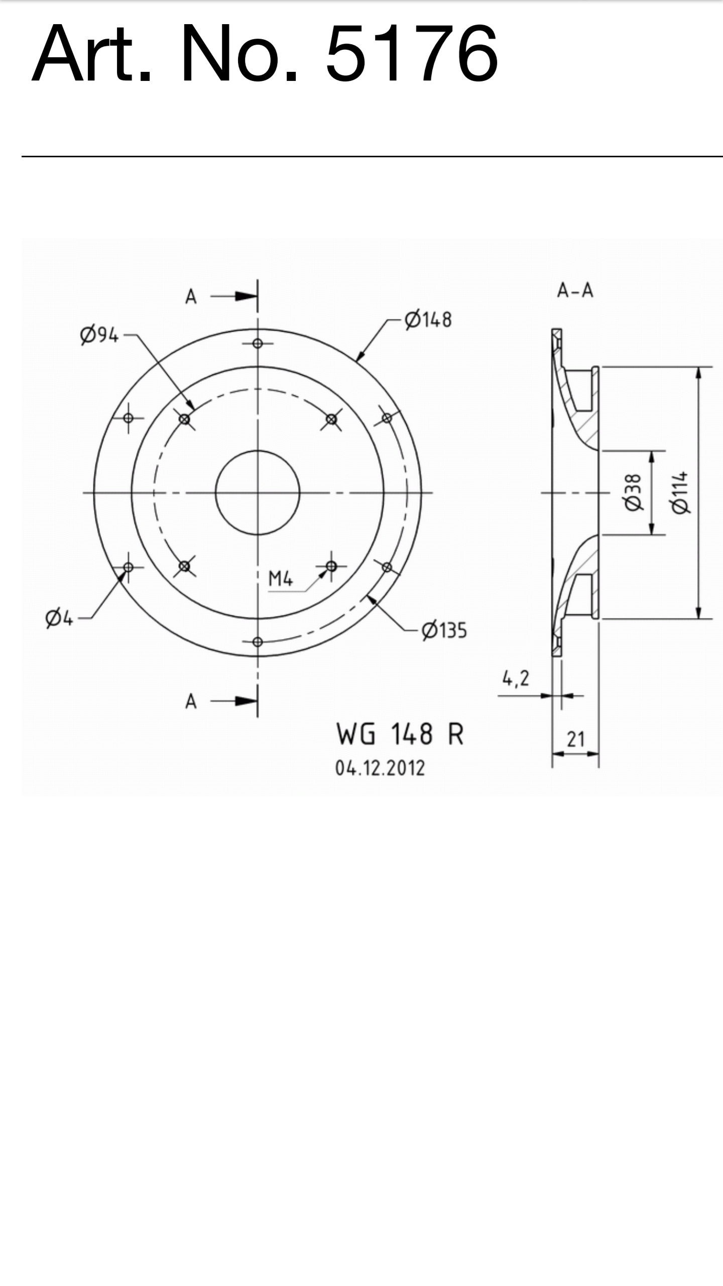

    У меня вопрос, какой волновод будет лучшим аналогом: monacor wg-300 или visaton wg 148R? Думаю, что визуально монакор подойдёт лучше, т.к. внешний диаметр практически совпадает с диаметром мидов, как у акустики buchardt.Но у визатона диаметр меньше, поэтому можно ближе разместить аккустические центры, что хорошо для mtm.
    https://www.visaton.de/en/products/a...guide-wg-148-r
    https://www.monacor.com/products/com...y/diy-/wg-300/

    Катушку 20мГн зачем заказывать толстым проводом и бОльшей ценой? Достаточно проводом 29AWG сопротивлением 7,5 Ом и резистор не нужен. Ценник 3,9евро/шт, а не 12евро/шт. как у тебя.
    Насчет резисторов ты не прав, на ВЧ хороший нужно, например проволочный Mundorf безиндукционный, а он денег стоит: 11,9евро/шт. за 20W и около 5евро/шт. за 10W.
    И конденсатор на ВЧ я бы лУчший ставил, там номинал всего 1,8мФ. Можно и на Jantzen Alumen Z-Cap раскошелиться. Недостаток, что у них номинал 1,5мФ и следующий 2,2мФ. Нужно здесь совета спросить - чем лучше добивать с 1,5мФ до 1,8мФ?
    Последний раз редактировалось uriy61; 06.11.2020 в 14:20.
    06.03.2006
    1,448
    Эта цепь для выравнивания импеданса АС, а значит на этой катушке может рассеиваться не так и мало тепла, опять же резистор (который последовательно с ней) рекомендован 10-и ватный. Так что особо тонкий провод я бы тут не использовал.
    Опять же по началу обе эти цепочки можно и не ставить, "каменный" УМ не будет особо возмущаться
    В рекомендации разработчика указано < 1. Эта катушка ~ 0,96
