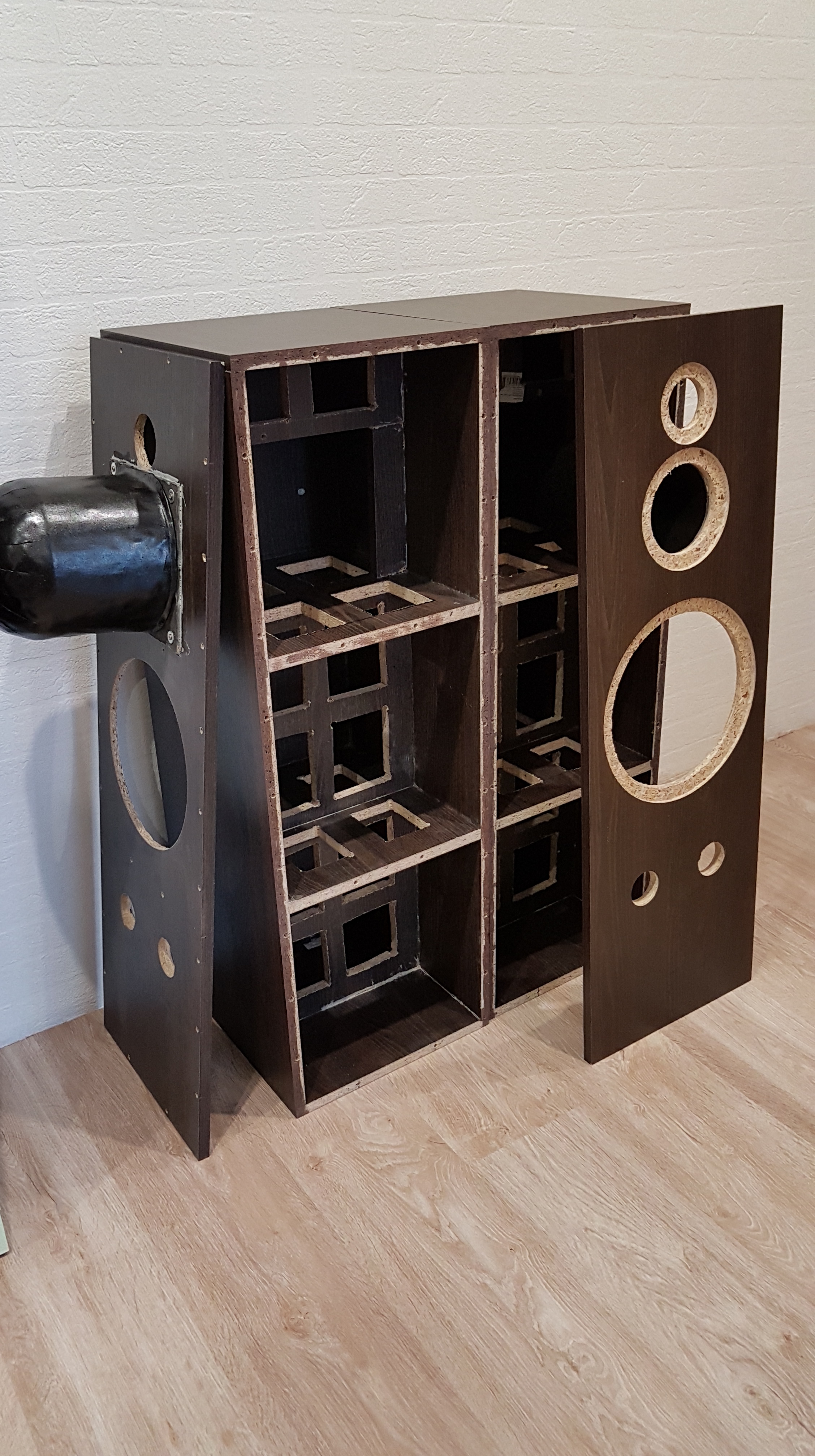

    Бегло похожую тему не нашел, новую создавать не хотелось, поэтому можно я продолжу тематику, относительно своей проблемы? Итак, есть корпус с внутренними размерами 968х334х300 мм. Внутри 2 горизонтальные плиты-распорки и вертикальная плита-распорка, параллельно лицевой панели, по середине боковой. Выглядит это примерно так:
    Да, СЧ бокс выполнен в виде полусферы, вставленной в трубу. Толщина стенок ЛДСП 16 мм, плиты-распорки из того же материала. Думал, что проблемы гудения корпуса всеми этими средствами будут решены, но имеется другая проблема, пока не ведомой мне природы... ну я догадываюсь, что это какой-то стояк, но чтобы я его видел на АЧХ НЧ динамика 10" АСАЛаб В2512.8 в ближнем поле (5 мм от диффузора), да ещё при этом фаза перекручивается где-то на этих 260...270 Гц... Кстати, АЧХ без фильтра!

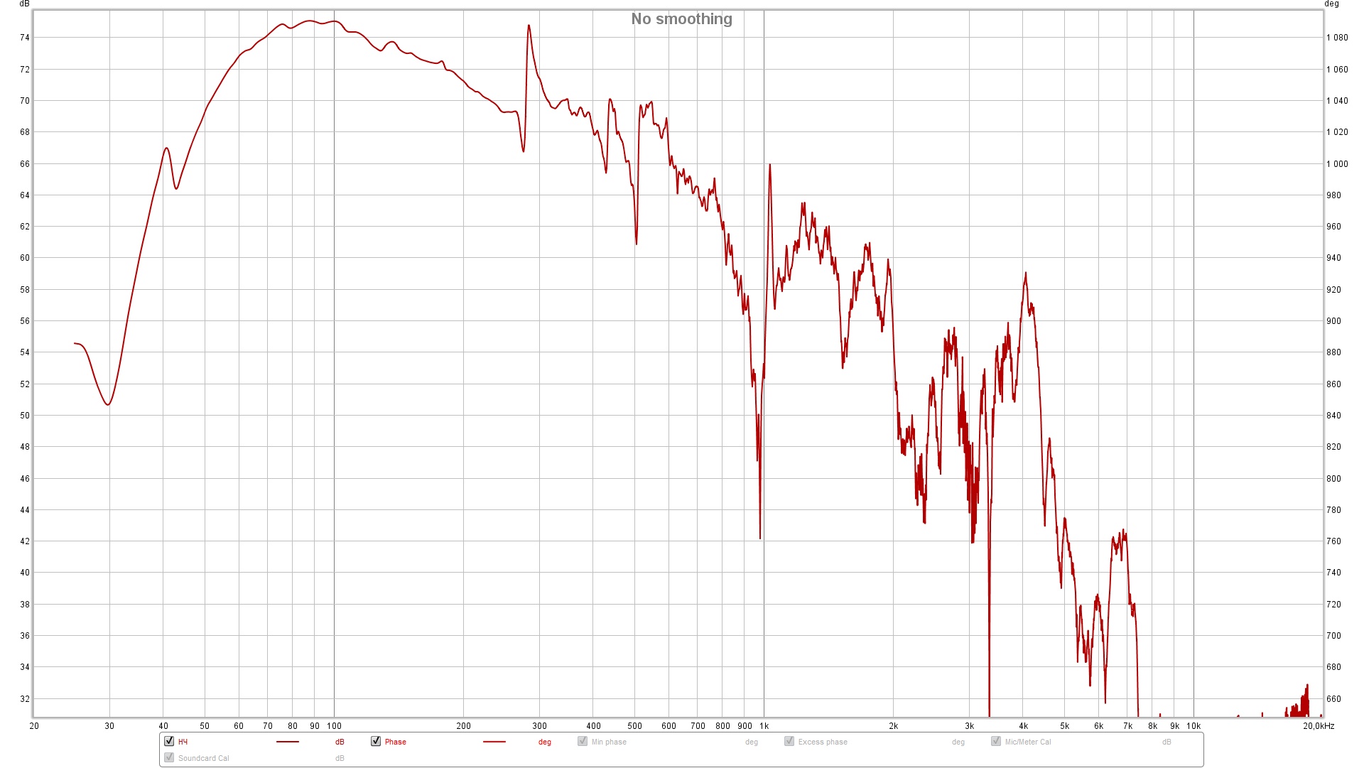

    Картинку из порта ФИ я не сохранил, но тот же самый выброс имеется и на АЧХ порта. Почему я решил, что фаза перекручивается? Потому что при стыковке с СЧ от 260...270 Гц и выше АЧХ голов складываются, а до 275 Гц АЧХ вычитаются Тож картинки эти есть, но на измерительном компе.
    Собственно вопрос - как бы этот артефакт побороть? Если я правильно считаю, то при сторонах 968х334х300 должны быть артефакты на 177х571х513 Гц. Ну ладно, передняя панель за НЧ динамиком имеет толщину 32 мм и там между панелями 318 мм получается. Чтобы артефакты получались на 260...270 Гц, это должно быть расстояние ~620 мм... ну опять же, если я правильно считаю, но плоскостей на таких расстояниях друг от друга у меня нет... ну разве что распорки от верха или низа... Ну, понятное дело, бывает там войлок, синтепон, вата, наконец, но окутывать всё внутри не хочется, да уже и не особо то и можется, т.к. ящик склеен и доступ между распорками осложнён. Мне бы понять, какую поверхность достаточно шумоизолировать, чтобы уменьшить этот всплеск на 260...270 Гц. Возможно это задняя панель, но я не уверен в своих расчётах стоячих волн, да и в трубе ФИ там должна была быть бы другая частота?

    Похоже на резонанс между верхней панелью и нижней распоркой (в ней как-то площадь дырок маловата).
    Но если даже это и какой-то другой резонанс, то лечение всё равно одинаковое - начать набивать корпус синтепоном или ватой через отверстие НЧ динамика и остановиться по мере подавления резонанса. В первом приближении даже не важно куда именно его накидывать, но нужно постараться не закрывать порты ФИ.

    Цитата Сообщение от GoFrenDiy™ Посмотреть сообщение
    вата
    В средний отсек для начала.

    По умолчанию Re: Демпфирование корпусов АС
    как вариант - это отражение от стены за колонкой.
    измеряли в каких условиях ?
    глубина АС какая ?

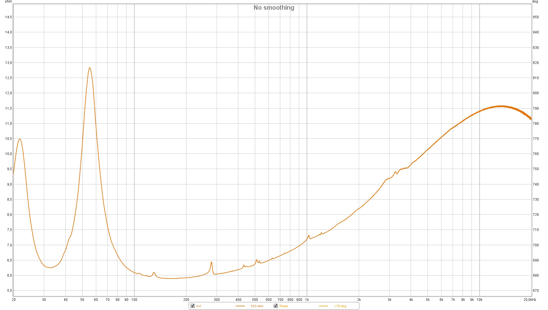

    https://forum.vegalab.ru/showthread....=1#post2901227 ну т.е. где-то там около метра от стены сзади, может больше. Сам микрофон непосредственно в 5 мм от колпака или прямо в плоскости порта ФИ - всплеск виден на ИЧХ
    глубина АС какая ?
    Глубина АС 334 мм, но переднюю панель утолщал в районе НЧ, поэтому там 318 мм внутри между передней и задней панелью.
    минус то, что диффузор глубже внутрь колонки и примерно оно и выходит.
    Посмотреть бы этот динамик в другом ящике или щите...
    Расположение микрофона всем осям пробовали менять ? - точно не отражёнка накладывается ?
    ну её точно нет на графиках СЧ динамика в ближнем поле, да и какая отражёнка, когда я микрофон на 5 мм от динамика держу и прямо в раструбе порта ФИ? Уровень основного сигнала будет значительно выше отражённого и всплеска этого вообще невидно будет.
    Если силы будут, то доберусь до компа измерительного и покажу все эти забавности, особенно прикол этот с кручением фазы относительно этой частоты. Ну я так думаю, что она крутится, ибо когда совместно играют НЧ и СЧ, то до 275 Гц АЧХ результирующая меньше, чем просто играет НЧ, в то время как от 275 идёт подъём результирующей - это всё микрофоном измерял, не моделирование. Фазу в REW я так и не смог научиться измерять, поэтому косвенно смотрю где она там...
    А какой длины и диаметра порты ?
    Так а что еще искать - это оно и есть - банальный четверть-волновый резонанс.
    диаметр 46,5 мм, длина 61 мм... ТУТ
    Понятно, тогда версия с трубой тож отпадает.
